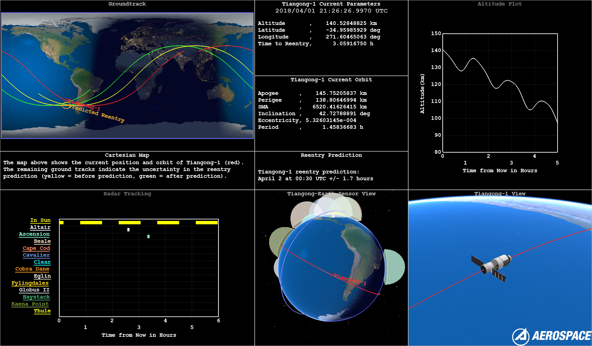

Il semble que toutes les prévis pointent vers une rentrée en milieu de nuit, mais certaines laissent peut-être encore des opportunités de nous laisser l'observer  demain matin.  4 h du matin +/- 7 h, cela peut encore passer au sud de dans le sud de la France si la station tarde encore un peu  :  http://www.aerospace.org/cords/reentry-predictions/tiangong-1-reentry/

Le probleme aussi est qu'on ne voit pas ou se fera la zone de chute
On le voit dans cette autre fenêtre de Satview mais le problème est que la rentrée est calculée à ±8 heures, or il suffit de quelques minutes pour traverser l'Atlantique.
Comme quoi il a été presque plus facile de faire aterrir Philaé que de calculer le point d'impact et l'heure d'un objet dont on connait à priori presque tout.
Les modèles semblent s'accorder pour une chute dans le Pacifique-sud. Il resterait moins d'une heure avant l'écrasement.
