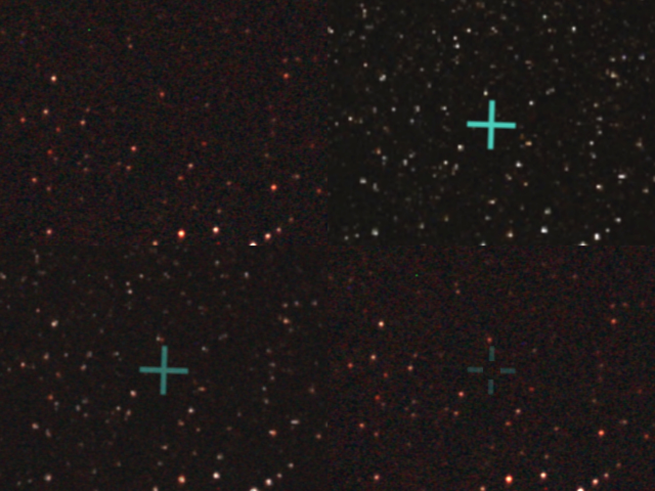

J'ai donc photographié la chose, pour obtenir une image de référence:
La photo est un crop capteur x2.
- En haut à gauche : ma photo (9x30s + 58x10s au Sony A7s défiltré Astrodon + filtre UHC-S). Nous ne sommes donc que dans le domaine du visible, mais peut-être du proche infrarouge...
- En haut à droite, la carte "photo" de la SIMBAD Astronomical Database - CDS (Strasbourg).
- En bas à gauche, un mix 50/50. On remarquera le déplacement de l'étoile qui se trouve juste au dessus du réticule... interaction gravitationnelle? A surveiller!
- En bas à droite : ma photo, mais avec réticule. On distingue une petite "rougeur" sur la zone incriminée... l'ai-je donc observé???

haaan hannn de l'astrophoto prospective donc ? :)
Exactement! si çà pète, je peux faire un "avant - après"...

La démarche est bonne, je veux dire que ce type de cible atypique change un peu de l'imagerie habituelle, tu aurais pu mettre ton fil dans la rubrique "astro autrement" avec la spectro par exemple.
Ceci dit j'ai des difficultés pour comprendre ce qu'il faut voir sur tes images... Ché pas trés bien ce que tu veux nous montrer. Le mieux serait de faire 2 vues, l'image DSS et à coté ton image du même champ avec un pointage fléché par exemple, ce serait plus explicite pour les lecteurs.
J'ai également parcouru (rapidement) les articles sur le web : il me semble que cet objet est mis en evidence grâce aux détections X ou IR ? Donc en principe non détectable en visible avec nos capteurs ?
Dans le cas contraire quelle serait ses magnitudes dans le spectre visible ? En fait c'est cela qu'il serait sans doute judicieux de vérifier.

Bonsoir Christian,
A vrai dire, je ne m'attendais à rien du tout!!! - rires -
Le site wikipédia n'indique aucune magnitude, c'est dire si je ne pouvais rien espérer.
Ensuite, en écrivant le petit "article", j'ai vu qu'on parlait d'IR... et je vois un très léger truc... Mon appareil étant défiltré partiel/Astrodon, je ne suis pas sensible dans cette longueur d'onde, sauf éventuellement le proche IR, et encore!
Maintenant, je voulais surtout avoir une image "avant" au cas où on a droit à un spectacle inattendu type novae / supernovae. Rien de plus!
Du reste, je voulais justement te contacter : toi qui a du super matériel, peux-tu tenter avec une caméra qui est défiltrée total (si tu as), et voir ce que tu obtiens?
