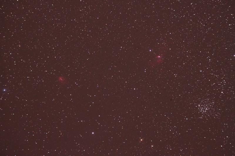

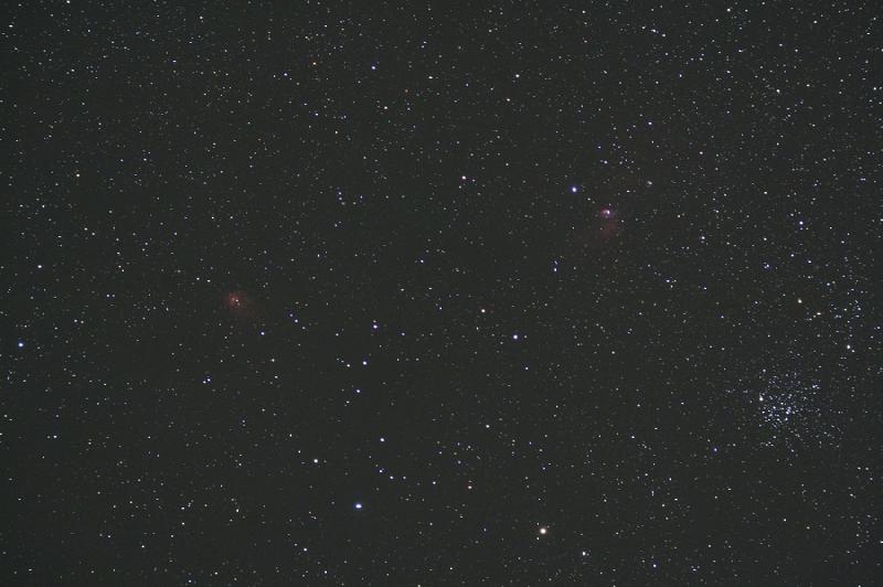

Une image au 1000d défiltré, refiltré astrodon et une image même temps de pose, même iso au 500D défiltré du filtre bleu.
Ma question est simple : pour avoir un rendu similaire au 1000D du copain, que dois-je faire ?
Plus je lis des trucs sur les filtrages, refiltrages, défiltrages, etc, plus je suis perdu. :be:
J'imagine qu'il me faut mettre un filtre astrodon et le tour est joué mais les spécialistes voudront bien me le confirmer.
Merci d'avance
Merci d'avance
Serge

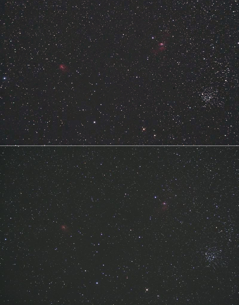

Est-ce que ces images sont des brutes prises au même moment? Si oui, alors il y a un souci quelque part.
La différence d'aspect ne peut s'expliquer que par un traitement différent, ou alors une capture en jpeg avec d'autres réglages.
Autre question: laquelle est faite au 1000D 'Astrodon' et laquelle est faite au 500D 'défiltré partiel'?

Si tu as une image trop sombre, comme sur la 2e photo, ajouter une filtre Astrodon ne va pas la rendre plus claire.
Mettre un filtre ne peut jamais ajouter de lumière. Donc si tu trouves que tu n'as pas assez de signal, ajouter un filtre n'aidera pas.

Ce sont 2 brutes de 260 sec à 800 iso en raw sur ed 80 avec bye à la suite l'une de l'autre sans auto-guidage.
La rouge c'est le 500D sur lequel seul le filtre bleu a été retiré.
L'autre c'est au 1000d défiltré, refiltré astrodon acheté d'occasion par un copain.

L'image du 1000d est vraiment bizarre, ça ressemble plus à une image traitée qu'à une brute. Tu es certain que l'image n'a pas été manipulée? Elle ressemble fort à une image faire avec un astrodon mais avec la balance des blancs utilisée normalement pour le diurne.
L'image du 500d a quant à elle un aspect tout à fait normal pour une région avec une pollution lumineuse modérée.
Après équilibrage du fond de ciel (retrait de gradient, voir ma signature), l'image orange du 500d (au-dessus) donne ça. Même sur ce 'timbre poste', on voit bien que le 500d a capturé plus de signal:
absolument. un APN dé-filtré tire vers le rouge avec la pollution lumineuse. C'est plutôt celle du 1000D qui est "louche".

La photo du 1000D de ton copain est effectivement un peu bizarre car les brutes à la sortie d'un boitier Astrodon n'ont pas cet aspect.
Vous avez imagés tous les deux dans quel coin (pollution lumineuse, avec ou sans filtre CLS, UHC, ...).
Je trouve qu'il y a peu de signal sur le 1000D.

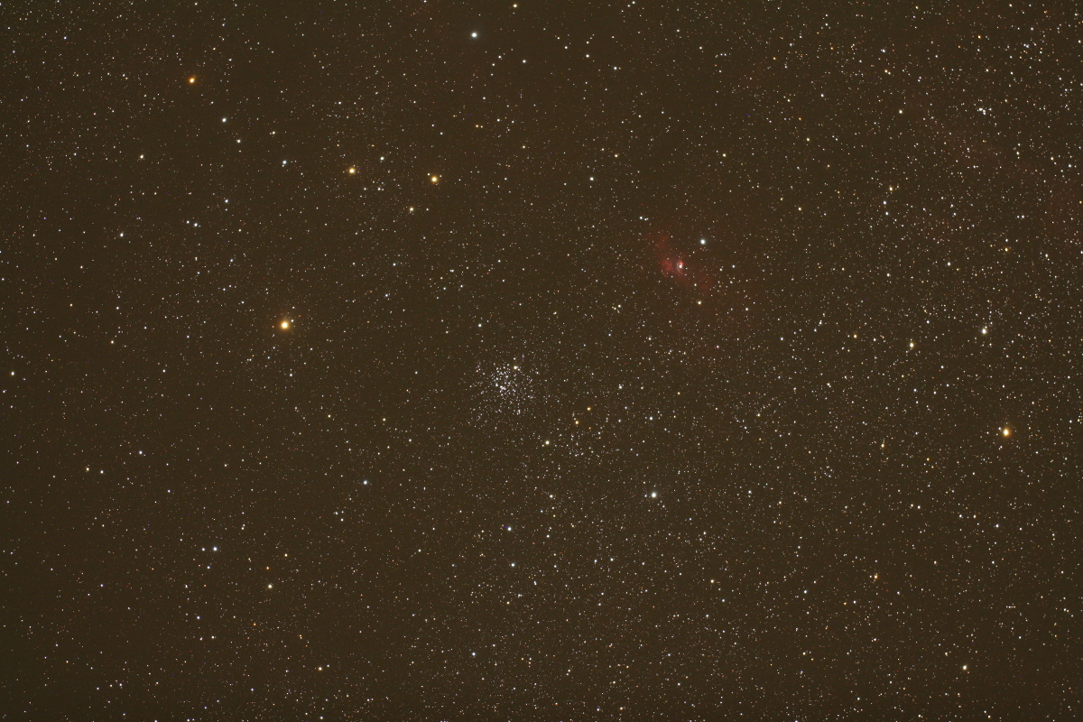

Voici un exemple de la même région du ciel que j'ai faite il y a 10 jours sous un très bon ciel de montagne dans les Pyrénées, pose brute de 300s à 800 iso avec une lunette Equinox 80ed :
