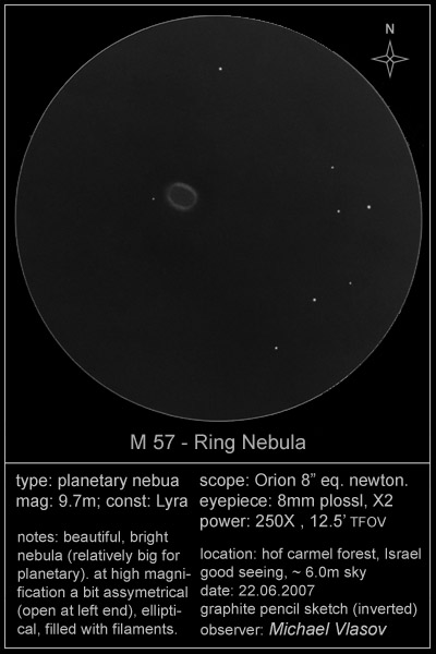

Et voici un dessin de la même M57 toujours avec un télescope de 200mm:
http://www.deepskywatch.com/Astrosketches/ring-nebula-sketch.html
Comme tu vois elle mérite d'être grossie, ce dessin est réalisé avec un plossl 8mm plus barlow x2. Ne mets donc pas trop vite ton 9mm au rebut!

en faite j'ai vu cette anneau grisâtre (M57), je me suis dis que ce n'était pas ça.... et j'ai continué de chercher, je m'attendais a quelque chose de plus coloré, grosse erreur de neophite
Me voilà rassuré, au moins tu l'as bel et bien observé, tu ne savais simplement pas à quoi t'attendre.
