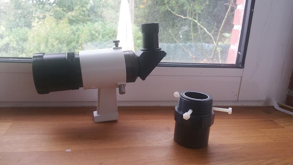

J'ai un chercheur coudé Orion/Skywatcher 9x50 et j'aimerais le transformer en chercheur droit.
Savez-vous si c'est possible ? L'objectif est d'y mettre une caméra (QHY5III-224).

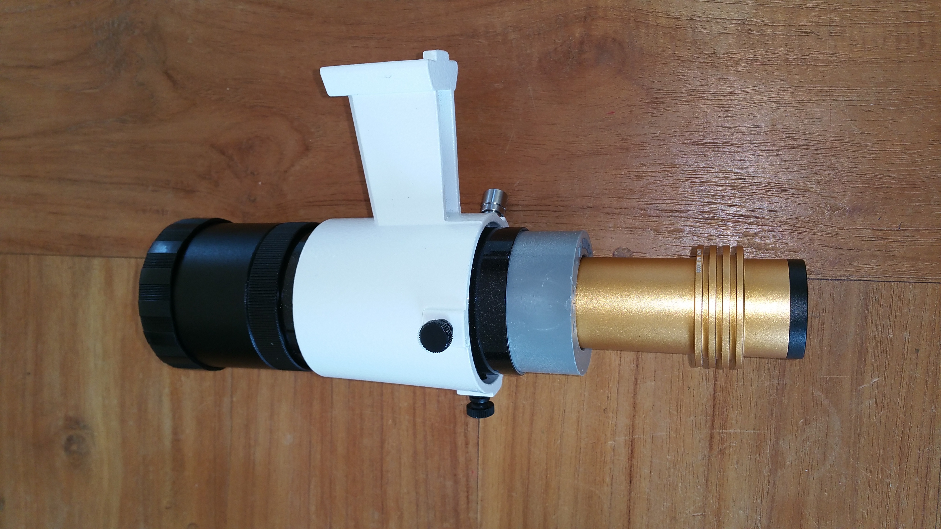

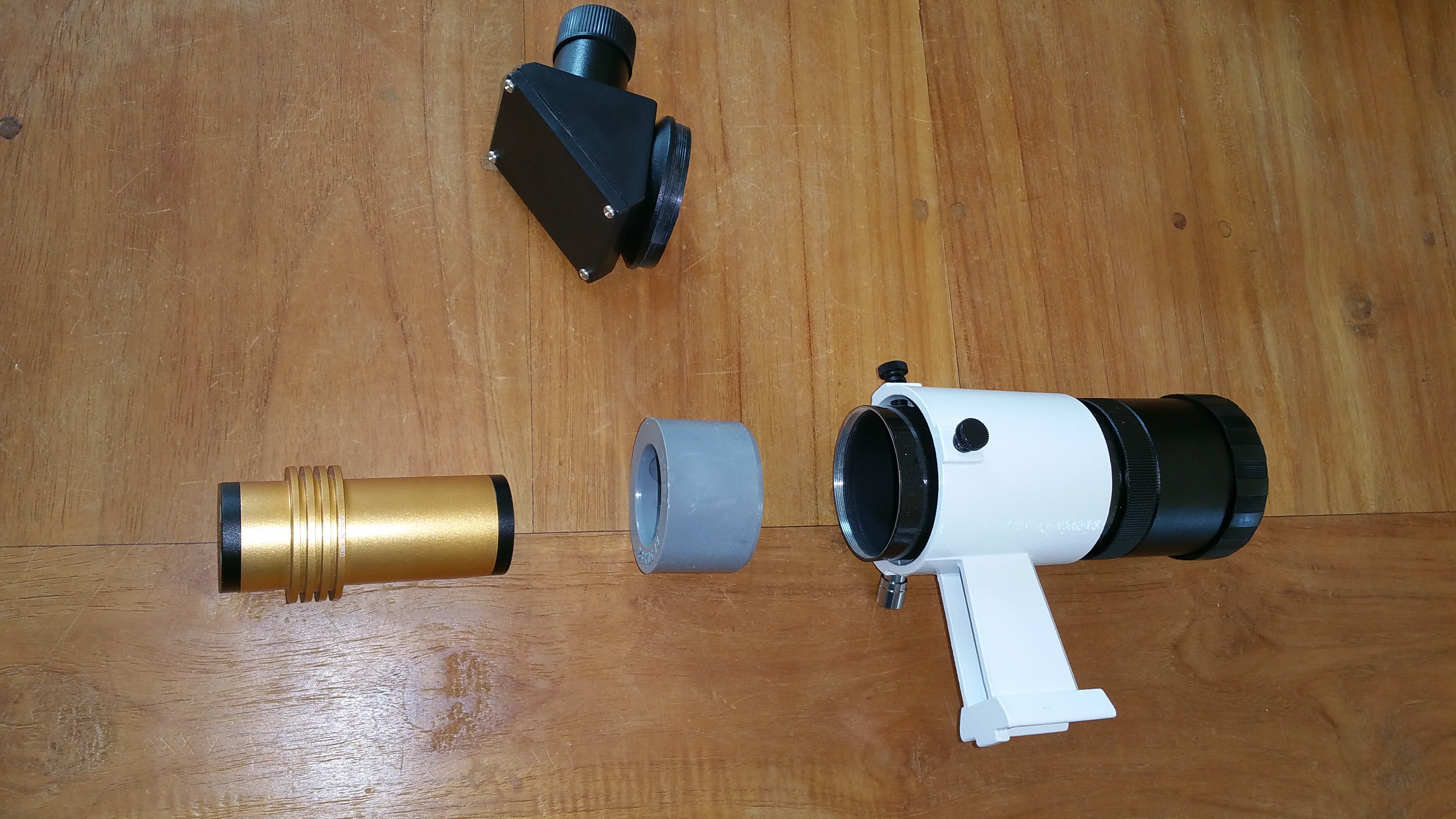

Chez leroy ou casto, j'avais trouvé un reducteur de tuyau à vis dont l'une des extrémité permet d'être vissée en force dans la partie métallique du chercheur et l'autre accepte le coulant 31.75 moyennant une vis de serrage. La longueur du raccord permet la map, en tout cas pour la qhy 5l IIc. C'est assez rigide, en tout cas pour ma camera. Je te mets le montage en photo ce soir demain.

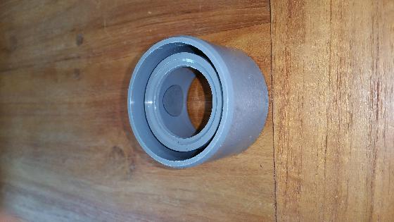

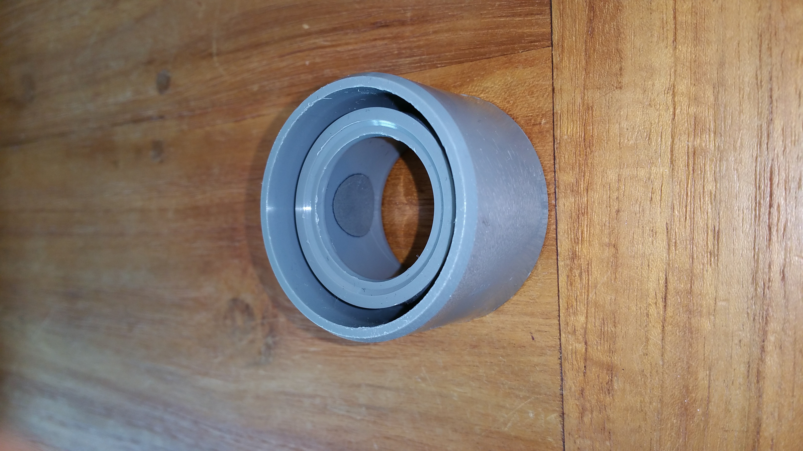

Voila:
Ca coûte dans les 5€ dans le rayon plomberie /raccords pvc, mais j'ai vu des raccords ressemblants et de differentes tailles au rayon tuyau d'arrosage.
Je n'ai pas de ref.

Merci ! Mais je veux garder la possibilité d'utiliser le RC (même s'il n'est redressé que dans un sens...)

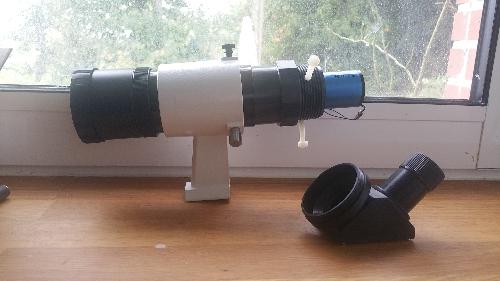

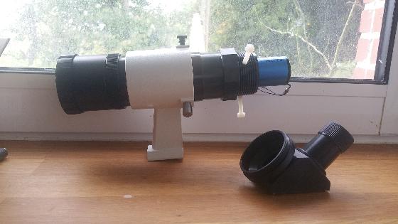

Pas mal ! Mais suite à ton premier commentaire j'ai filé chez LM et j'ai trouvé encore moins cher : 1€ ! Plus les pastilles collées à l'intérieur pour resserrer un peu le montage. Reste à voir si ça fonctionne...
Sais pas pourquoi Constellia retourne certaines images et pas d'autres mais bon...
Julien
