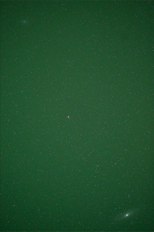

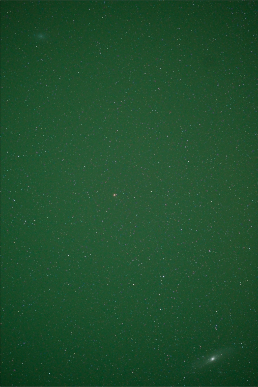

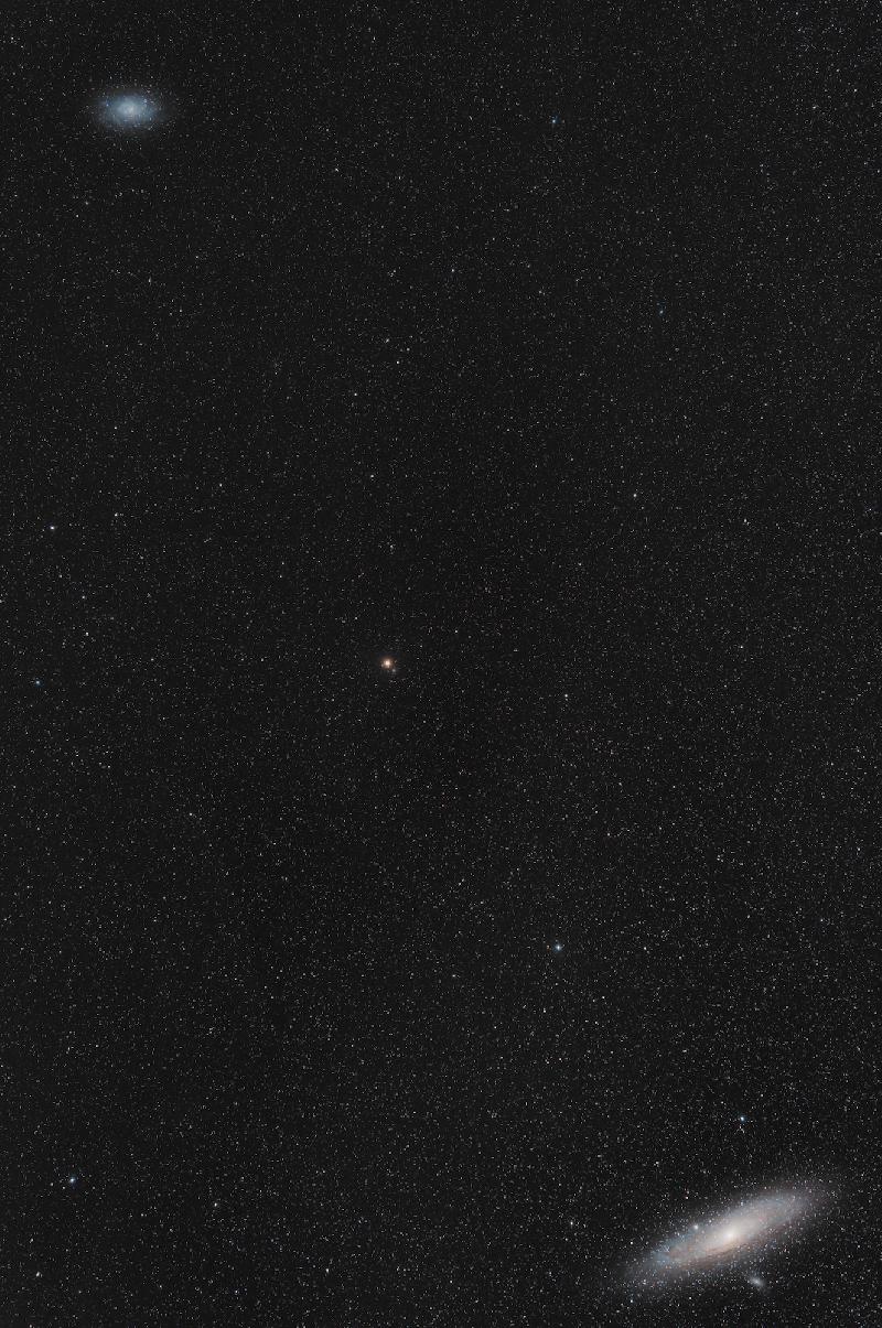

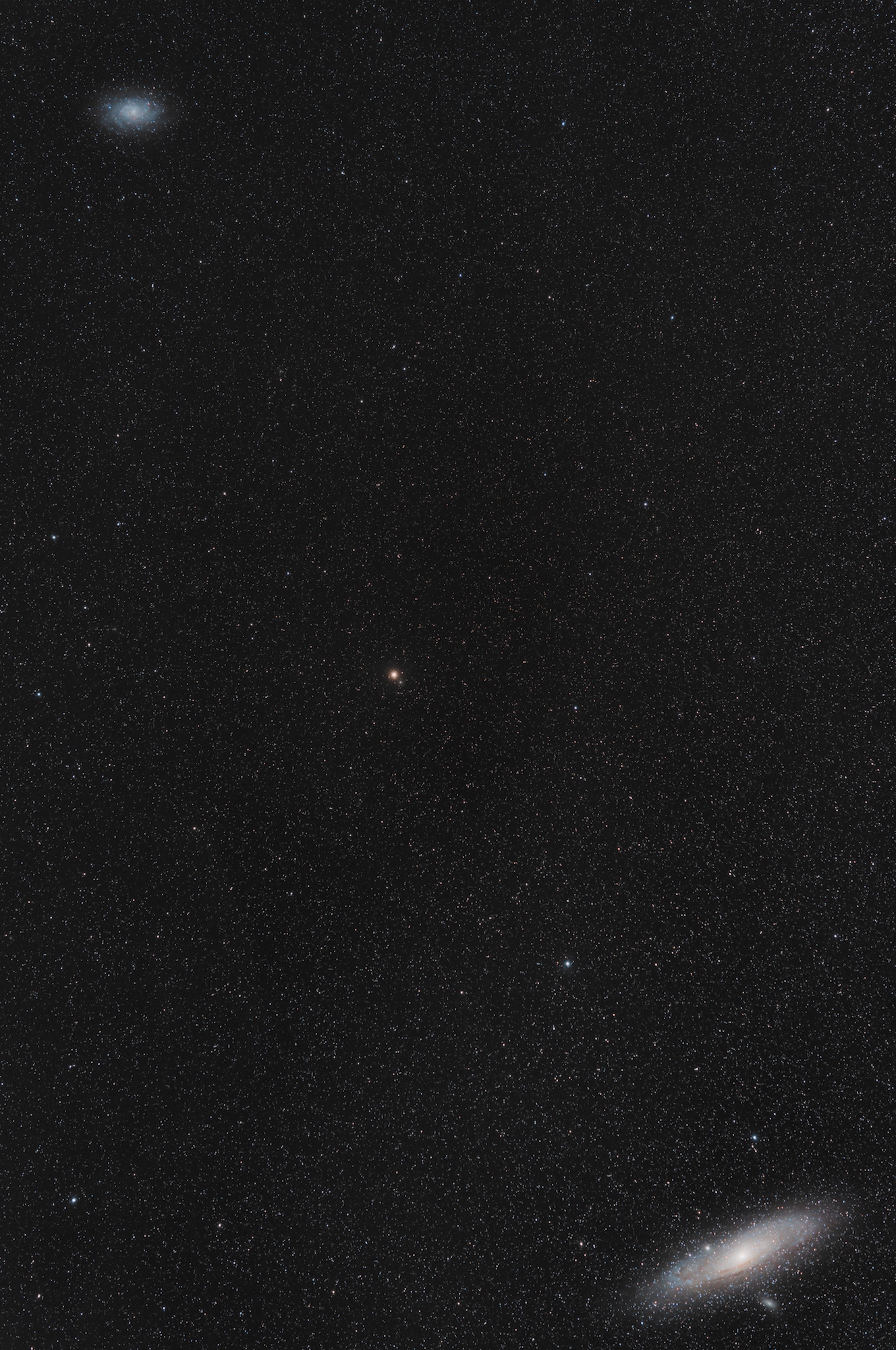

Après 2 mois sans pouvoir imager, enfin un petit créneau le week end dernier pour passer 45 minutes sur ces deux galaxies, en une fois :be:.
Sony A7sa, Samyang 135 à f2.4, 89 x 30 sec, + DOF, filtre IDAS LPS D1.

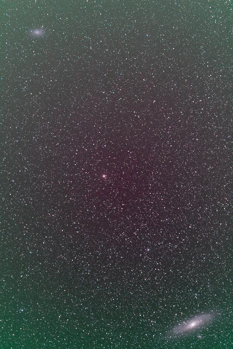

Je ne m'attendais pas à avoir un si gros gradient sur le résultat de l'empilement :?:
Et ça a été une vrai galère pour l'atténuer sous PI.
Du coup l'image est pas tip top, mais comme ça fait un moment que j'ai rien posté, bah voilà.
C'est bizarre, mais j'ai l'impression d'avoir les gradients les plus problématiques quand les cibles sont au zénith... un avis ?
L'image
Une brute et le résultat empilé sous PI
Un grand champ bien sympathique.
Je ne vois pas tellement de gradient du à la pollution lumineuse, mais un gros vignetage et quelques poussières sur le capteur.
Pour te débarrasser du vignettage et des poussières, il te faut faire des flats.
Merci pour vos commentaires.
Davidastro, j'ai bien évidemment fait des flats, heureusement car il y avait une grosse poussière bien visible :be:
Le gradient que je mentionne ne parait pas être lié à la PL, mais il s'apparente en effet à du vignettage : rouge au centre et vert dans les coins.
Peut être que mes flats sont foireux :?:
Il est possible que suivant l'angle selon lequel arrivent les photons sur le capteur celui-ce r&agisse différemment et génère cette sorte de vignetage chromatique; il faudrait voir avec d'autres possesseurs d'A7s si ils ont ce genre de problème.
Très jolie image!
J'ai le même type de gradient rouge / vert avec l'IDAS LPS de ma maison sur mes subs.
Avec moins de PL, j'ai souvent beaucoup moins de gradient, le ciel est beaucoup plus flat...
Si il y'a beaucoup de PL, ou mauvaise transparence, l'empilement des mes images DSLR me sort toujours des cercles colorés, très chiant à enlever au traitement :(
Le moins de PL, le mieux c'est...
Mais normalement, ca devrait être plus clair au centre, et sombre dans les coins.
