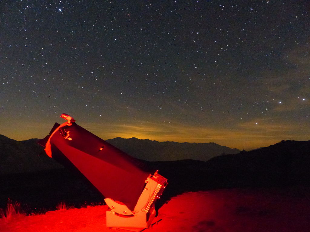

Fred Burgeot est parti sur le site des carrières pour des questions de logistique car remballant son télescope chaque matin sur le site du fort. Il nous racontera le lendemain que ce n'était pas le bon choix pour cette nuit, car des touristes dormant sur place, notamment des gamins, ont joué de la lampe blanche. Même ici dans ce coin reculé...

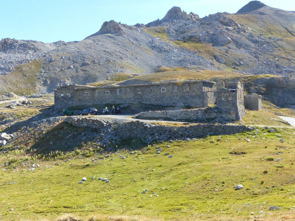

Bon au moins il avait de la place et le télescope à côté de la voiture contrairement au fort.

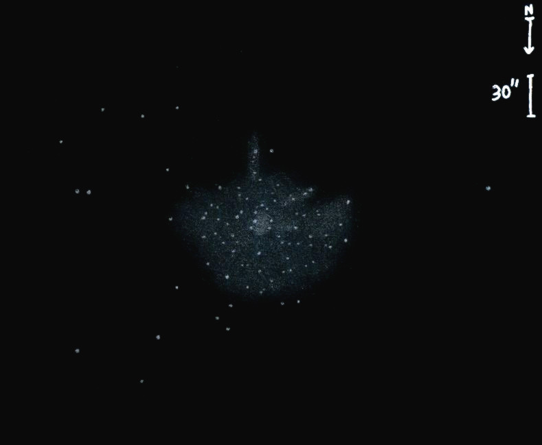

Observation 7878 : NGC6366.
138x, 201x.
Marrant, on dirait presque un amas ouvert!
Il est très résolu, sur fond résiduel à 138x. Ses étoiles sont faibles à perceptibles.

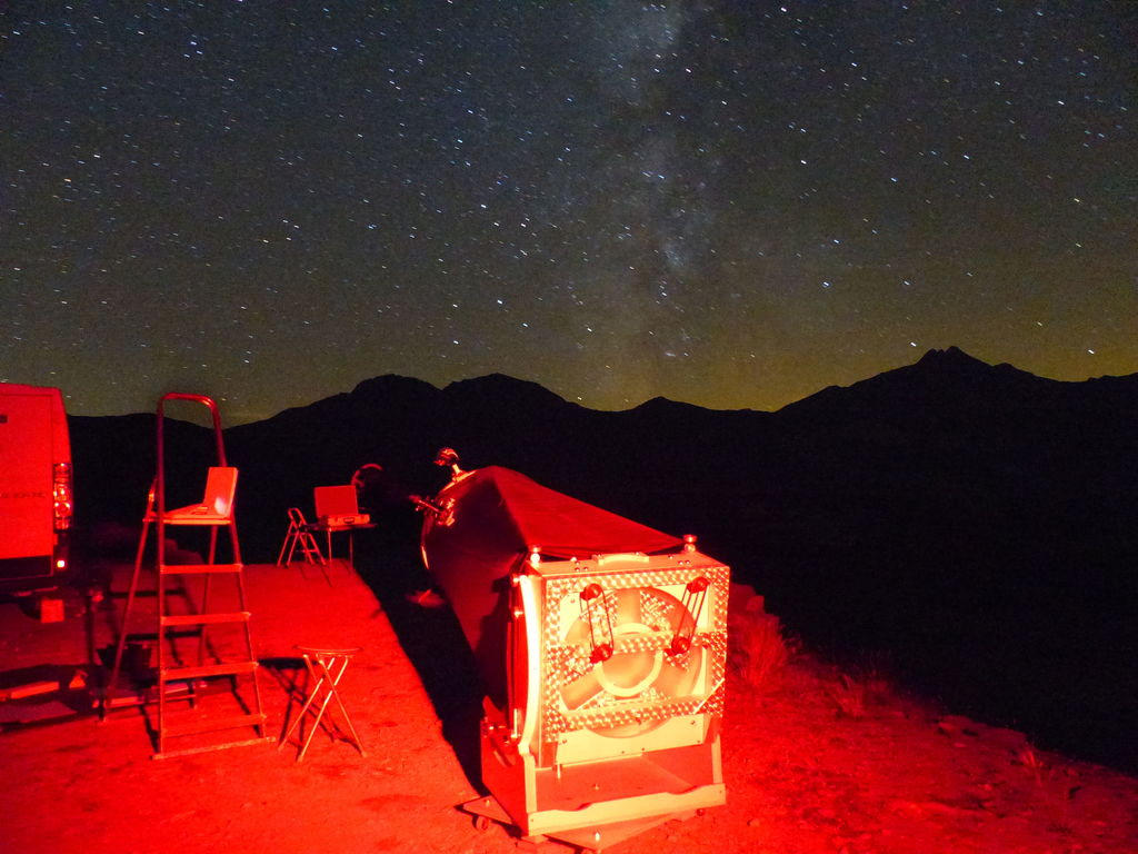

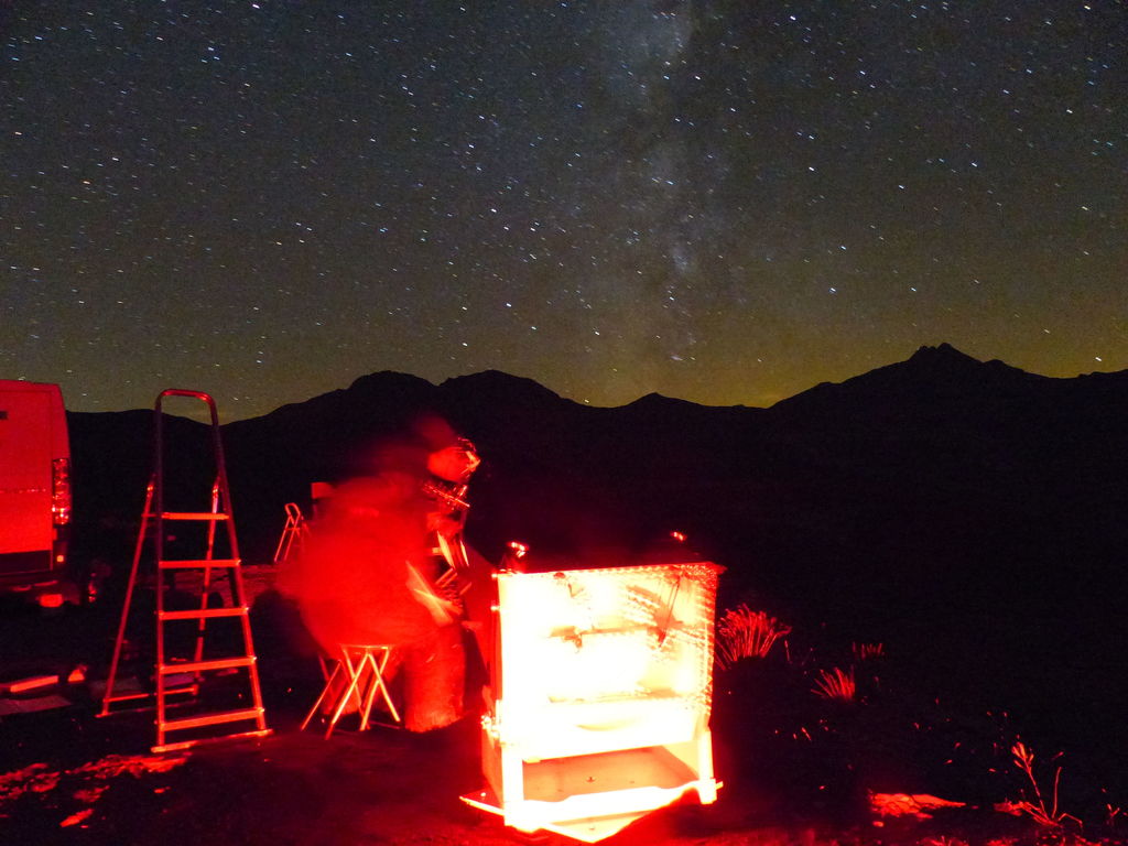

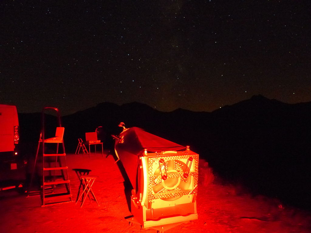

Je constate bien vite un souci de stabilité de l'escabeau sur ce terrain irrégulier. Il faut dire que j'avais décalé le télescope d'un bon mètre vers l'ouest pour dégager un peu la vue sur les constellations basses, le van de Jcb n'étant pas très loin devant le sud. La suggestion lumineuse de Lucas le fils de Jcb résoud le problème : mettre quelque chose dessous pour le caler.
Le siège escamotable en bois est donc dévié de sa fonction primaire. En le mettant en dessous, le contact se faisant sur 2 barres vissées aux pieds de l'escabeau, ce dernier ne gigote plus.
Ce siège est initialement prévu pour s'encastrer entre les marches de l'escabeau pour permettre d'observer assis jusqu'à 50° de hauteur.

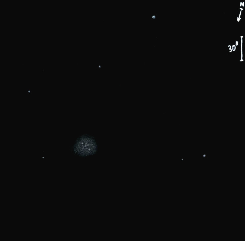

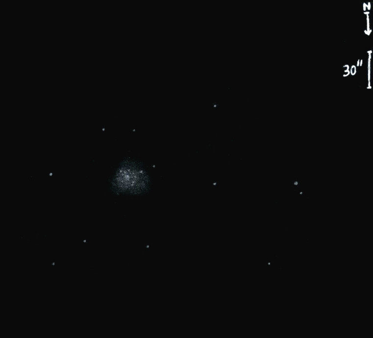

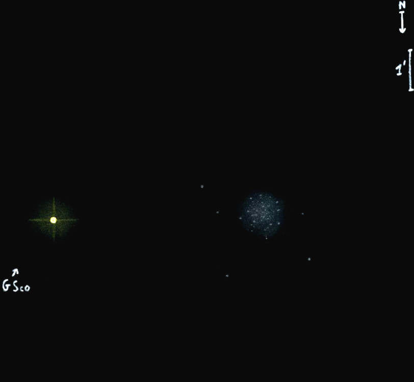

Observation 7879 : NGC6441.
85x, 276x. Il pâtit de la forte turbulence car bas. Joliment accompagné de l'ocre G Scorpi, il est assez brillant et bleu ciel. Résolvable, il montre quelques étoiles en vision indirecte mais la turbulence forte nuit à sa résolution.
Il va se coucher à 23h30 dans la montagne.

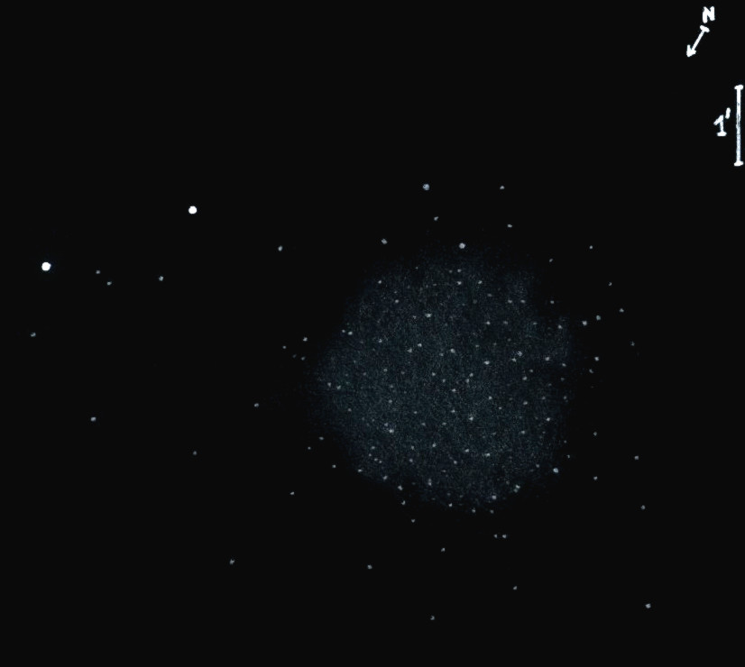

Observation 7881 : NGC6624.
201x, 276x. Bleu ciel, il est assez brillant à considérablement brillant.
Il se révèle très riche et très résolu, hormis des lignes d'étoiles non résolues, et globalement d'un aspect dissymétrique.

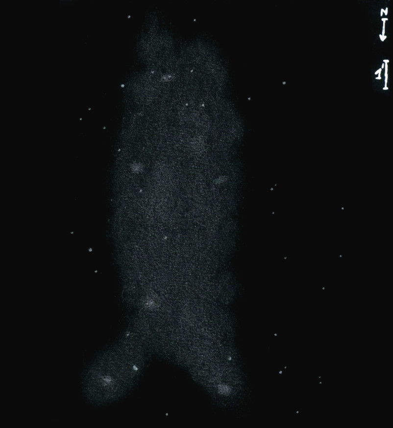

Observation 7883 : NGC6822.
138x, 85x.
Elle est vue très faible dès 85x. 2 régions HII ressortent très bien en OIII à 138x, c'est amusant. Elles sont invisibles en HBêta.
A 201x des régions HII supplémentaires et des condensations plus subtiles valident que cet objet est très intéressant. Pour comparaison, les 2 régions HII les plus brillantes ont aussi été vues au Strock 254 sous un très bon ciel.

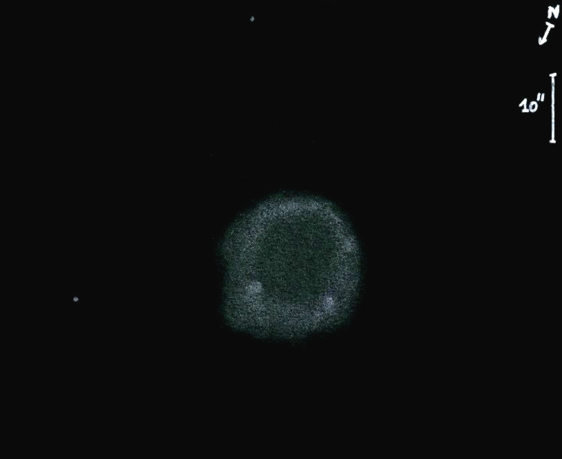

Observation 7884 : NGC6818.
631x, 85x, 201x, 402x.
Brillante, elle se colore de vert pomme. A 631x, l'anneau n'est pas complet, mais c'est le cas à 402x. Les limites de cet anneau sont floues, et j'y vois diverses nodosités. Elle est basse.
Elle ressort très bien en OIII mais il ne montre pas plus de détails, et elle reste très faible en HBêta.

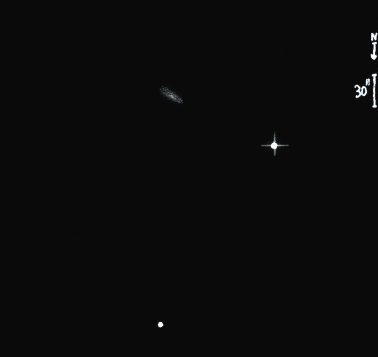

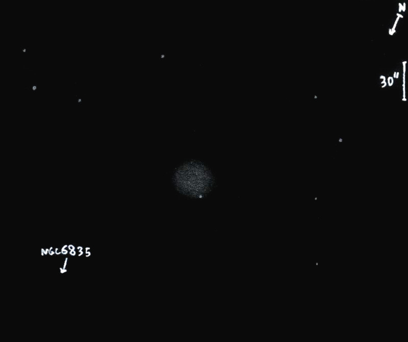

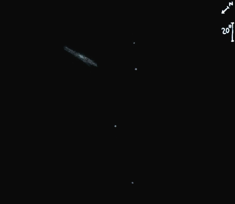

Observation 7885 : NGC6835.
201x, 85x. Vue dès 85x, sa forme effilée saute aux yeux. Elle est faible à très faible et basse.

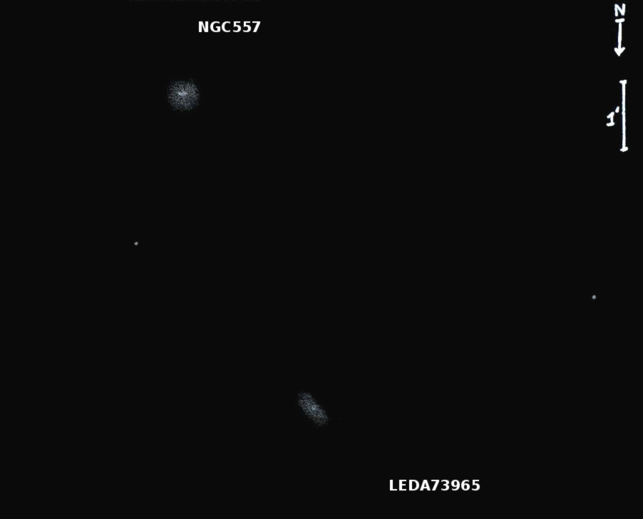

Observation 7887 : NGC557.
276x. La galaxie est considérablement faible et diffuse et accompagnée de LEDA73965 vue VI3 (50% du temps en vision décalée).

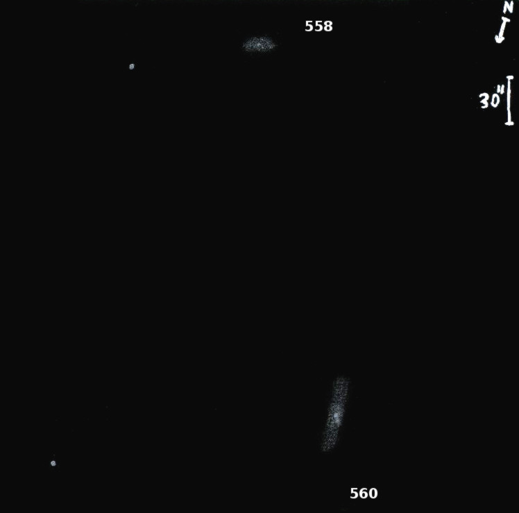

Observation 7889 : NGC558 et 560.
276x. NGC558 est très faible, NGC560 se partageant entre sa zone centrale faible et le pourtour allongé VI1.

Voilà une collection d'objets étonnants ! De jolis amas pour égayer le tout, mais ce qui frappe surtout, c'est cette 6822, à la forme surprenante.
6818, je connais aussi, je l'ai observée au même endroit l'an dernier. Avec deux collègues, on y avait détecté une structure en forme de croix, mais je vois que tu ne l'as pas noté ici. La perception de certaines cibles, surtout faibles ou de petite taille, c'est quand même souvent un peu subjectif.
