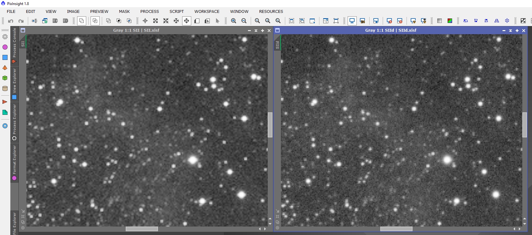

J'ai fait un essai sur la couche SII pour vérifier ce que ça donne.
A gauche la version normale avec resample 4x, à droite la version drizzle 4x
Pour les 2, c'est en version non-linéaire avec juste un STF.

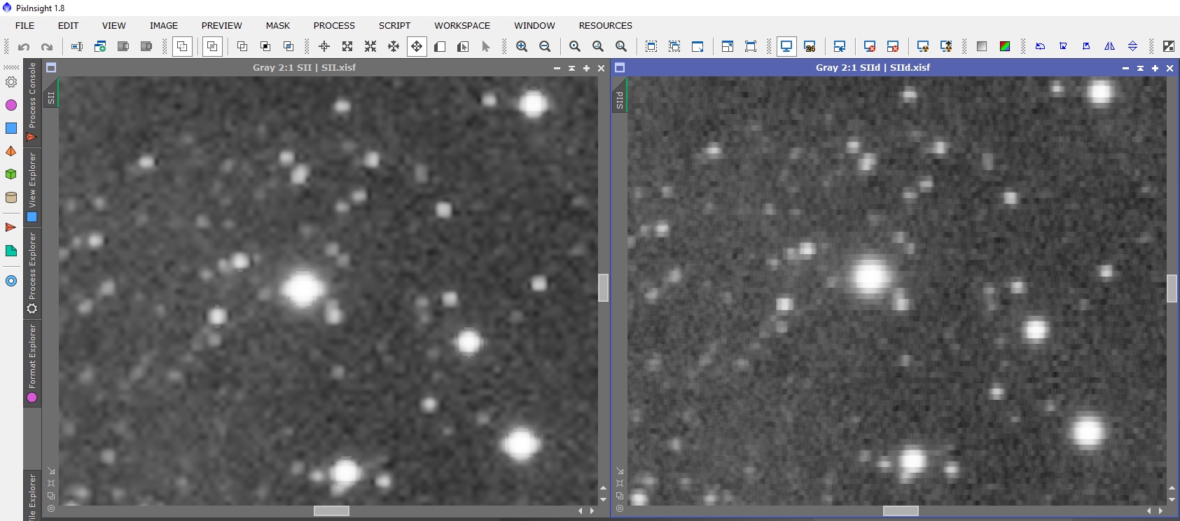

A 100% :
A 200% :
Je suis perplexe... pour les petites étoiles ça semble mieux en version "resample", mais pour les grosses étoiles, ça me semble mieux sur la version drizzle...
Qu'en penses-tu ?
jb
PS: désolé de polluer ton post avec ça ! :)
