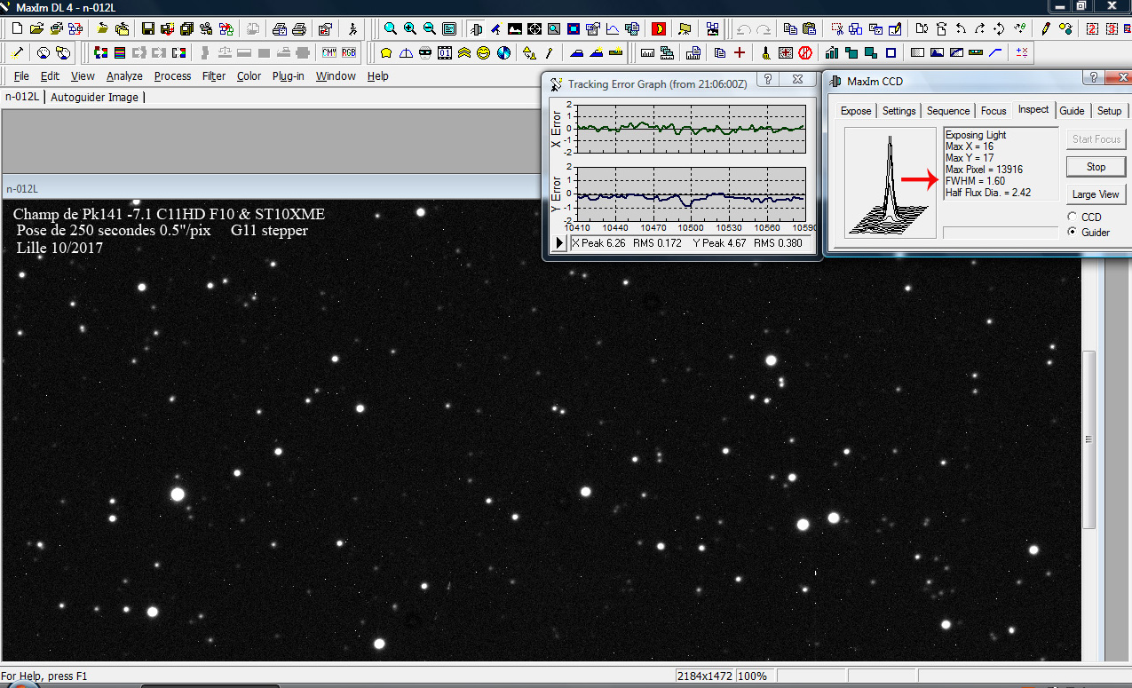

Voici une capture d'écran pendant le suivi.
La FWHM est sous surveillance via étoile de guidage (fleche rouge).
