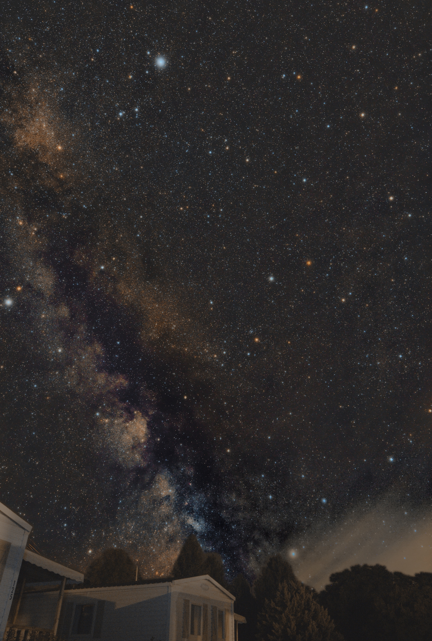

hello,
j'étais monté fin ce WE là dans le camping du Petit Trianon à Ingrandes (bon site pour l'astro, au passage), avec juste le Samyang 14 mm F/2,8 (mis ici à 5,6) sur EQ 3-2 et Canon 600D défiltré.
45 poses de 120s. Pas trouvé d'avant-plan ad-hoc, alors j'ai pris ce que j'ai pu. Cirrus bas dans le petit halo de Chatellerault, ca a un peu gâché la partie basse.
Il y a du champ, ca va de Saturne à Véga.
Bonsoir
Joli champ :)
Je la trouve un peu fade, surtout les grosses étoiles. C'est un montage avec les batiments en bas rajoutés sur l'image ?
Sympa, mais je pense que le traitement n'est pas adapté.
Les grosses étoiles semblent floues et le reste est trop dure.
Pour les grosses étoiles, c'est un peu comme ci tu avais eu de la buée sur l'objectif.

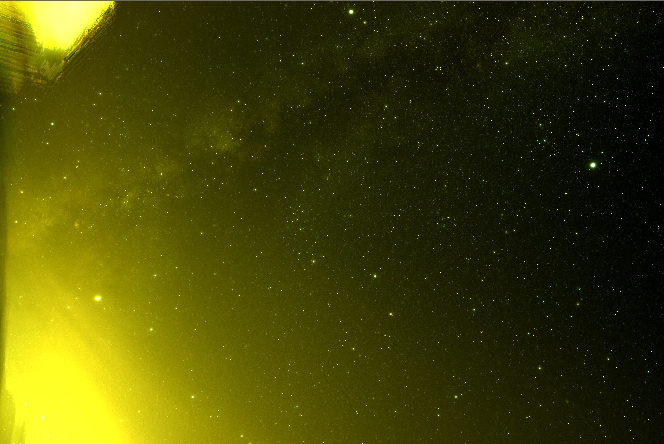

Bien que j'apprécie ton humour (:D), je me dois de rétablir tout de même certains faits. Le SQM est ici à plus de 21 au zénith et vers 20,5 à 10° au-dessus de l'horizon (fort honnête donc). La seule PL visible est tout à fait en bas (enfin, ici à gauche)
Ce qu'on voit est donc le gradient naturel de l'atmosphère car les couches au raz de l'horizon sont forcément plus diffusantes et plus lumineuses.
La dominante jaune, c'est la teinte logique d'une brute d'APN non défiltré et non corrigée par la balance (je le fais après, au traitement)
Bref, si je montre cette empilée, c'est pour souligner que dans ces conditions de prise de vue, les étoiles fortes ont déjà du gras au départ. Le signal de la VL n'est pas violent, il y avait peut-être des voiles d'altitude.
