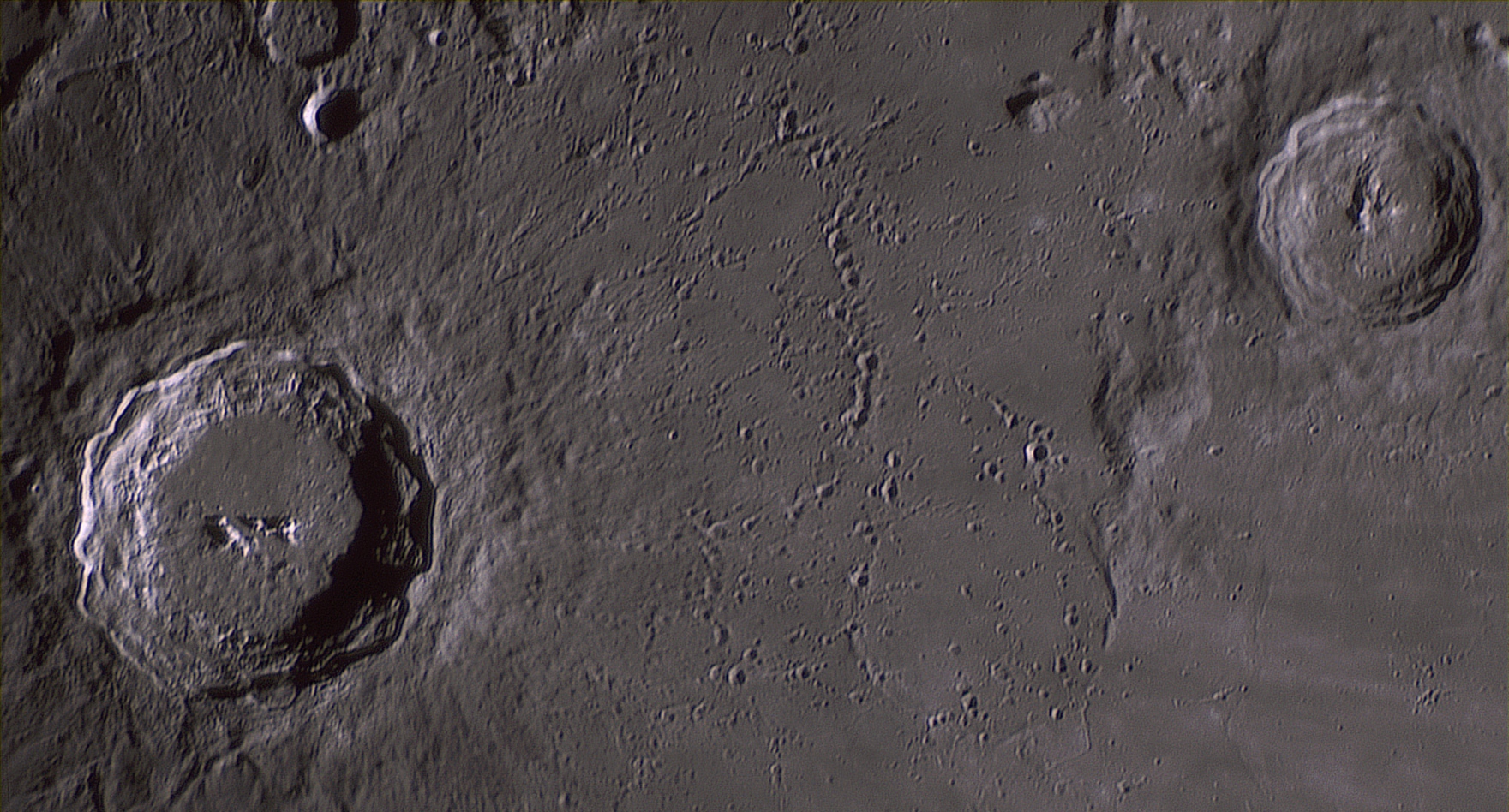

3- Champ comparé :
Voici le gros avantage de l'IMX 385 sur l'IMX 224, un champ sensiblement plus
important. De 1.3 Mpix on passe à 2.1 Mpix. Plutôt qu'un long discours, voici une
comparaison sur une image concrète entre 3 capteurs de même techno 3.75 microns (mais
de génération différente) :
IMX185 : 1945x1225 (2.4 Mpix)
IMX224 : 1305x977 (1.3 Mpix)
IMX385 : 1936x1096 (2.1 Mpix)
L'IMX385 reprend le format 16/9e de l'IMX290. On adore ou on déteste. Mais sur
cet exemple, Saturne et ses satellites avec mon télescope de 300 mm, on voit
clairement l'avantage de l'IMX385 sur le 224. Et au final, on ne perd que peu à
l'IMX 185. C'est avantageux aussi pour "attraper" les satellites de Jupiter
lorsqu'ils sont à proximité de la planète. Et en ciel profond, de toute façon
tout supplément de champ est bon à prendre quelque soit le télescope !

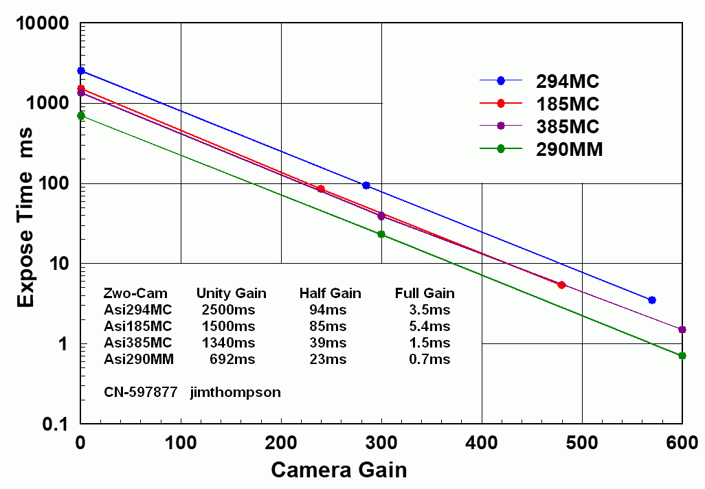

4- Cadences Image maximales :
Là encore j'ai choisi de comparer des caméras ZWO intégrant l'IMX185, l'IMX224 et
l'IMX385, c'est très parlant :
Donc les cadences image sont juste un peu meilleures qu'avec l'IMX 185, logique si on
considère que Sony n'a donc pas retravaillé ce point. L'IMX 224 reste encore nettement
devant. Mais soyons réalistes, hormis pour la brillante Vénus, on n'exploite pas forcément
100% de ce potentiel, surtout avec un échantillonnage adapté à un capteur couleur
en planétaire. Et pour avoir utilisé l'IMX 185 en planétaire (voir l'image du précédent
paragraphe), je trouve que les cadences images de l'IMX385 sont bien étagées pour cette
utilisation.

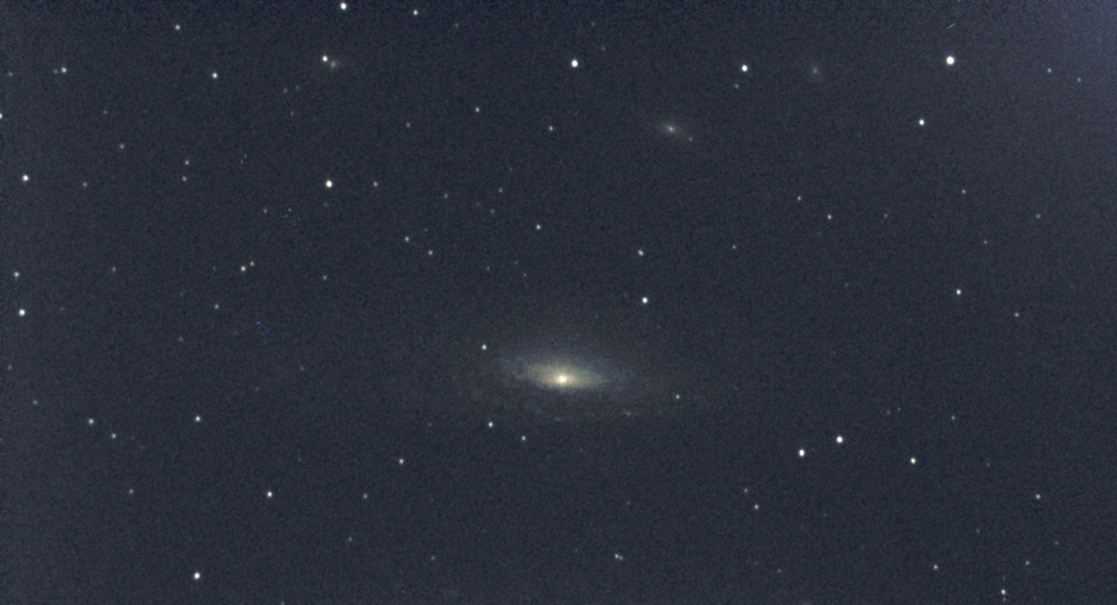

Sur un petit galop d'essai très rapide sur NGC7331 :
7- Premier essai :
Malheureusement je n'ai pas pu faire d'images dignes de ce nom. J'ai à peine eu le
temps de tenter un très rapide galop d'essai vendredi soir avant l'arrivée des nuages.
Bon, c'est vraiment pas terrible mais je la poste quand même, heureusement la caméra vaut
bien mieux que ça ! NGC7331, 17 poses de 5 secondes (seulement 1 min 25 secondes cumulés),
RVB (caméra avec filtre Ir-Cut), pas de darks, traitement Iris/Photoshop vite fait, réduction 60% :
Avec l'ASI 224 en ciel profond poses courtes, les darks étaient incontournables. Et même
avec les darks, difficile de dépasser quelques secondes de pose. Là, avec un nombre
suffisants de brutes on devrait presque pouvoir se passer de darks, même pour quelques
secondes de pose. A vérifier une prochaine fois.

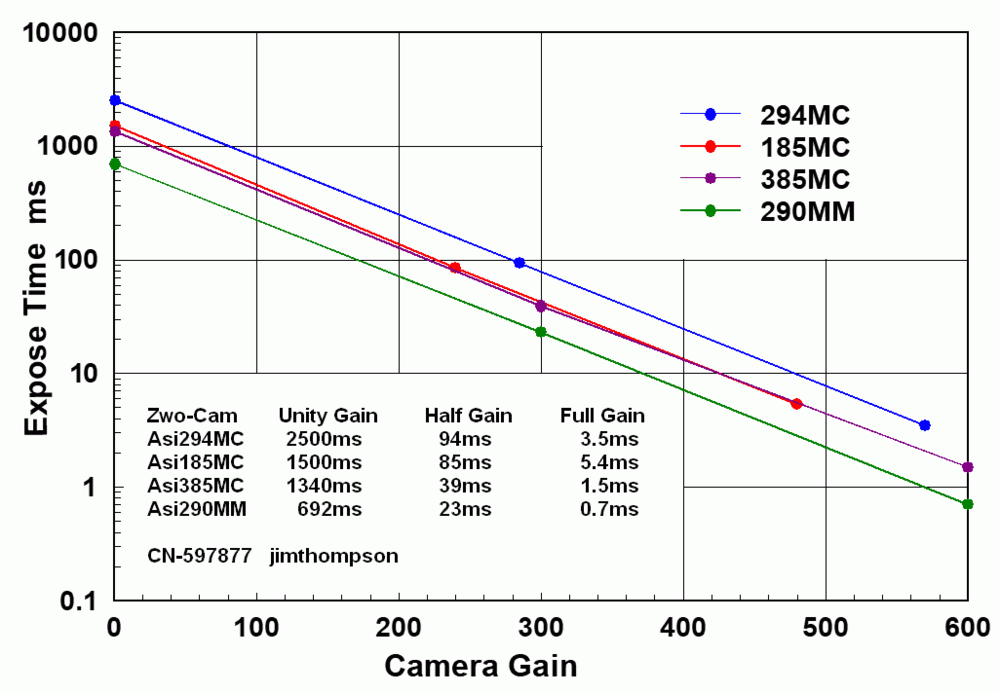

Sinon, la Sensibilité de l'imx-385 n'a pas bougé d'un poil depuis l'imx-185 !
c'est juste son Bruit qui est Divisé / 2 passé le Gain Unitaire ( ~120 )
ça permet d'Amplifier beaucoup ++ le Signal sans trop de dégats !
tout ça est bien montré par Jim Thompson sur son Graphe Expo vs Gain CN-597877
la courbe du 385 est 100% confondue avec celle du 185... elle va juste + loin :
https://www.cloudynights.com/topic/597877-zwo-camera-comparison-testing/
+ j'ai ajouté le Graph en pièce jointe à la fin de ce Post --->
l'Asi-294 est + Lent... malgré un CMos 13x + Grand que l'Asi-224 ! :b:
