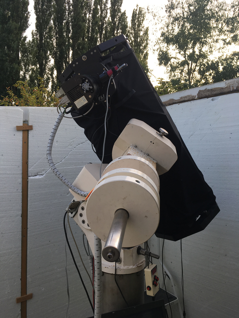

L'image du set up:

Fred, le Wynne est logé dans le FLI, donc mobile en mise au point. Le FLI est fixé sur un raccord allogé fixé sur la plaque du sérrurier.
