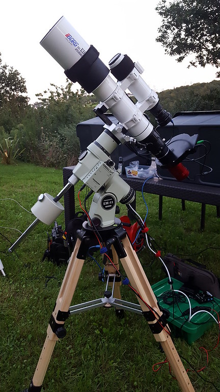

Ma vénérable Vixen GPD2 a été remplacée l'hiver dernier par une Taka EM11 flambante neuve cet hiver lors des soldes chez OU. La qualité du suivi est similaire, mais l'EM11 est bien mieux finie et est bien plus pratique d’utilisation.
Je suis également tombé dans les petites annonces sur une occasion à ne pas louper : une Borg 101ED ! J’ai sauté sur l’occasion. Ma Borg 77EDII toute équipée a été changée en une 100mm juste en changeant l’objectif. Terrible. Merci M. Borg. En tout cas le setup est hyper léger pour une 100mm : 5.4kg tout équipé (CCD, RAF, lunette guide, résistance chauffantes, feather touch motorisé….). La lunette est aussi très polyvalente, puisque en fonction de sa configuration je peux aller de 414mm (F4.1) à 699mm (F6.9) pour pouvoir taquiner quelques galaxies. Mais ne la cherchez pas en neuf, elle ne se fait plus. Elle a été remplacée par la Borg 107FL, mais je crois qu'il n'y a pas encore de réducteur dédié.

Une image du nouveau setup Chilien :
