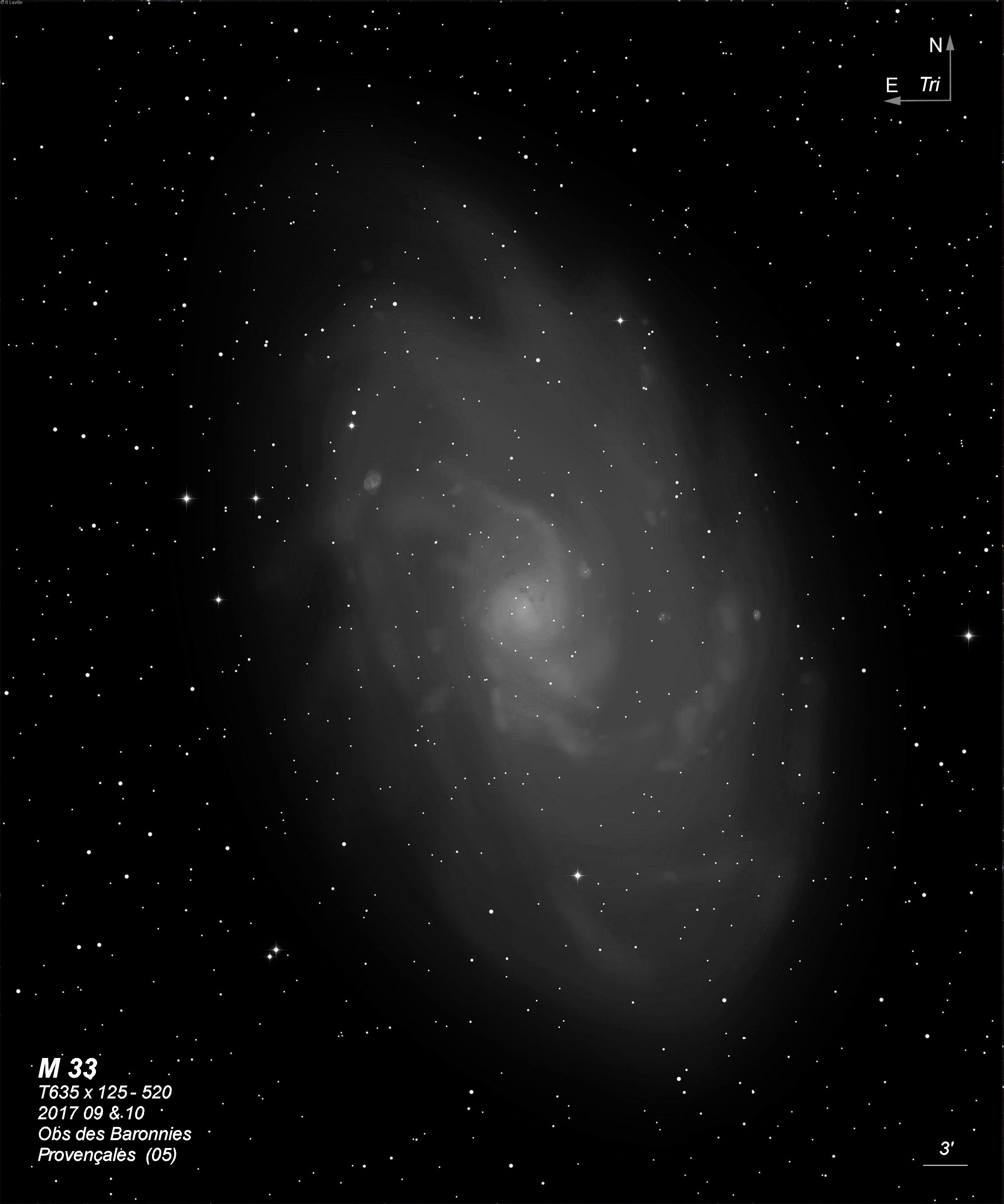

M33 est la galaxie la plus proche de nous, excepté Andromède, et le fait qu'elle soit vue presque de face permet d'y percevoir, contrairement à sa voisine, un nombre élevé de détails. C 'est très certainement la galaxie qui en montre le plus.
J'ai donc mis à profit 4 nuits sur les deux dernières NL pour étudier cette galaxie en détail, et j'ai été gaté par un seeing qui est toujours resté en deça de 1.5". Dans ces conditions, l'image était aussi piquée à 500x qu'à 150x.

Tout d'abord le dessin:
M33 est comme M31: elle semble très diffuse au premier coup d’œil, et puis, elle se dévoile au fur et à mesure, et on découvre progressivement toute sa structure.

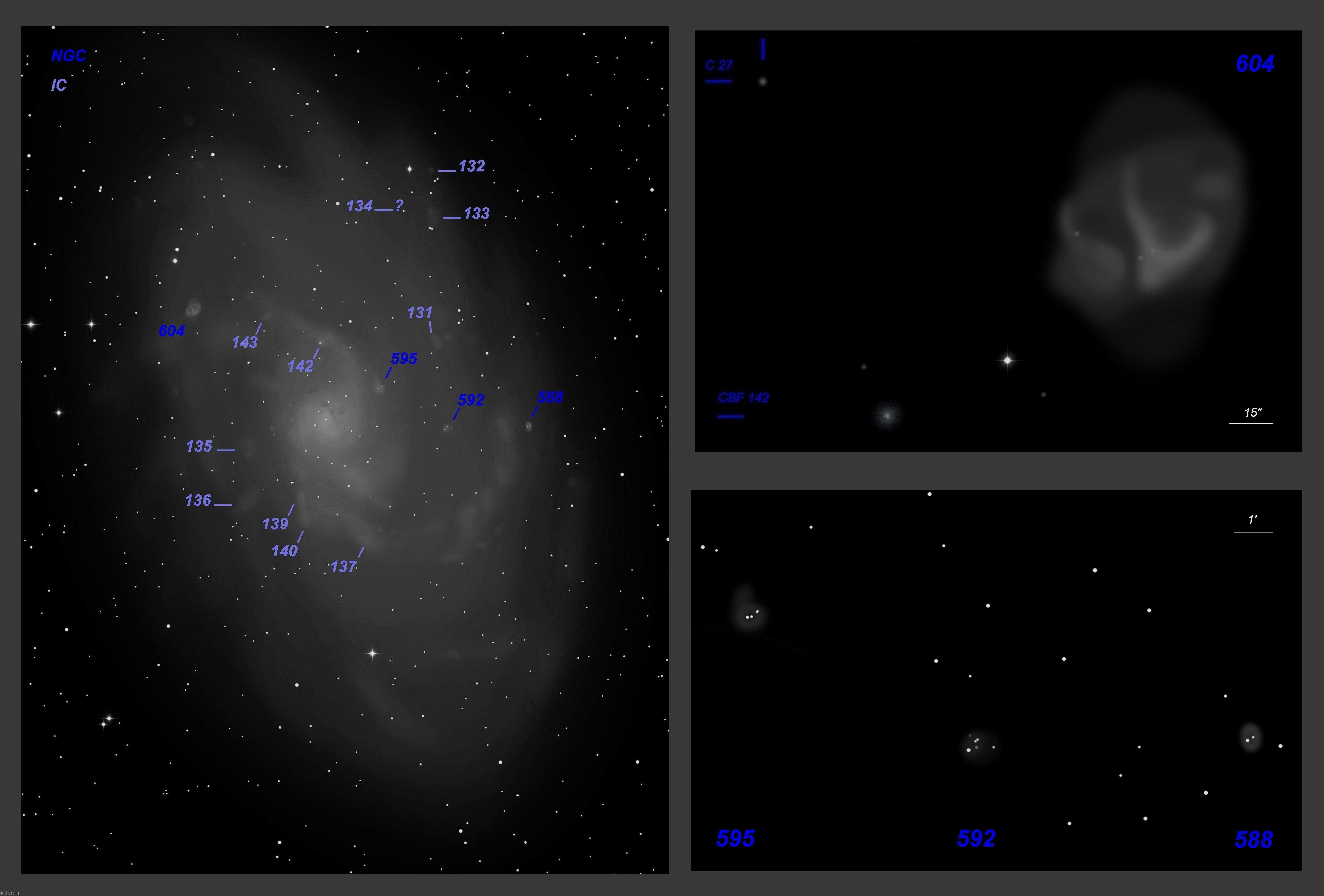

Ensuite les NGC et IC qui en sont les détails principaux, avec des agrandissement des 4 NGC, dessinés à 900x:

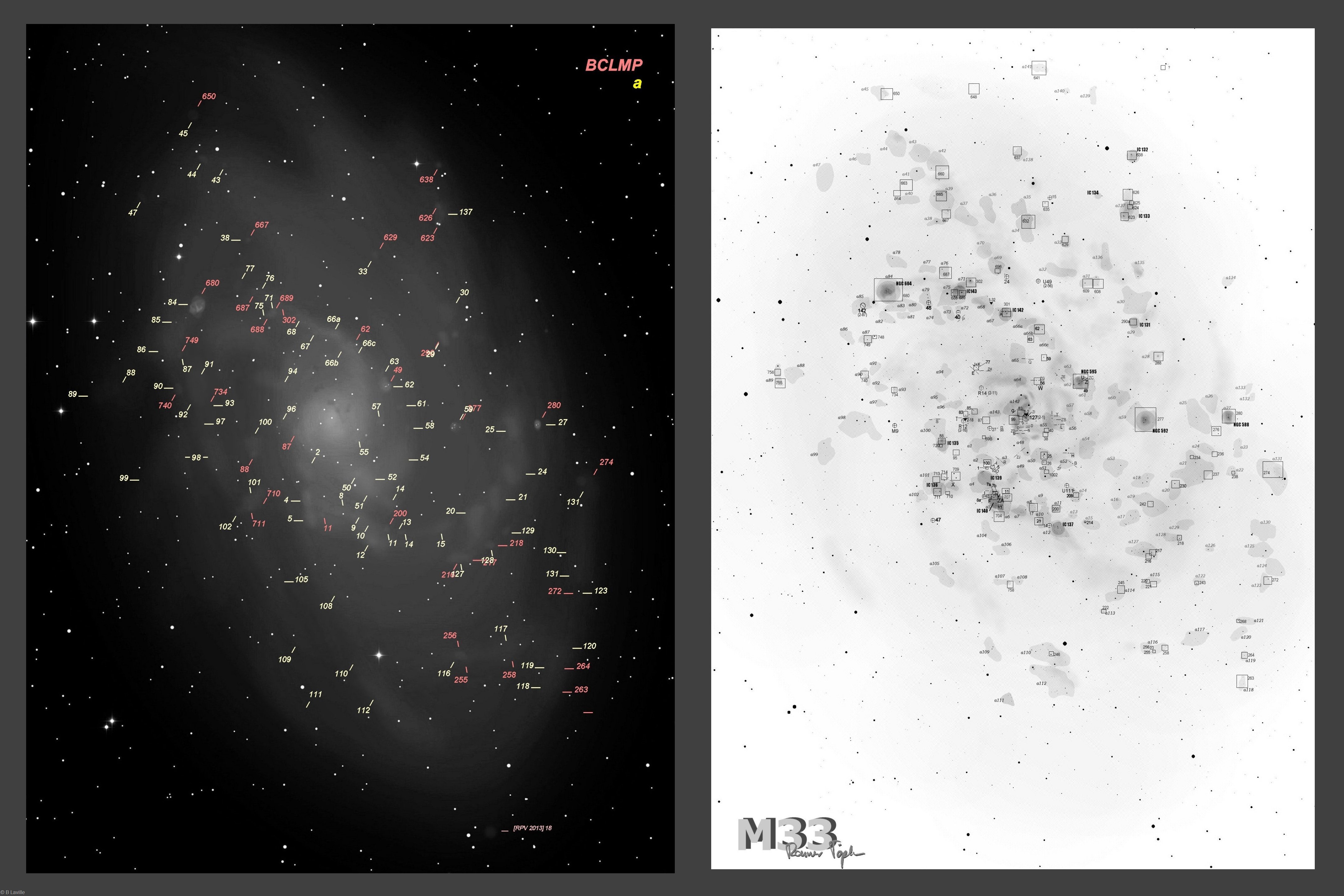

Ensuite, j'ai pu mettre en évidence, et même les analyser pour certains, 16 amas globulaires, de m < 17.2V.
Enfin, je me suis attaqué aux régions HII, et aux associations.
Curieusement, je constate que la perception des régions asso et des régions HII n’est pas la même: bien que les étoiles de la galaxie ne soient pas assez lumineuses pour être résolues, un grand nombre est de magnitude 18 ou 19v, donc pas très loin de ma magnitude limite avec T635 x 520. Il s’en suit que je ressens dans les régions asso une certaine granulométrie, alors que les régions HII sont absolument nébulaires. Bien sûr, plus j’observe des régions faibles, et moins cette différence est ressentie.
J’ai observé et noté à peu près tout ce que je pouvais observer, toujours à 520x, sauf la dernière heure où je dois réduire à 390x, avec l’Ethos 8mm, pour agrandir le champ dans les régions E et SE qui manquent d’étoiles repères avec astérisme, nécessaires pour identifier précisément la zone observée. Au total, j’ai perçu, observé, et analysé 34 régions HII et 83 associations !!!
Au final, M 33 est extrêmement structurée, et, comme d’habitude, plus on y passe de temps et plus on perçoit de détails. Malgré tout, je me suis constamment aidé de l’image DSS de Guide8, le plus souvent aux niveaux 12 et 13, et de l’image de Capella Observatory qui m’a permis de chercher les régions HII et les assos les unes après l’autres, en sachant exactement la position de la région observée grâce aux ER* proches, et en posant ma VI au bon endroit. Je n’aurais pas pu être fidèle sans cette image guide, car, sauf pour les IC et quelques rares régions HII, on est toujours limite – faible.
Malgré tout, je n’aurais jamais imaginé pouvoir "sortir" autant de détails. M 33 est sans conteste la galaxie qui m’a permis d’en voir autant.
