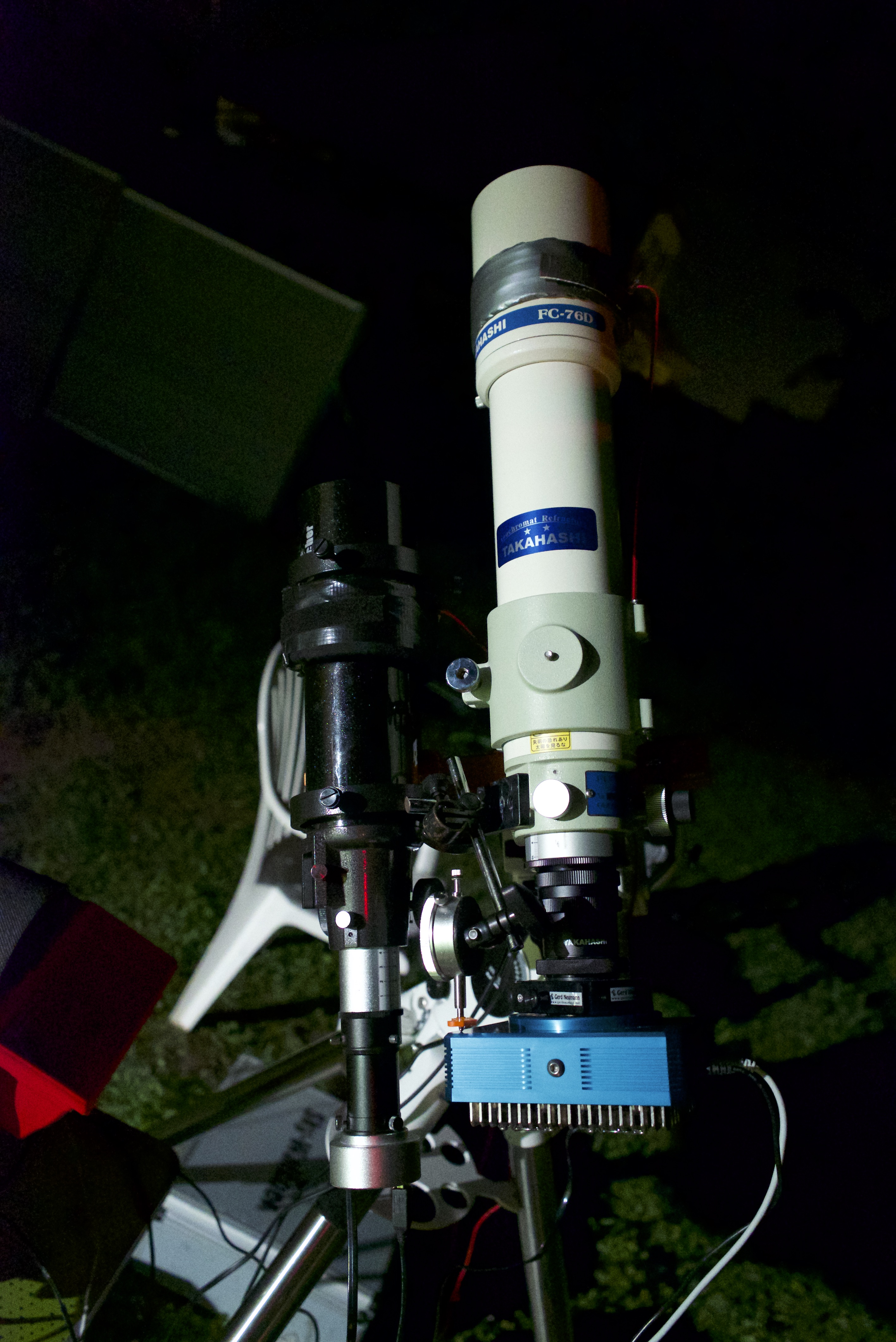

Pour la photo CP, j'ai ajouté son réducteur qui amène la focale à 417mm et F/D 5.5 ce qui est très honorable pour le ciel profond.
Je l'ai équipé d'une CCD apogée U8300 occaz

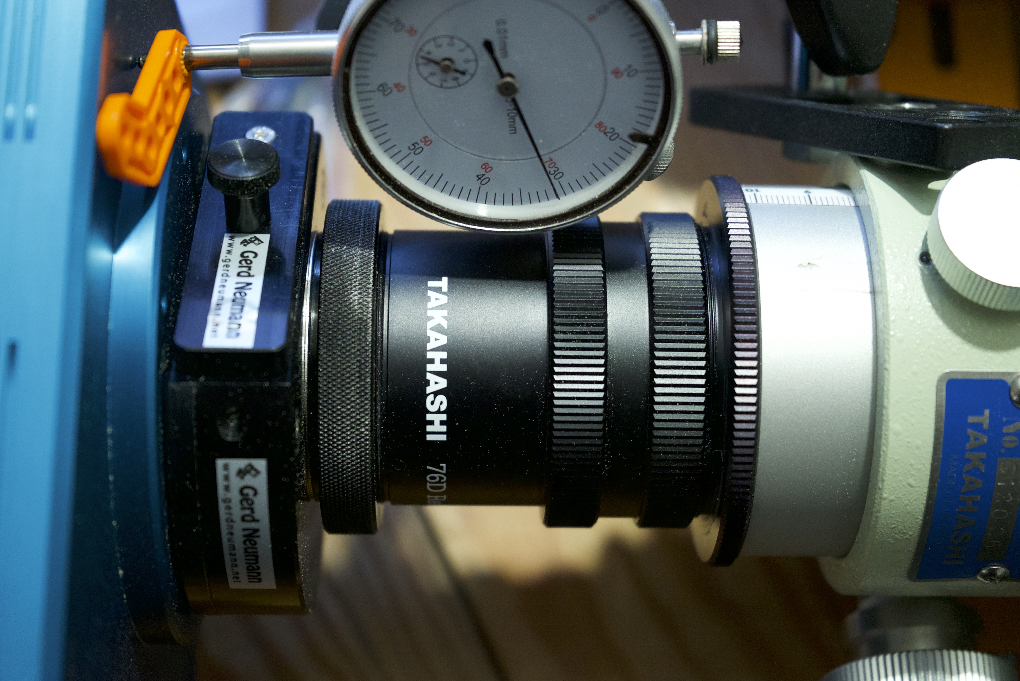

Le seul défaut de cette lunette si tu veux l'équiper d'une CCD lourde c'est son porte oculaire un peu léger par rapport à sa grande soeur FSQ85mm Mais avec les cam actuelles, (asi ...) le poids est largement supportable.
Ma camera étant assez lourde (1.4kg) j'ai opté pour un porte filtre unitaire (gerd neumman) pour être le plus léger possible et j'ai supprimé le collier rotatif qui générait du tilt.
Malgré l'avertissement  de mes amis d'Optique Unterlinden sur le choix de cette camera lourde pour cette lulu et le risque de Tilt... J'ai tenté:
résultat impeccable:
La planéité est parfaite jusqu'au bord! (testé avec Nico de OU sur un petit logiciel de test de planéité dont je ne me souviens plus le nom )
