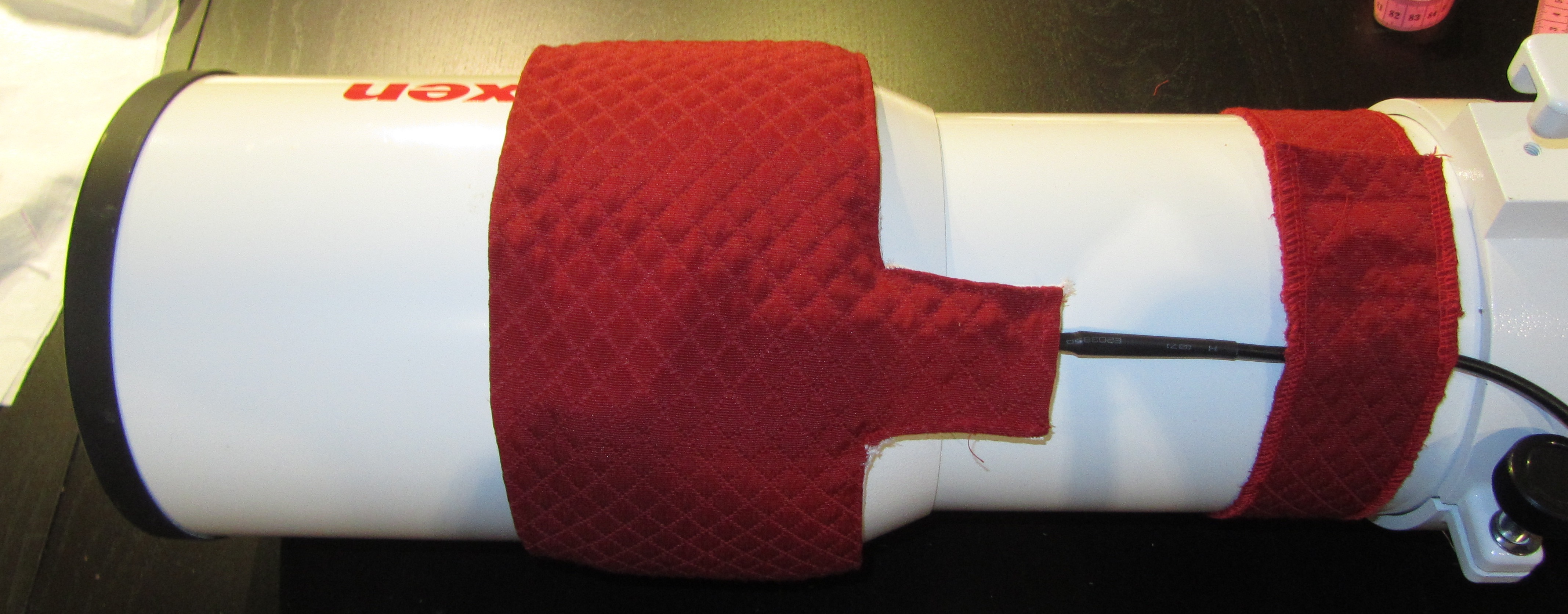

Le résultat sur une lunette ViXEN : Ø140

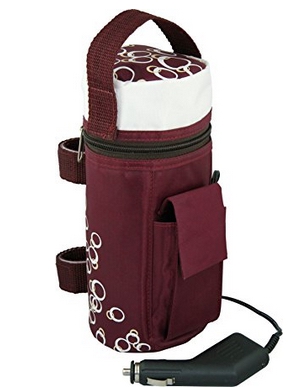

Le matériel de base : les fournitures : un chauffe biberon en 12 Volt en tissu.
(achat occasion recyclerie du Val de L'Eyre :2 €)
Se trouve sur le Web en occasion à 5 €
comprend :
- La résistance chauffante (fil résistif : longueur 140 cm environ)
- le support aluminé renforcé par des fibres incrustées en losange
- le tissu fin coté lunette
- le cordon d'alimentation et sa prise 12 V
- les Velcro nécessaires ...
- une fermeture éclair selon montage pour ranger le cordon !
Il ne comprend pas la couturière qui est la pièce maîtresse du montage !!!
Merci à l'atelier du "Hérisson qui pique"
- ni la mousse isolante côté extérieur
- ni le tissu pour le côté extérieur et la sangle.
La puissance indiquée est de 45 W, mais en fonctionnement,
j'ai mesuré une Intensité qui correspond à 27 W I= 2,3 A sous 12 V
Ne pas utiliser sans surveillance car très puissant ( température mesurée : 59,8 °C)!
ou mieux adapter un contrôleur de température.
Montage : Attention, les soudures à l'étain sur le fil résistif sont difficiles à réussir.
  1.
  2. extraire la partie chauffante du chauffe biberon et le cordon.
  3. découdre l'enveloppe en tissu blanc sur la longueur : (le confier à l'atelier couture)
  4. extraire la partie chauffante sur film aluminium : découdre délicatement la résistance
  5. pour une lunette de 150 mm on peut utiliser les deux feuilles du films alu bout à bout pliées en deux
  6. former le fil avec les zigzags voulus pour aboutir à la longueur pour votre instrument.
    J'ai utilisé un chute de bois avec des chevilles de 6 mm en bois pour formater mon fil résistif assez rigide. Il est très solide.
  7. coller le fil en forme, avec de la colle à chaud. (la température en fonctionnement ne sera pas suffisante pour décoller le fil)
  8. replier les films alu et coller
  9. mettre en sandwich le chauffage, la mousse isolante vers l'extérieur
  10. Atelier de couture : refermer le tout en posant le tissu fin blanc,
    extrait du chauffe biberon coté Optique.
    monter les Velcro à la bonne longueur
  11. Merci l'Atelier !!!
PS : la sangle c'est mon travail en réglant la surjeteuse de madame. (ie :Atelier du "Hérisson qui pique").
Modifié par Andre33
Effectivement il faut faire très attention, la puissance est très importante pour une lulu de 140mm, typiquement c'est 1 W par pouce de diametre (donc ici 5 à 7 W), à appliquer au niveau de l'objectif.
Un excés peut provoquer des veines d'air chaud dans le corps de la lulu ou autre effets de dilatations encore plus néfastes pour la qualité des images.
Super, André !!
Je reconnais le tissus d'enveloppe ;)
héhé :p et le travail de la couturière de l'atelier " Au hérisson qui pique":wub:
Ceci dit le filon du tissu va être épuisé ... dommage.
