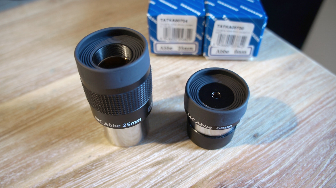

Oculaires TAKA 6mm et 25mm...
Invité Wolfan
Bonjour les orthosiens :)
Voila que sont arrivés mes précieux.... de chez O.U. comme précédemment le 9mm et 12.5mm, ils remplaceront mes Super plossl 26mm et 6.5mm (qui iront pour la Mizar de 60mm de vacances). Un petit test sera réalisé de jour comme de nuit, afin d'évaluer les performances optiques de ses orthos abbe (quand la météo me le permettra :mad:).
Avant que la nuit tombe, j'ai fait juste un petit essai déjà on peux placer plus facilement son oeil avec l'ortho par rapport au Splossl de focale "égale", ce qui est un confort pour moi.
Je suis bien curieux de voir Sélène, les planètes et M42.
Bon ciel étoilé & lunaire à tous
Modifié par Wolfan
Invité Wolfan
Bonjour les orthosiens,
Voilà les petits essais du 25mm et 6mm en comparaison des Splossl de focale équivalente:
- Confortable pour y loger son œil
- relief d'oeil plus important, champ complet bien visible (pas le cas avec les splossl), pas besoin de rabattre les bonnettes car elle cause une gêne.
- Bord du champ impeccable
- pour le 6mm abbe, autant d'image fantôme que la version Splossl (en visant l'oculaire seul vers une source lumineuse).
J'ai alterné la vision entre les deux formules pour voir les différences et ceux à plusieurs reprises:
Sur la Lune et dans une étoile de faible magnitude dans le verseau.
Difficile de juger sur la Lune car la turbulence était bien marqué, néammoins j'ai trouvé l'image plus neutre et limpide que les Splossl, mais à revoir plus en détail et dans de meilleur dispositions.
Par contre, sur une des étoiles dans le Verseau, j'ai bien apprécié la netteté et la plus grande ponctualité de l'étoile que ce soit en bord comme au centre du champ, même en regardant de travers de manière volontaire (pas dans l'axe optique).
Visuellement avec les Splossl, il y a comme un petit "artéfact" qui est redondant en ciel profond, là avec les Abbe non.
A chaque changement d'oculaires et de remise au point, c'était toujours les Abbe devant.
(sauf pour le champ, quoique il était "perdu" car le Design optique n'était pas optimisé pour en profiter)
Bilan:
Je ne regrette pas mes achats, même je suis un peu déçue du 6mm qui donne un peu trop d'image fantôme à mon gout (ça doit être pire avec le 4mm).
Par contre le 25mm remporte tous les suffrages, j'ai vraiment aimé le gain qualitatif apporté par cette Abbe là en ciel profond. Comme à l'époque où les 9 et 12.5mm Abbe m'avait conquis en planétaires, je ne peux que recommander ces précieux oculaires aux
amateurs de longue focales (maksutov, et cassegrain...) qui souhaitent avoir certes un petit champ, mais de qualité.
Bon ciel orthoscopique à tous
Modifié par Wolfan
