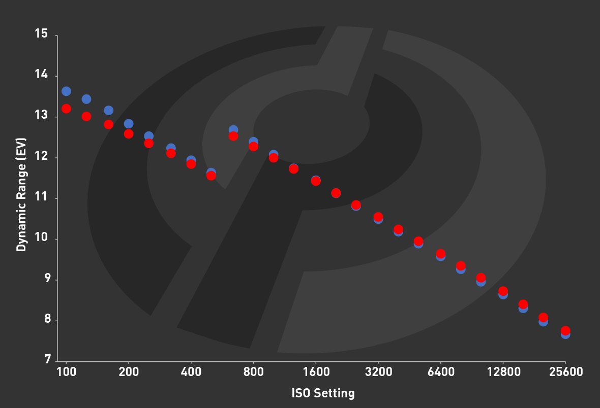

Les 1ers tests montrent que le A7RIII a gagné en dynamique (par un bruit de lecture plus faible) sur les bas ISO (courbe bleue le "III" et courbe rouge le "II")
Etant ISO-LESS à partir de 640 iso, pour l'astro, aucune réelle différence...
Le gain n'est même pas de 1/2 IL. C'est absolument invisible à l'œil d'un humain normalement constitué.
Il faudrait refaire cette courbe en mode Bulb, car en Bulb le A7R III est limité à des RAWs en 12 bits (au lieu de 14 bits dans les autres modes).
Beh de quoi te plains-tu ? Capteur identique, courbes quasi identiques avec 4e- de bruit de lecture à 100 iso au lieu de 5 e- sur l'ancien modèle. Pas de quoi se relever la nuit ni de dire que Sony dégrade les perfs de ses boitiers volontairement... c'est juste une petite amélioration. On voit bien qu'il n'y a pas beaucoup mieux à optimiser sur le reste des calibres ISO... et donc que le capteur était bien optimisé depuis le départ sur le A7rII.
