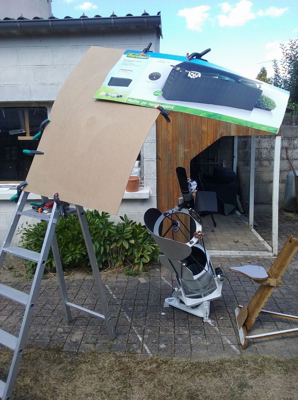

Mes solutions sont un peu différentes du fait de mon dobson "équatorial".
je fait une mise en station sur mes repères tracés au sol, et je travaille ensuite avec "l'angle horaire" donné par skysafari.
On voit les lignes au sol sur cette photo (passage de venus à la conjonction inférieure) : http://www.reto.fr/stock2/images/venus35.jpg
Cela permet une précision de l'ordre du degré, suffisante pour trouver les planètes et étoiles observables de jour avec mon 24mm sur le 250, ainsi que l'ISS au chercheur avant de la suivre et passer à l'oculaire.

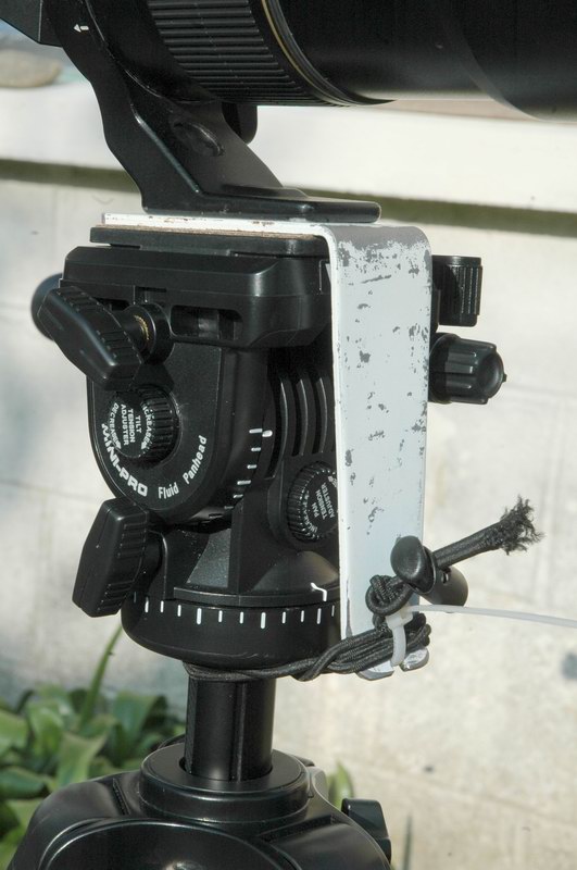

Je me sert aussi souvent de ma petite lunette avec les graduations altaz de la rotule photo et le champ de 3 degrés me permet aussi de trouver vénus ou l'ISS facilement après calage du pied sur mes repères ou alors dans la campagne, calage de l'azimuth sur le soleil (avec le filtre qui va bien).
C'est gradué de 10 en 10° mais avec un peu d'habitude et le grand champ cela va très bien ;)
