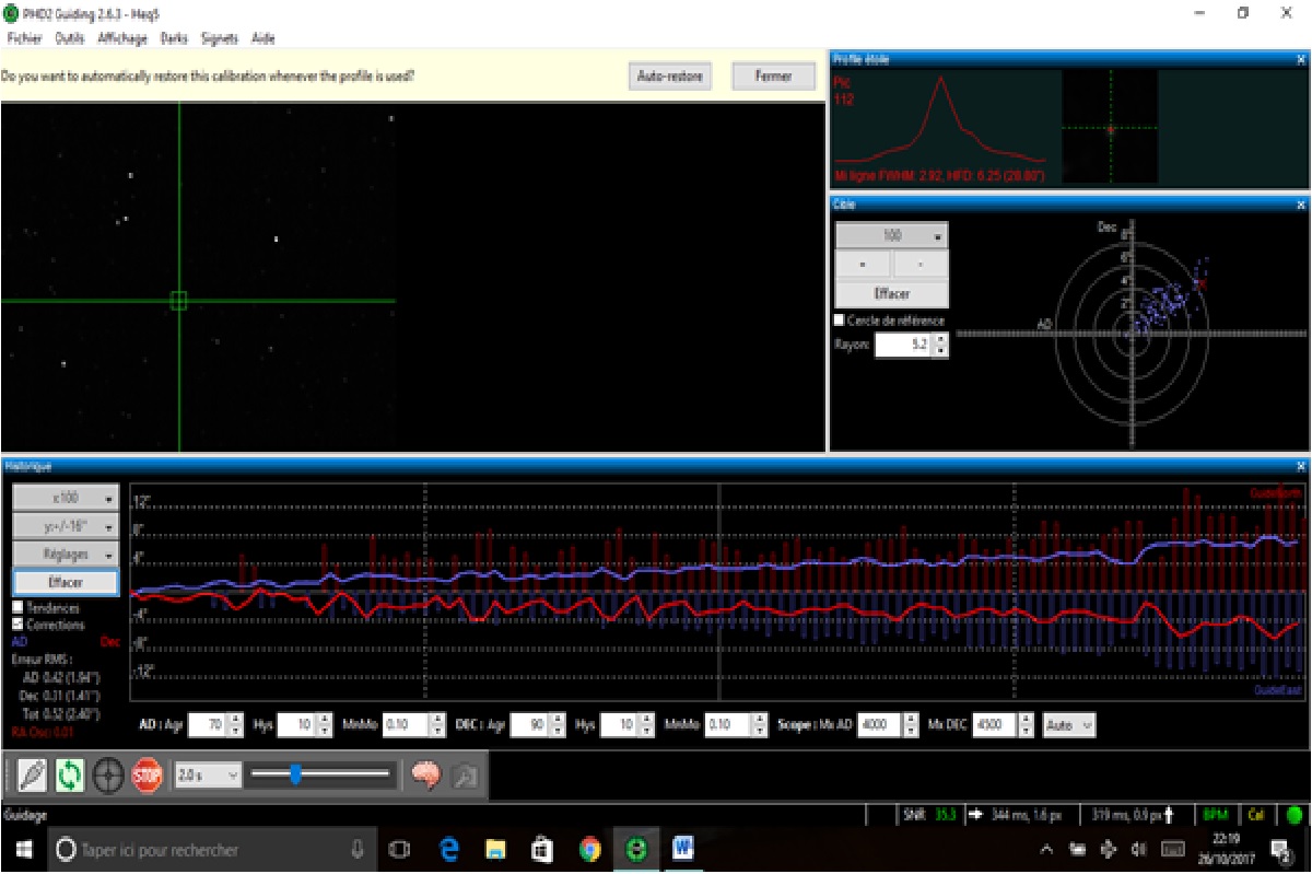

Voici la courbe de suivit classique que j'ai :

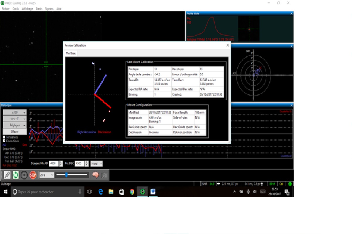

Et voici le résultat de la calibration avec 20 steps et un pas de 450ms :

la correction est assez forte pourtant 70 et 90,mais je vois que le decalage est tres regulier, donc une mauvaise mise en station,reajusté la en visant une etoile a l'est puis a l'ouest,il doit y avoir une grosse derive,que phd ne peut pas corrigé
Il y aurait peut-être une merdouille dans la config, es-tu sur de tes échantillonnage ?
Ca expliquerait qu'une telle agressivité ne puisse pas corriger assez...

Non ça ne vient pas de ta rallonge, tes réglages PHD sont corrects, la calibration est pas mal (je te conseillerais de descendre à 10 pas environ, mais pas le problème ici).
Bref
- le logiciel est OK
- le cablage est OK
-> il ne reste plus que la mécanique pour avoir une dérive quasi constante sur les 2 axes en même temps, sauf si bien sur tu avais tourné la camera entre la calibration et le guidage, ce qui entrainerait une erreur sur les axes AD et DEC.
Mais si la camera et le chercheur n'ont pas tourné depuis la calibration, alors un défaut de mise en station entraine une dérive en DEC uniquement. C'est pas le cas ici. L'AD dérive aussi.
Bref verouille bien les vis du chercheur, mets le en buté, pas besoin qu'il pointe dans l'axe du tube, 5degrés de décalage ça va encore bien. Et attache bien les câbles aux anneaux et à la queue d'arronde. Rien ne doit bouger, ça doit être hyper rigide.
