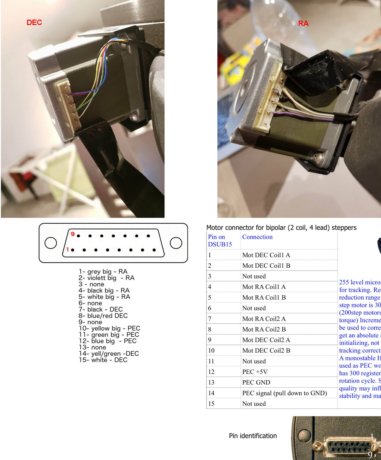

Etant donné que le pulsar ne sait pas faire de goto correct dans l'hémisphère sud, je change de controller vers un avalon stargo que me pretera un ami. Seule chose qui reste à faire, faire correspondre les pins des deux DB9 du stargo (controlant les moteurs DEC et RA) avec l'unique connectique DB15 présent sur la monture.
Le plus dur commence donc en essayant de savoir comment les fils des moteurs RA et DEC sont soudés sur la fiche DB15. Andras Dan, le concepteur de la G42, avec qui j'ai eu des échanges très houleux, refuse de me donner les infos sur les moteurs utilisés, et sur le cablage existant. Un grand monsieur cet Andras, comme toujours.
On mets les mains dans le cambouis, pour obtenir ceci :
En haut à gauche, le cablage du moteur DEC, haut à droite RA, en bas à droite le soit disant cablage effectué sur les pulsar et G42, en bas à gauche le réel cablage qu'on voir sur ma monture (qui n'a donc rien à voir avec la doc).

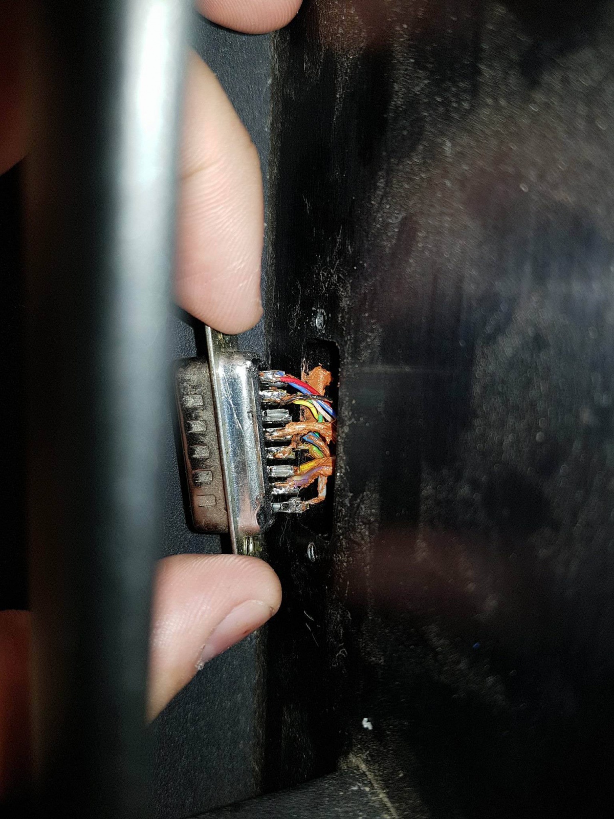

Une photo du DB15 de ma monture (on peut pas tirer plus que ça, c'est très tendu) :
Avalon m'a assuré qu'ils m'aideront à effectué le cablage correctement, mais j'ai besoin de savoir à quel pin correspond quel fil. Je ne sais par par exemple quel fils correspond au +12V pour le RA, idem pour le DEC...etc etc.
Des personnes douées dans ce genre de domaine pourrait-il m'aider ?

J'étais déjà tombé sur le site que tu m'as mis en copie, ça ne me donne pas beaucoup plus d'infos en fait. La il me manque surtout la fonction de chaque fil maintenant que je sais leur branchement, a quoi correspond le rouge, le vert, le gris etc...

Si ce sont des moteurs pas a pas, tu as juste besoin d'un multimètre:
Tu mesures la résistance entre deux fils : si c'est infini, ils ne sont pas sur la même bobine, si c'est quelques ohms c'est la même bobine
Tu vois le truc?
