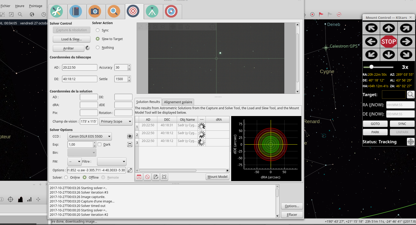

viloque Posté 27 octobre 2017 Posté 27 octobre 2017 Bonjour à tous. Sous Mint 18.1 Cinnamon Ces 2 questions car je ne sais pas si elles sont liées. Go to, donc, et astrométrie. 1-- Avant de passer à l'alignement polaire, je teste le go to, sans succès. Alignement sur 2 étoiles + étoile de calibration avec raquette CGEM, mise en station faite auparavant, poste fixe. Je reste sur cette étoile, avec Kstars, je lance le "solver", première capture, pas trop loin du centre. Le solver mouline, une itération (3 minutes), solver time out, 2°, 3°.... J'arrête, "track" sur étoile à côté, pas trop mal centrée, capture, même punition 2-- Ce qui m'amène à la 2° question, et peut-être en rapport avec les fichiers astrométrie, mais je n'y crois pas trop, sachant que dans le dossier usr/share/astrometry, j'ai rentré tous les fichiers, 34 Go , qui peut le + peut le - : A supprimer, bien sûr, les inutiles quand problème résolu. Et que fait-on de la configuration dans synaptic, car réalisée au tout début, un peu à la louche , et pas préoccupée depuis l'installation des fichiers de le dossier: Merci pour vos réponses.
jjc Posté 27 octobre 2017 Posté 27 octobre 2017 Bonjour, Le champ 173x115 est correct ? Il correspond bien à ton matériel ? Tu as bien mis dans indi la focale de ton instrument ? J'ai eu ce problème (Time-out du solver) lorsque la focale était incorrect.
viloque Posté 27 octobre 2017 Auteur Posté 27 octobre 2017 Salut. Il ne prend pas les longues focales, pour moi 2800 mm, je suis obligé de passer avec le réducteur 6.3 à 444 mm; je pense que ça vient de par là. Les caractéristiques APN sont bonnes, en réel (en simulateur, ne prend pas les valeurs supérieures à 4000 pour la "résolution X CCD") http://www.webastro.net/forum/showthread.php?t=151981 à partir du 04/10 à 22h01 http://indilib.org/forum/ekos/2695-fov-must-be-30-arcmins-or-wider.html

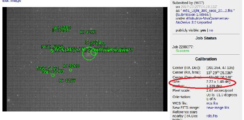

viloque Posté 27 octobre 2017 Auteur Posté 27 octobre 2017 J'ai fait une série de 5 poses de 20 sec hier soir, de M31, copie d'écran avec Siril https://img4.hostingpics.net/pics/361873CopiecranM31Siril.png C'est bon ?
gehelem Posté 27 octobre 2017 Posté 27 octobre 2017 J'ai fait une série de 5 poses de 20 sec hier soir, de M31, copie d'écran avec Sirilhttps://img4.hostingpics.net/pics/361873CopiecranM31Siril.png C'est bon ? Oui ! prend n'importe laquelle de tes brutes, et soumets-là ! Tu auras le champ "réél" vu avec ton setup Tu pourras en déduire avec précision ta focale, et la mettre dans tes paramètres en lieu et place des 2800 que tu dois avoir déjà mis...

gehelem Posté 27 octobre 2017 Posté 27 octobre 2017 Effectivement, c'est bien diffèrent, avec le champ que me donne ekos avec la focale que j'utilise avec le réducteur 6.3, et que je configure en 2800/6.3=444 mm Mais si je rentre 2800, cela ne lui plaît pas, tu as vu dans l'autre discussion, avec cette ligne rouge https://img11.hostingpics.net/pics/810461fov30arcminalignpolaire.png ça ne lui plait pas pour faire la mise en station, la ligne rouge ne fait référence qu'à cela. Tu l'auras toujours tant que ton champ est en dessous des 30arcmins Cela ne t'empêche absolument pas de synchroniser ta monture sur l'autre onglet, même à 5 mètres de focale Les deux onglets ("alignement polaire" et "solution results") sont vraiment deux choses différentes Par contre, pour que l'astrométrie fonctionne correctement (et rapidemnet ), il faut vraiment que ton champ soit correct et précis (et donc la focale que tu rentres) Sur l'image que tu as soumise, ta focale serait de 1556mm si je ne me trompe pas : focale = (taille pix * 206,3)/(arcs par pix) = (4,301*206,3)/0,57 = 1556mm => on est très loin de la théorie 2800*6,3/10=1764 ! Je ne suis pas étonné que ton astrométrie soit un peu dans les chous (c'est bien 4.3um un pixel de 550D ???) Gilles.

gehelem Posté 27 octobre 2017 Posté 27 octobre 2017 et pour vérifier : Ajuste donc maintenant ta focale dans Ekos à celle que je te propose (1556 si je n'ai pas fait d'erreur) Puis ensuite dans Ekos, utilise le bouton "load & Slew" : ça va te demander d'ouvrir une image. Selectionne celle que tu as envoyé sur Astrometry.net > tu verras si sa résolution donne le même résultat

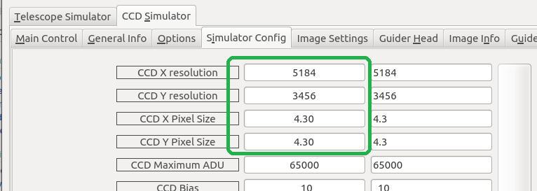

gehelem Posté 27 octobre 2017 Posté 27 octobre 2017 euh... c'est pas le champ du CCD qui est aux fraises ? On va encore ramer avec le simulateur... 14' c'est pas bon, avant même que tu charges ton image
viloque Posté 27 octobre 2017 Auteur Posté 27 octobre 2017 euh...c'est pas le champ du CCD qui est aux fraises ? On va encore ramer avec le simulateur... 14' c'est pas bon, avant même que tu charges ton image Oui, je n'arrive pas à modifier, comme déjà vu, les valeurs CCD, y a un truc qui coince.
gehelem Posté 27 octobre 2017 Posté 27 octobre 2017 Oui on retombe sur le même problème que l'autre fois J'avais déjà creusé sans succès je crois...
gehelem Posté 27 octobre 2017 Posté 27 octobre 2017 J'ai trouvé ! Le simulateur est limité à 4096... J'ai envoyé une bouteille à la mer : http://indilib.org/forum/ccds-dslrs/2755-ccd-simulator-max-ccd-resolution.html#20465 "Wait & See" Au pire, on doit pouvoir se le bricoler nous même...
gehelem Posté 27 octobre 2017 Posté 27 octobre 2017 Héhéhé, Ahahahah !! Non mais : J'ai proposé la modif, on va voir si c'est accepté.
gehelem Posté 27 octobre 2017 Posté 27 octobre 2017 Jasem m'a déjà répondu !! Trop classe, ça va peut-être être modifié. En tout cas sur Ekos, en mettant la focale de 1556 je retombe exactement sur les mêmes valeurs de champ trouvées par l'astrométrie. Je suis certain que c'est la bonne piste.
viloque Posté 17 décembre 2017 Auteur Posté 17 décembre 2017 Ils ont trouvé la bouteille !! Simulateur débloqué et grande focale acceptée Bon ,en ce moment, pas le temps et pâle temps, Mint planté, approche des fêtes ... A bientôt...
