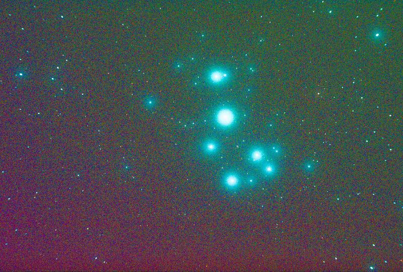

Aujourd'hui c'est pour moi un grand jour , je suis à Mulhouse , face à la ville en hauteur , pollution lumineuse au taquet et pourtant j'ai vu les pléiades... oui je sais, c'est un truc bateau pour débutants. Ca tombe bien j'en suis un . c'est mon premier objet , sur ma première lunette montée sur ma première monture et je vais faire ma première photo.
alors je sors mon matos , les nuages arrivent , je commence ma mise en station ( enfin j'essaye ) . Je croise les doigts pour bien avoir mis l’étoile polaire dans le viseur polaire ( ça serait mieux n'est ce pas?) , je cherche au chercheur ( hihi...) les pléiades grâce à ma femme ( problème de dos difficile pour moi pour me contorsionner ) . j’enchaîne une série de 8 pauses de 50 sec environ ( pas eu le temps d'en faire plus avant que les nuages ne cache l'objet) . J'empile ces 8 poses ( pas beaucoup mais bon c'est tout ce que j'ai ) et je constate un truc étrange en faisant le développement sous Deepskystacker ( j'avais déjà fait des darks mais pas de flat) et en commençant le développement sous ligthroom .
expo = +2.63 vibrance = +100 saturation =+100 uniquement .32847-1509160551.jpg
mon matos : FS60 CB sur star adventurer et nikon d7000 (non defiltré) + filtre uhc optolong

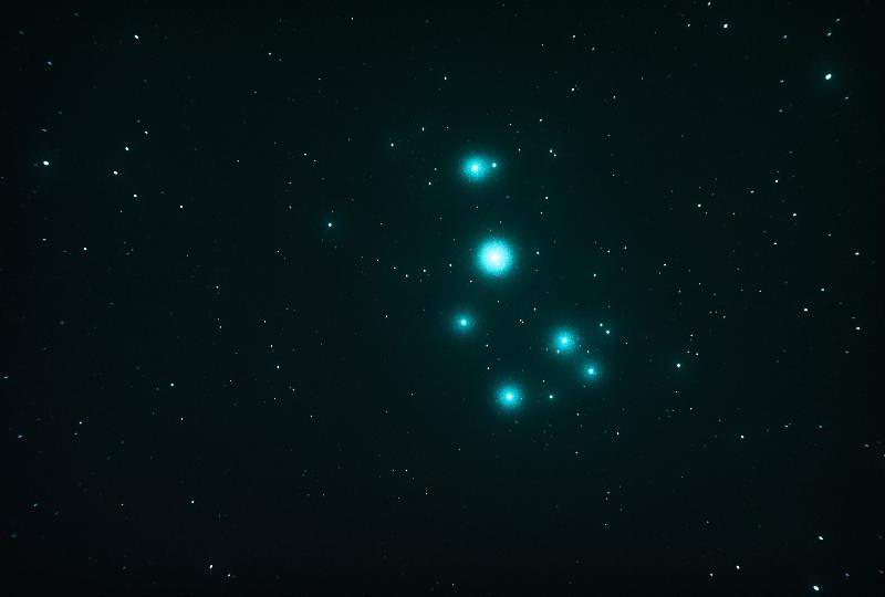

la version avec un post traitement rapide ou le phenomene est moins visible mais quand meme .
Je vois qu'il me faut un correcteur de champs , que la mise en station me parait perfectible . mais le resultat me parait pas terrible terrible et surtout j'ai l'impression que mon capteur à un probleme dans le coin inferieur gauche ... vous en pensez quoi ? qu''est ce que je fait mal ? aucune trace des nebulosités.
merci pour vos retours.
Ton setup est au maximum de ce qu'une Star adventurer peut supporter.
Un correcteur de champ est indispensable, surtout avec les lunettes à courtes focales.
Je pense que le gradient provient de la pollution lumineuse, mais ton filtre UHC aurait la diminuer fortement.
Tu as peut être un problème d'électroluminescence, mais cela n'est pas évident avec les photos que tu nous montres.
Ce qui est sûr, c'est que les étoiles des Pléiades ont une diffusion anormale.
Une explication possible est que tu avais de la buée sur ton objectif ou sur un des éléments optiques.
Il te faut aussi faire des darks; ofsets et flats.
ceci est un essai de post traitement
salut dilwivit
comme le suggere davidastro ,attention de ne pas surcharger ta staradventurer .....;)
pour DSS ,la aussi ,il y a plein de petites choses a cocher ou a decocher
sinon , ce halo ,on dirait de la buée
a combien d'iso tu as shooté ?
ah pour le poids , on m'avait dit que ca serait bon . de toutes facons je compte bientot en prendre une autre . sinon j'ai shooté en 3200 iso .
pour l'empilement j'ai comme option ( donc uniquement brutes et darks )
je suis en mosaique bicubique . temps d'expo totale 7 min .debayerisation lineaire activée

as tu essayé d'empiler tes images sans les darks ? et voit ce que cela donne sans
a l'avenir il est certain de faire bien plus de poses quand la meteo le permettra.
