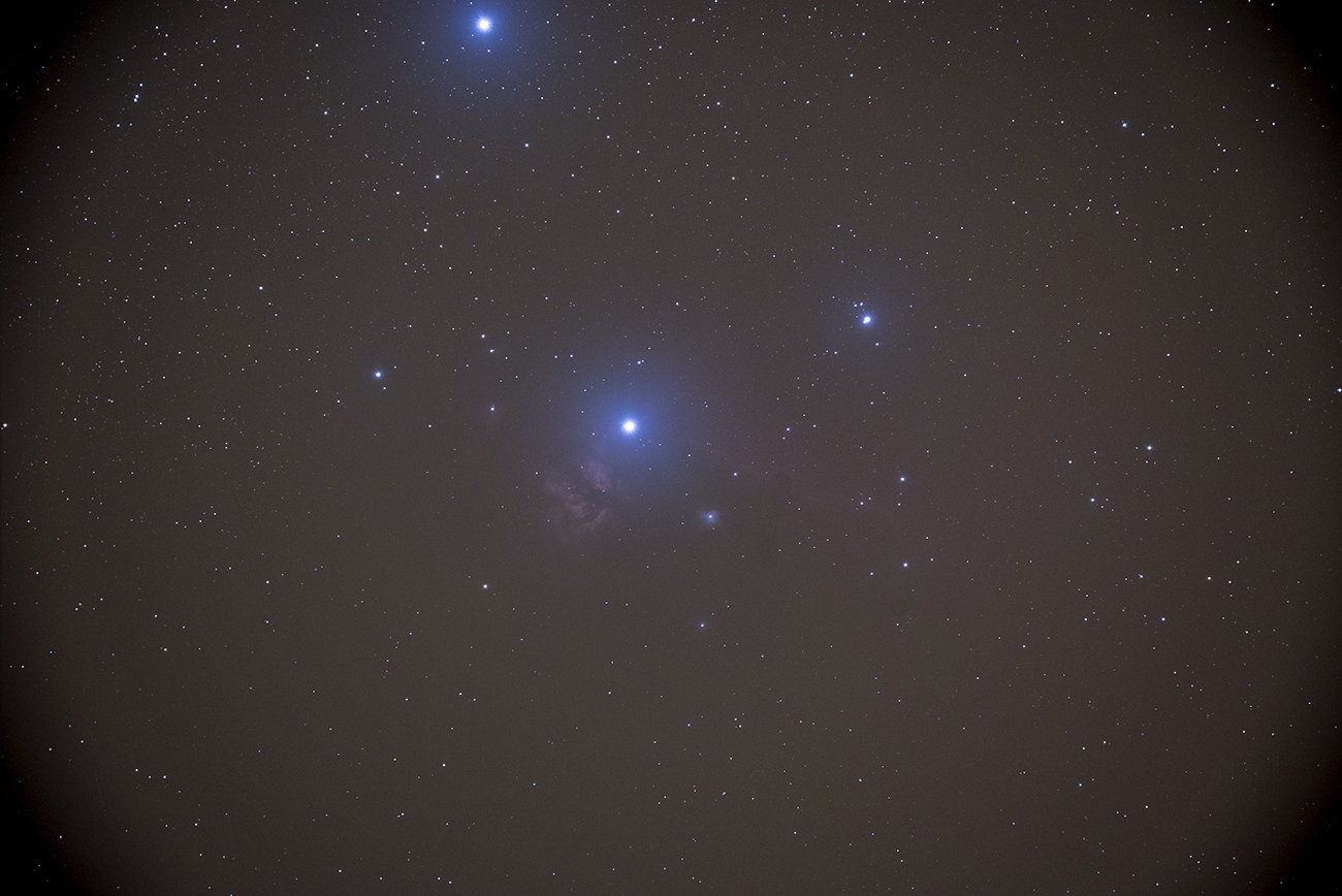

Hier soir, j'ai fait des essais photo suite au défiltrage/astrodonisage de mon A7s par Richard GALLI. Sur ce point, pas de mauvaise surprise, il n'y a qu'à voir ma NGC 7000 en seulement 18 min !
L'autre point que j'ai voulu tester était ce fameux star eater en mode bulb.
Je vous présente une première photo de la Tête de Cheval en 30s à 3200 iso (un voile de cirrius a bien gâché mes captures et cela se voit par la diffusion qu'il provoque :mad: ) :

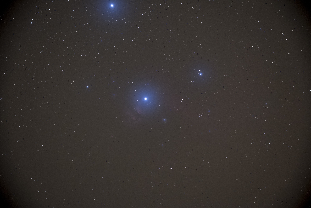

Et la seconde prise dans les mêmes conditions, à la seule différence que la photo fait 1 min de pose (58s pour être précis) :

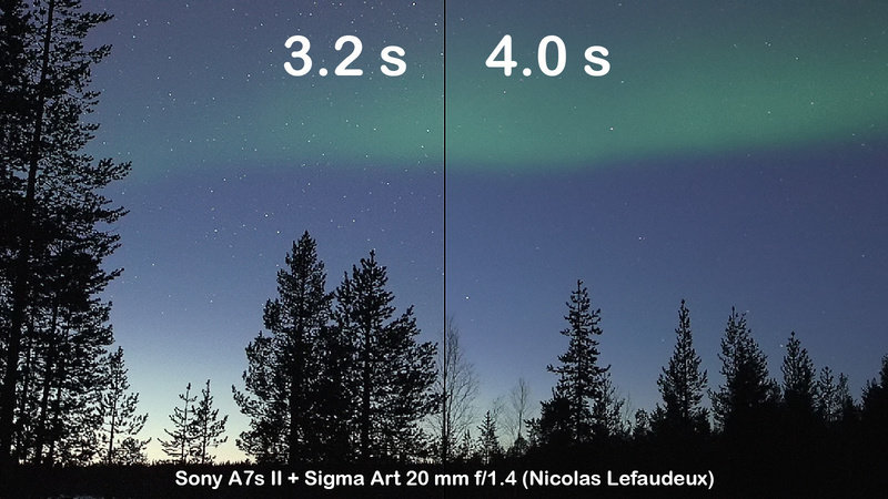

Quand je compare les deux photos, je ne vois pas de grosses différences comme ici :
fbfrwsKZGoOEsFj-800x450-noPad.jpg?1501314666
image extraite du sujet sur la pétition du Star Eater
Les deux photos sont issues du RAW origniale où j'ai juste retouché la balance des blancs...
Alors, normal ou pas ?
PS : si jamais, je peux vous envoyer les RAW d'origine !
salut
idem que toi !
j ais pas trouver de difference non plus dans mes essais !
peut être que le A7s premier du nom et moins frapper par le phénomène ?
peut être que l'algo premier du nom et moins performant ?
en tout cas de 30 sec a 1 min y a une difference de signal !

Ben oui !
Et ce qui est étonnant, c'est que même sur la full je n'ai pas d'étoiles en moins, ni de donut....

Il faut comparer 30s en mode Manuel avec 30s en mode Bulb sur les mk I. Sur les Mk II qui ont le frankensteinware de juin 2016, il faut comparer une pose de 3.2 s avec une de 4.0s.
Sur le A7S mk I, le Star Eater est activé en mode Bulb (quelque soit le temps de pose) mais pas dans les autres modes. C'est pour ça qu'on dit qu'on est limité à 30s : mais en mode manuel, pas en Bulb.

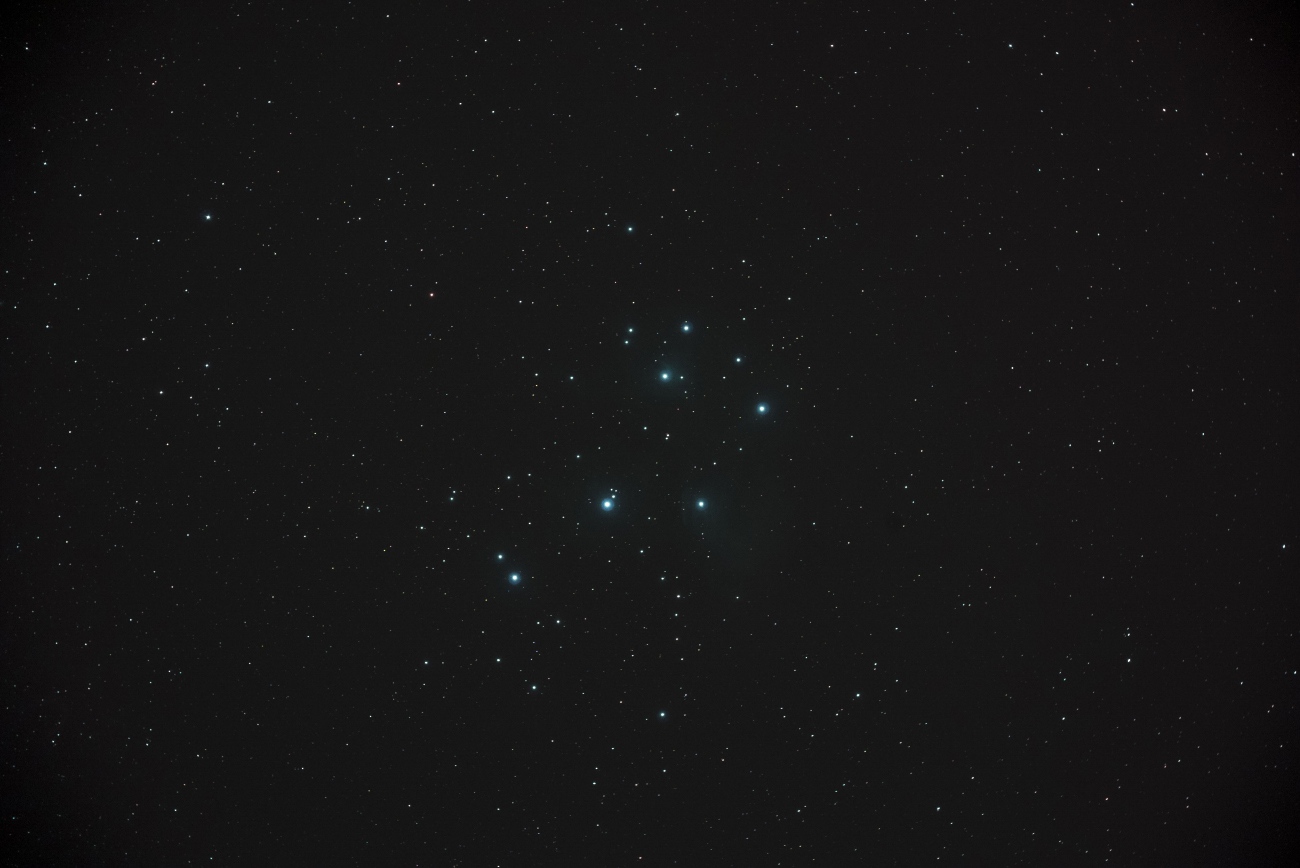

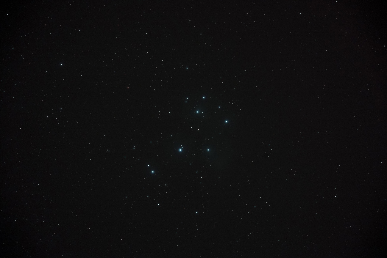

Je vous présente les Pleïades avec des poses de 30s, 1min et enfin 2min. Elles ont été prises en mode Bulb (même la 30s) à 3200 iso avec ma 80ed et reducteur 0.8x soit 480mm de focale.
30 secondes :
1 minute :
2 minutes :
Je ne remarque pas de star eater, ni de phénomène de "donuts".

Les 3 ont subit l'effet du Star Eater puisqu'elles ont toutes été prises en Bulb. Pour être capable de comparer, il aurait fallut prendre une pose de 30s en mode manuel, si tant est que tu as un A7/A7S/A7R mk I, ou un mk II pas mis à jour ou en mode "prise de vue continue".
