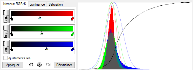

Alors au risque de faire dresser quelques cheveux sur les têtes, voici ce que je fais sous DSS..
J'ajoute les brutes / dark / bias, Cocher tout et Enregistrer les images cochées.
Laissé les options par défaut : 80% des meilleures images, 10% de détection des étoiles, Image en moyenne, Dark et bias en médiane, alignement auto, suppression des pixels chauds et drizzle désactivé.
Ca donne une image qui tire systématiquement vers le jaune (avec d'autres photos aussi), les courbes RVB sont décalées :
A ce moment là je recentre les couleurs, plutôt à gauche de la courbe de luminance pour ne pas écraser les détails :
C'est sûrement pas comme ça qu'on fait ?
Ca donne une image plus équilibrée au niveau des couleurs, que je filtre ensuite sous Photoshop... Mais même en montant la saturation je n'ai aucune différence entre le centre et la périphérie de M31.
