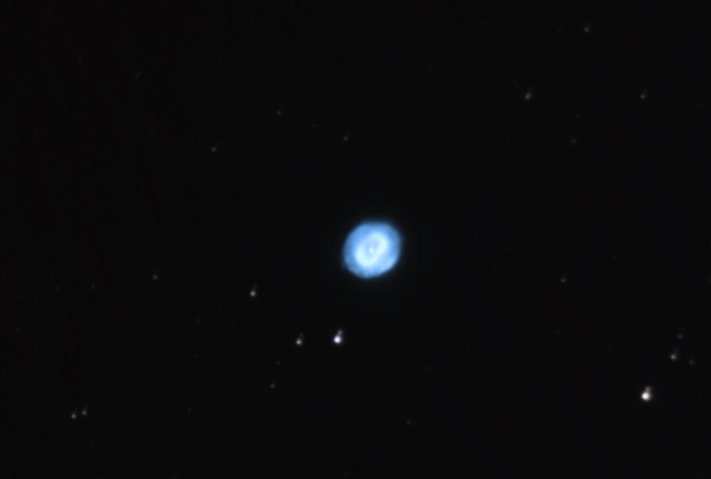

Superbe cette blue snowball, on voit bien le gain de résolution en 2 ans de pratique et avec un peu plus de diamètre et de focale, ça cause, bravo !

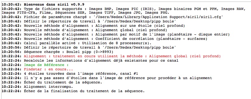

3- Passons à Siril. (Si Cyril passe par là, je suis sûr qu'il saura lui aussi quoi répondre). Je suis sur tes traces. Je viens de me faire une petite série de boule de neige. Bon pas aussi longue. Je n'ai pour le moment que 1h30 dans la boite. Cependant, quand j'ai voulu aligner cette série en mode "Alignement global" voici la réponse que j'ai obtenue:
Mes captures, je les ai faites avec une expo à 500ms et un gain à 450 et en 640x480. Effectivement, il n'y a pas beaucoup d'étoiles dans le champ. J'ai donc tenté un alignement sur une étoile comme tu le conseils souvent. (Canal vert et tout et tout).
Voici le résultat:
J'ai un peu augmenté la luminosité pour bien faire ressortir les étoiles qui sont dédoublées. J'en déduit que Siril à loupé son coup et que toutes les images ne sont pas exactement alignées. Il y a un mois, il m'avait fait la même chose sur la nébuleuse de la Lyre. J'avais résolu le problème avec un alignement global. Sur la Lyre, j'étais à 750ms d'expo et j'avais beaucoup plus d'étoiles.
Où me suis-je trompé? J'avais au préalable additionné mes SER (9 x 10mn) avec les dark (2x 5mn) avec Pipp. Juste un "join mode". J'ai lu quelque part que Pipp pouvait déjà aligner les images mais je ne connais pas cette fonction. J'ai vu aussi que tu crop la nébuleuse déjà à ce niveau. Comment fais-tu?

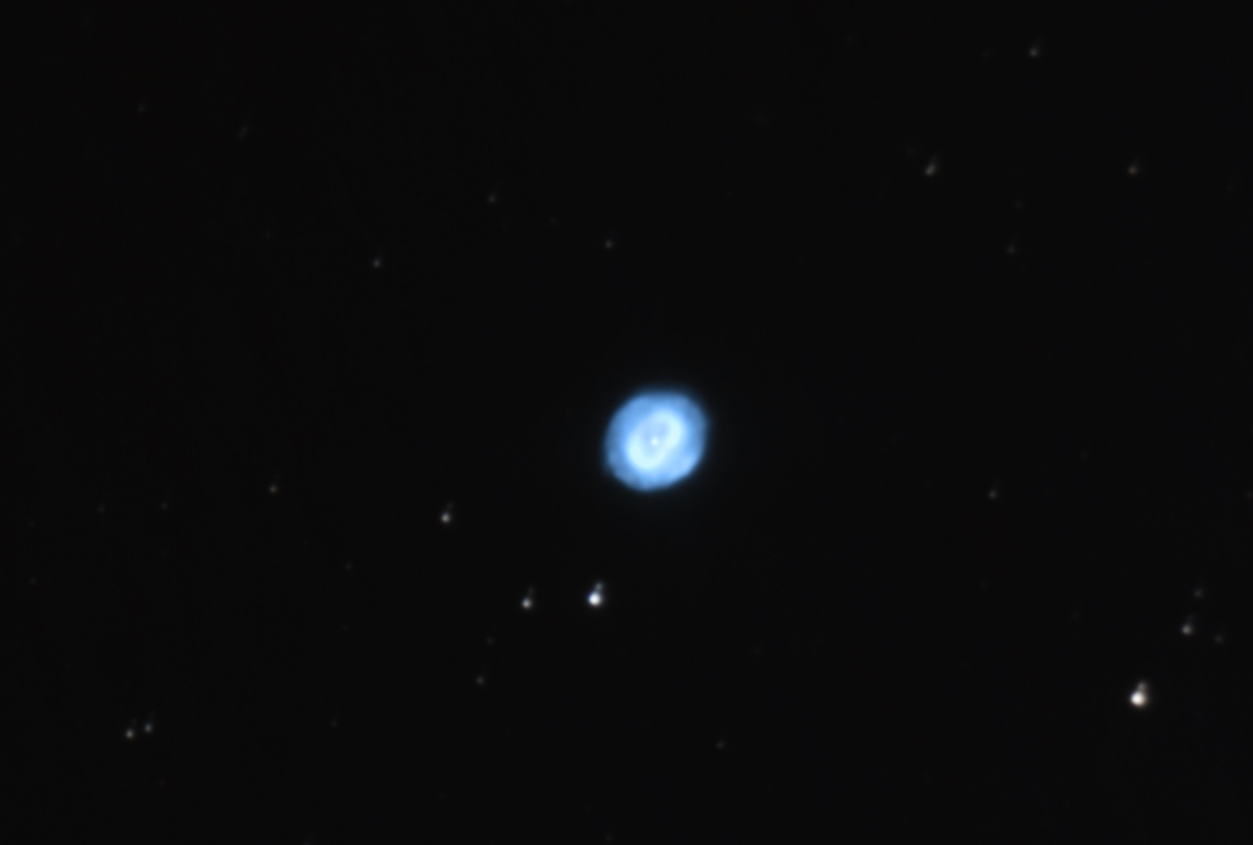

Donc Siril ayant échoué, sur les bons conseils de mon ami Mathieu (tu as pu voir son travail), j'ai retenté le coup avec AS!3. Et là, miracle l'alignement c'est fait sur la nébuleuse comme pour du planétaire. (C'est bien ces nébuleuses brillantes).
Voici ma sortie AS!3:
A l'issue, j'ai suivi le Tuto de Michel (Colmic) pour obtenir ce résultat:
Rien à voir avec ton image, mais je te garantie que c'est le même objet. :be:
