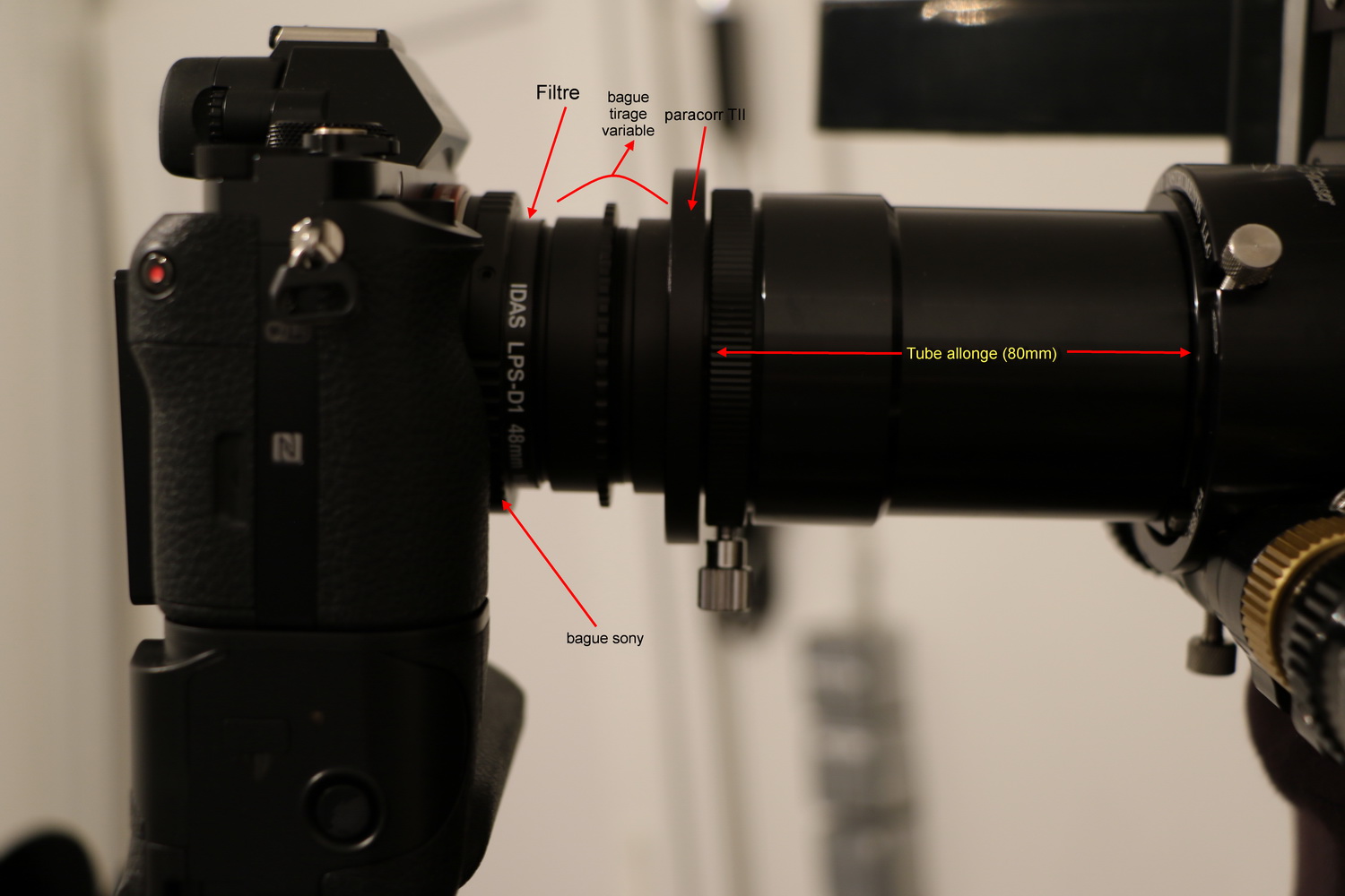

Entre la bague Sony et la paracorr tu peux mettre
Ce raccord à tirage variable qui va bien :
https://www.pierro-astro.com/materiel-astronomique/accessoires-astronomie/tubes-allonge/tube-allonge-m48-a-tirage-variable2015-09-23-09-34-11_detail
Et ça donne ça :
Mais comme Le dit justement Colmic ça ne passe pas en 24x36
