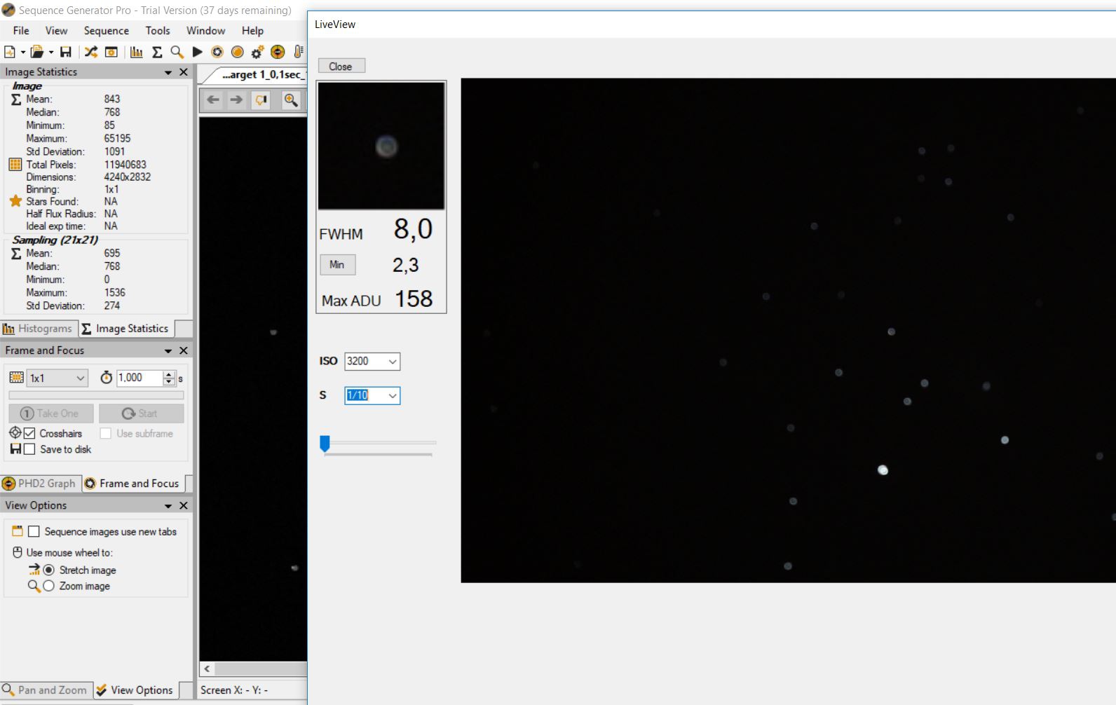

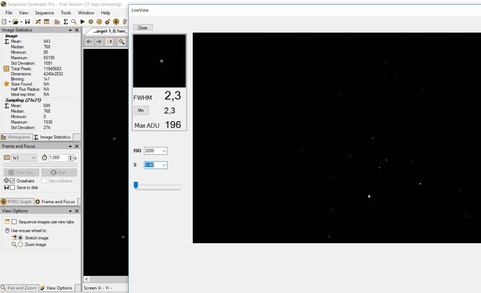

  fredogoto a dit :
pour info , le développement du logiciel se poursuit au des fonctionnalités alléchantes se profilent
j'en dévoile une : une LMH (FWHM en briton) directement sur la la visée directe (LiveView en briton)
Lors de mes derniers essais, je me suis aperçu que je pouvais améliorer le livevew.
Notamment avec :
- un bouton de fermeture. Plus besoin d'aller chercher la petite case cachée sous la fenêtre
- Avec la possibilité de regler la vitesse et les iso dans le liveview.
- Mais surtout il me manquait une visualisation de la FWHM . Lorsque dans le livevew, on clic une étoile, elle s'affiche zoomée dans une petite fenètre et il y a un calcul de FWHM. Pour la mise au point en live c'est top. J'en profite pour afficher le Max ADU rencontré dans la fenètre, histoire de voir si c'est cramé ou pas...
Ces fonctions seront dans la version V0.60B . Cette version est prête mais j'attends encore un peu d'avoir d'autres retour des beta testeurs sur la V0.51B avant de générer la version.
Cette version V0.60 Aura quelques bugs de corrigés, particulièrement celui signalé par des béta testeurs qui empêchait le fonctionnement dans Sequence Generator PRO (que je ne connaissais pas).
Je me suis procuré la version d'essai et j'ai réglé le problème.
****** Teasing ..... 2 images :
Image Floue
Image nette
Georges
