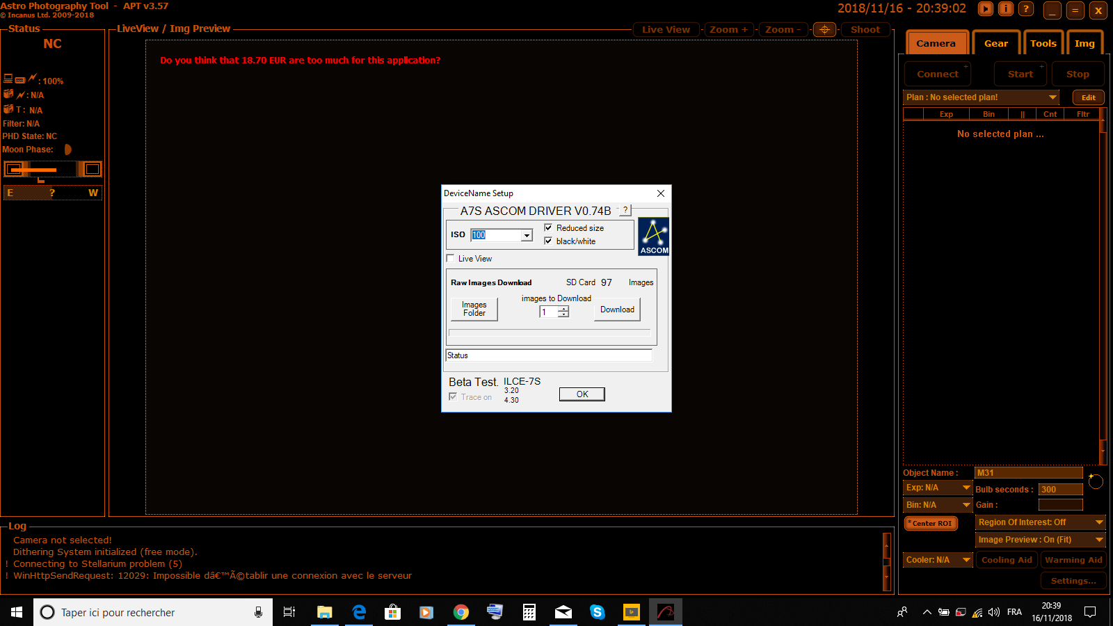

Bonjour Georges, Merci pour ton pilote ascom permettant le pilotage par pc sans cable du boitier A 7s mon problème de version de l'application a été résolu en utilisant un autre navigateur que Edge ou cela ne s'installais pas en utilisant Chrome cela a installer un plugin et la mise a jour a été possible :)
Par contre j'ai un truc bizarre lorsque je lance le live view il envoi une série de photo et elle sont noir sur apt, bon a l'écran du 7s le live view fonctionne c'est déjà ca :p  je sais suis pas bon ca ma pris l'après midi avec de grosse sueur froide au moment du flashage
Pas encore pu tester sur le ciel a cause du mauvais temps
Encore merci
ps j'ai pas Rii pour toi mais si tu me file ton adresse en privé je t'enverrai une spécialité Corse
Sauveur
Modifié par Ryo

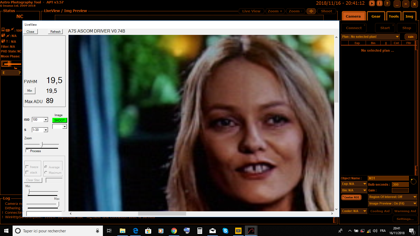

Sauveur, as tu mis une carte sd dans l a7s ? Il affiche xxxx 0 images, c est étrange .normalement il affiche ça lorsqu il n y a pas de carte sd ou si elle n est pas formaté .
autre chose, tu dis que lorsque tu lances le liveview il envoie une série de photos ??
Si tu parles du livieview de ATP, c est normal . C est ATP qui fait ça . Il envoie une série de photos pour faire le live view.
 Par contre dans les paramètres du driver il y a une case specifique liveview.
Si tu coches cette case, il va ouvrir une fenêtre qui aura le liveview de l a7s avec pleins de gadgets en plus ;)
PS: j'aime bien ton ps... on  voit que tu as lu le readme ....
Modifié par impla007

Ca marche nickel Georges un grand merci :)
je m'attendais a avoir le live sur la fenêtre dédier apt c'est pour cela que je pensais que cela ne marchais pas :)
Par contre Apt plante si la camera est déjà connecter et qui la recherche au démarrage du coup je lance apt puis j'allume l'apn  et la tous roule :)
Quel Magicien Merci
Merci a Vanessa pour avoir posé pour moi pour ce test ( non c'est la tele j'ai fais un zoom pour voir, cool pour régler la map :) )
Sauveur
Sauveur, je suis super content que ça marche .. 😀 malgré un petit contournement . Il faudrait que je m y repenche un peu mais , j ai plus envie de faire des images que du soft en ce moment, surtout Qu il commence à refaire beau .
Merci pour  Vanessa , sur le liveview ça envoi !
Envoi nous des belles images .. et éventuellement un gigatelli ;)
