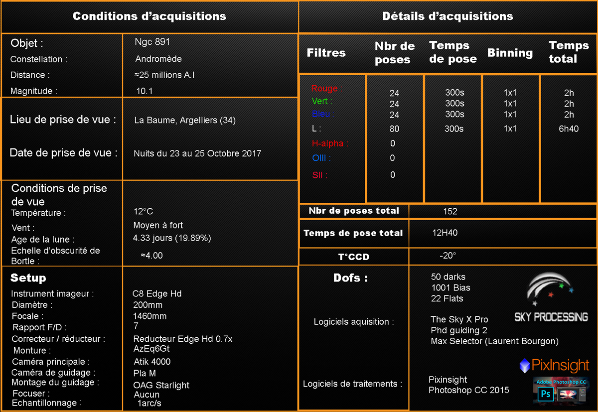

12h40 de pose, détails d’acquisitions plus bas dans le tableau.
