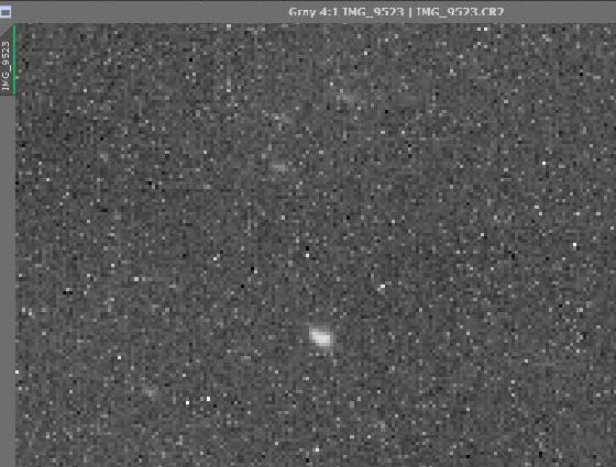

Je me pose quand même quelques questions sur les étoiles qui dérivent légèrement.
Voici une vue en zoom 4:1 de bourrin de la pire dérive observée:
Si un spécialiste de la question a un avis la dessus je suis preneur.
Pour info je règle la Lacerta pour une correction toute les 3 secondes.
Avec cette MES je tiens 30s sans grosse dérive.

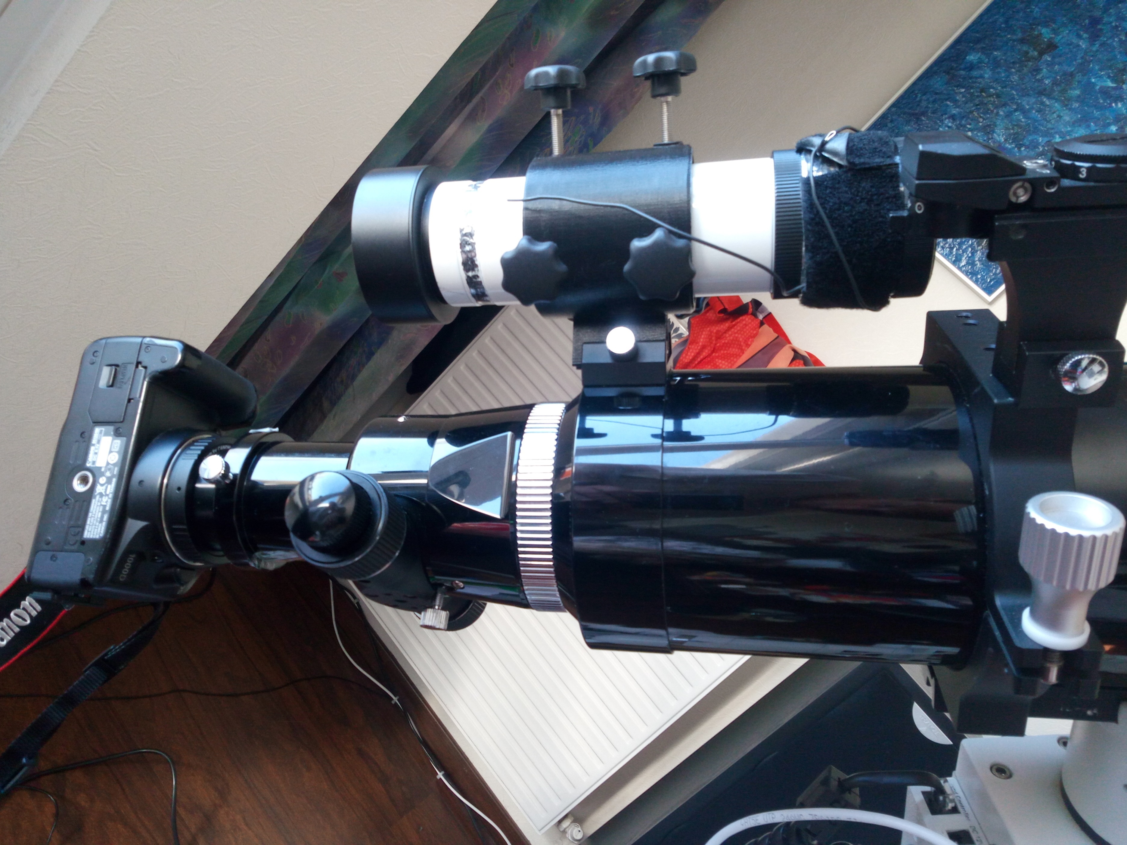

Voici mes reflexions:
Le défaut de visée sur la polaire et donc MES médiocre semble effectivement responsable d'une rotation de champs d'environ 1° sur 6h d'après DSS, en progression constante.
J'imagine que cela n'est pas de la flexion à partir du moment ou il y a rotation. Je vois mal mes éléments optiques, pas plus que le support de lunette guide (situé au dessus de la lunette) se vriller tandis que la lunette monte au zénith. S'agissant de poses de "seulement" 10 minutes et à une focale raisonnable de 610mm je vois encore moins l'ensemble fléchir.
Voilà à quoi ressemble mon montage customisé avec support surbaissé:
Edit à 13h20: Je me demande si c'est pas simplement ma correction toutes les 3s qui génère déjà ce très léger défaut.
Edit à 14h07: Les lattes de bois de mon balcon sont peut être encore une autre cause de dérive... Changement de température important entre l'après midi au soleil, lattes à 15/20°C et nuit à 5/6°C...
En fait je crois que je viens de répondre tout seul à mon observation.
Si on associe toutes les erreurs le résultat en devient presque exceptionnel :D
Modifié par VSD-67
