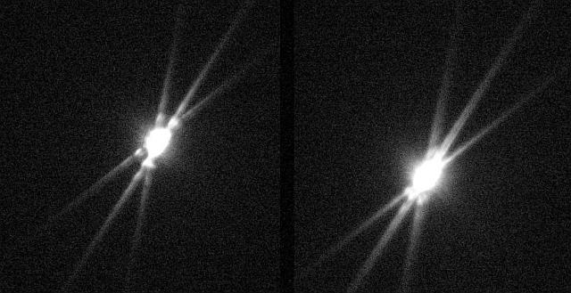

La N°2 (la classique) ne montre pas 8 aigrettes, mais 3 paires comme ici:
Comme tu as les deux, tu pourrais comparer pour le nombre d'aigrettes.
De toute façon, ce n'est pas difficile à interpréter: l'image résultante devient symétrique avec une MAP parfaite.

J'ai vu sur les photos postées ci-dessus que l'étoile touche les aigrettes, alors que chez moi i'il y a une petite distance. De quoi cela peut-il bien venir ?
Il peut y avoir une petite distance si :
- le filtre n'est pas centré sur l'axe optique
- l'étoile n'est pas au centre
Mais ça ne gêne pas la mise au point, à ce que je sache.

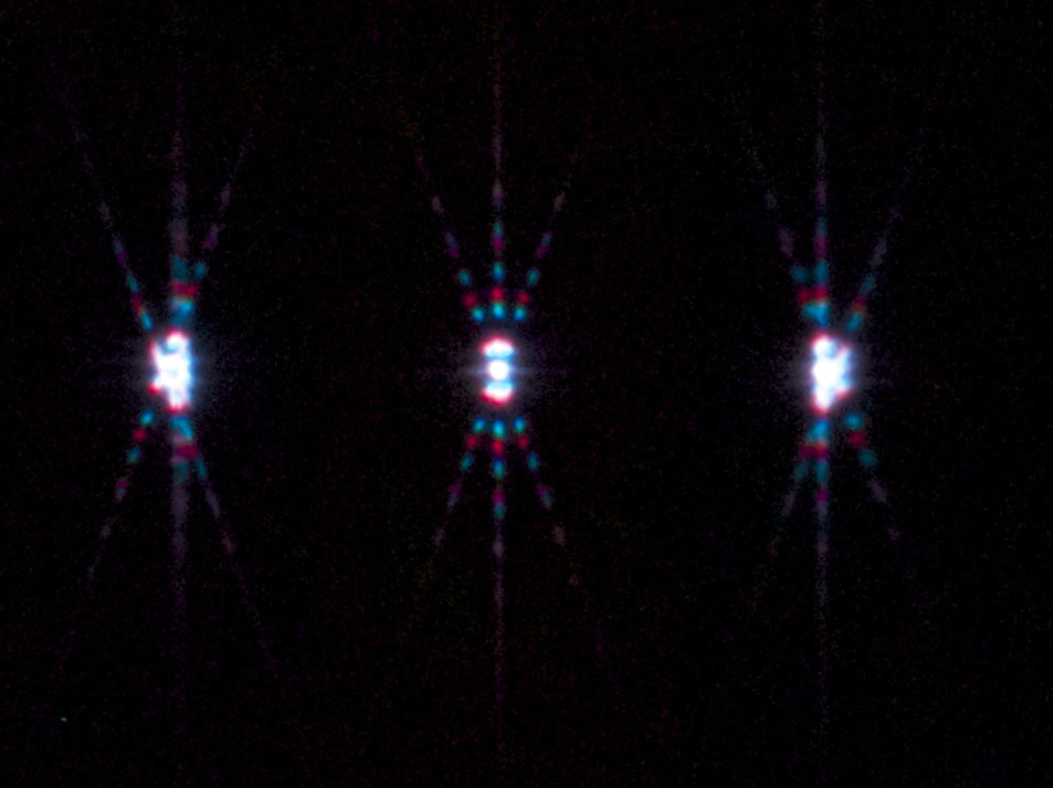

Le 8 aigrettes est le masque de Carey , une dérive du bathinov . Pour avoir eu les 2 je le trouve plus précis .
... Ah ! OK merci !... et donc comme le masque de bathinov, il faut que les aigrettes soient symétriques ?
C'est à dire ? Il est plus facile de déterminer l'axe ?
Vous trouverez des explications ici
http://astrolabo.com/2009/05/26/le-masque-de-carey/
Pour ma part je le trouve très précis, avec çà et la motorisation j'arrive à de très bonnes valeurs de fwhm. A éviter cependant à l APN au live view, à la CCD pas de soucis pour avoir des espaces précis.(observez le centre du X et l espace entre aigrettes)
