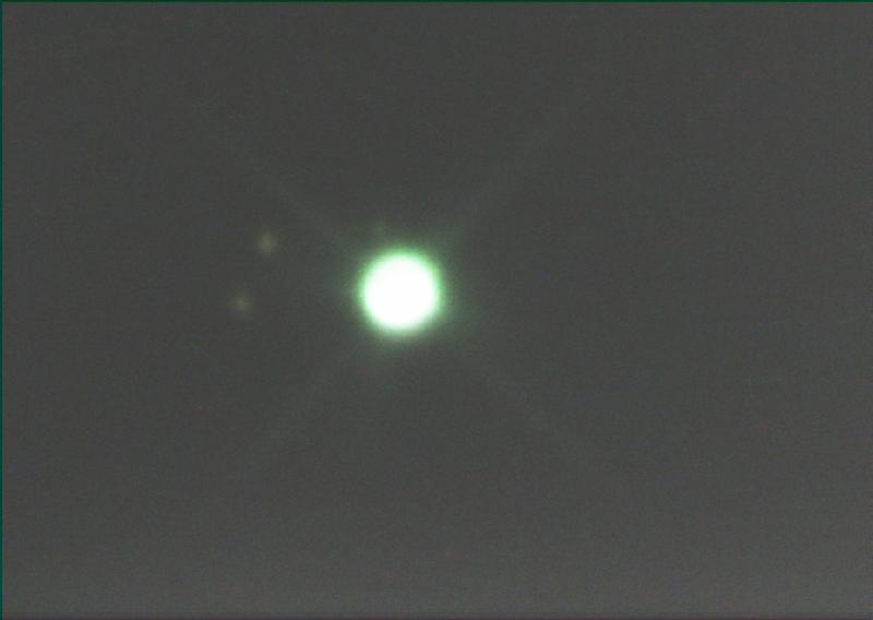

EN travaillant un autre film de la meme soirée, que je m'appretais a jeter car tres turbulent, j'ai etudié les images une par une sur une durée de film de 2 minutes: il y avait 32 images avec un contour rond presque parfait que j'ai extrait une par une avec AS3. j'en ai fait un film avec pipp en choisissant le mode d'analyse de qualité 'peak histogram algoryhtm' prevu pour les images de tres basse quailté: et le rendu m'a donné directement cette image non retouchée, ou on voit, exactement ou on l'attends selon winjupos, le pole nord et un nuage en arc de cercle.... je n'en suis pas revenu, (j'y suis toujours, sur Uranus...) Dingue ces programmes!

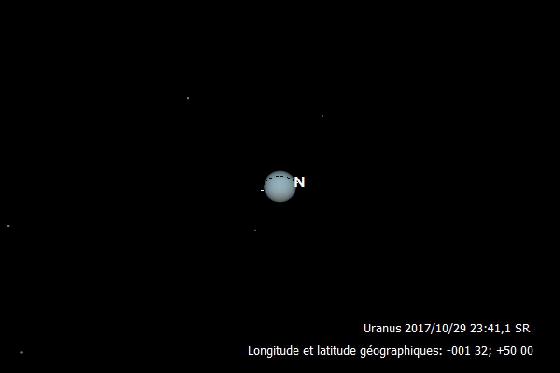

Mon image des 4 satellites et l'image winjup suivante permet de valider la position du pole (il suffit de tourner legerement la planete de winjup de 25 degres environ dans le sens horaire pour faire correspondre les positions des poles:
J'ai hate de fouiller encore dans ces films...
Bon evidemment c 'est tout petit, il faut beaucoup zoomer....

Il serait bien que tu puisses mettre une autre image, où mieux imbriquée dans la même, ou l'on voit les satellites, cela permet de connaître l'orientation de la planète :)
avec ce graphique winjupos la position du pole nord est plus facile a voir (correspond à en bas a gauche sur ma photo)
Artefact de retraitement? je ne pense pas totalement car ça correspond bien.
