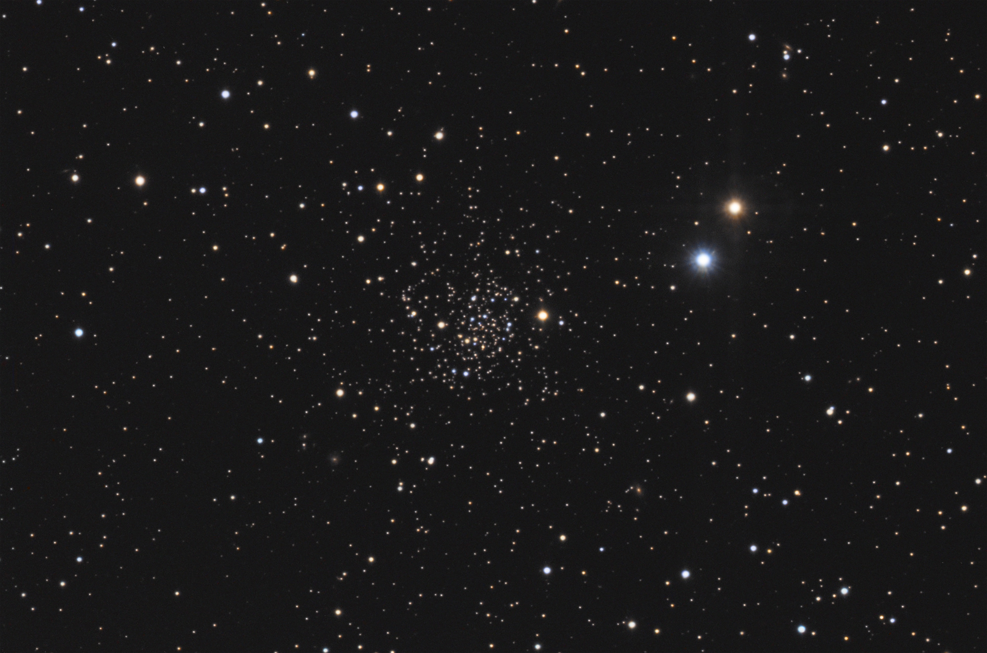

Persée contient de nombreuses galaxies mais également plusieurs amas ouverts intéressants à découvrir grâce à l'imagerie. Je vous propose l'un d'entre eux, Ngc 1193, un peu amas compatible avec le champ couvert par mon C11 à sa pleine focale.
Cet amas est très ancien, probablement 7 à 8 milliards d'années. Toutes ses étoiles se font formées au même moment et sont donc très âgées. C'est environ 200 à 250 étoiles regroupées dans un cercle de 2 à 2.5' d'arc de diamètre, leur magnitude est comprise entre 13 et 20.5
Cependant des études récentes ont dénombré une bonne dizaine d'étoiles "anormales" d'apparence très jeune et de couleur bleue, étoiles qui n'ont pas leur place dans ce vieux système stellaire.
L'origine de ces énigmatiques "blue stragglers" reste un peu mystérieuse, elles sont peut être issues d'interaction ou de collision entre plusieurs étoiles au sein de l'amas, ou le fruit d'un transfert de matière entre système stellaire multiple.. ? Bref plusieurs hypothèses existent pour expliquer leur présence... une soudaine jeunesse dans un amas d'étoiles très âgées.
Conditions d'amusement : C11HD à 2.8 metres de focale et Sbig ST10XME
Monture Losmandy G11 stepper
15 x 210 secondes en bin1
R et B bin2 25 mn par couche
SQM région Lilloise 19.30
Seeing pré image 1.6" d'arc
Acquisition mi Octobre 2017.
Traitement Iris & PS CS2
Le ciel correct permet de résoudre l'amas dans de bonnes conditions.
Le couple d'étoiles très lumineuses à droite sont vues en avant plan, l'étoile bleue de type AO est située à 450 AL.

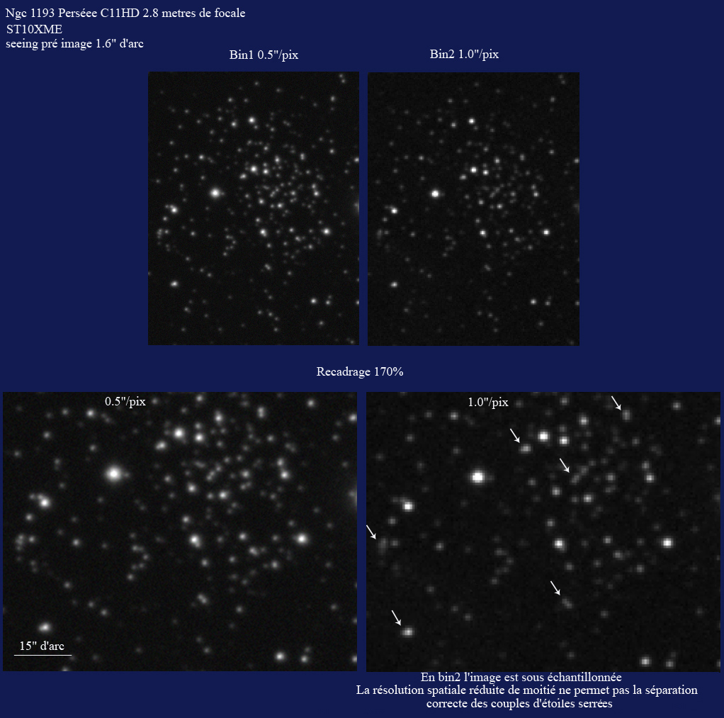

Petit comparatif bin1 et bin2 sous un ciel correct.
L'image de droite à 1"/pix est clairement sous échantillonnée : la taille des pixels est insuffisante pour permettre une bonne séparation des couples d'étoiles serrés (ici <= 2" d'arc environ).

Quelles belles couleurs...

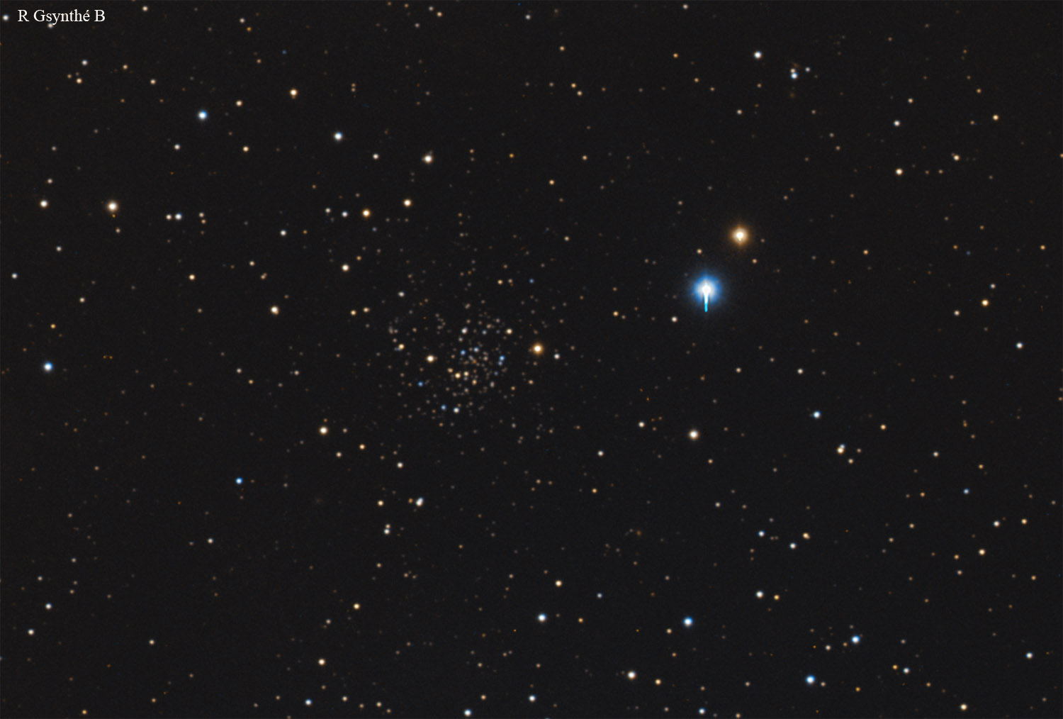

C'est R G synthetique Iris et B, cela permet de gagner du temps en posant un minimum pour les couches couleurs.
Voici le RGsB avant montage sur la luminance. Le bleu a été atténué sur l'image LRGB finale :
Salut Christian,
Très bel amas avec une approche résolutive ! Le petit groupe de galaxies en sympa et de l'autre côté, le phare donne, au final, une très belle composition. Bravo !!!

Bonjour et merci,
Quelle bonne idée d'imager ces objets trop souvent négligés.
Oui ça change un peu, mais ces cibles ne sont pas nombreuses pour une longue focale. Il faut qu'ils soient relativement petits, je champ couvert par mon capteur est de 24' d'arc.
Encore et encore du bon boulot... J'adore tes ciels ! Très belle image, bravo ! :pou:
Pour les hypothèses, la matière obscure mon ami, la matière obscure... ;):D
