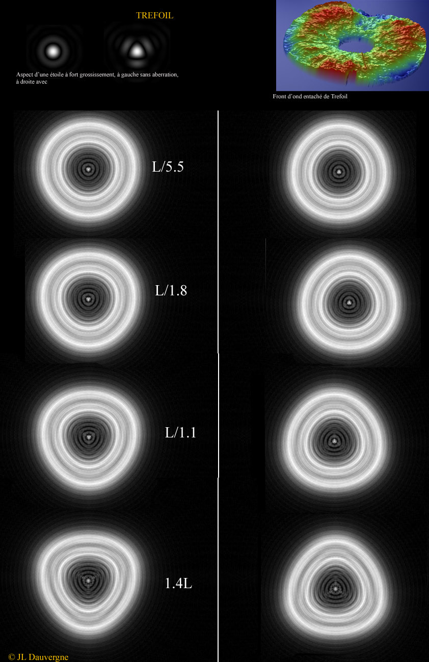

Êtes vous certains que cela est nécessaire pour préserver l'intégrité du miroir ?
absolument. ça n’abîme pas le miroir si les pattes sont serrées, mais ça ruine la qualité de l'image en provoquant du tréfoil.
Pendant l'observation, il ne faut pas que les pattes touchent le miroir. Même si ce n'est que l'épaisseur d'une feuille de papier comme dit paradise, c'est très bien. L'idéal est de soulever très légèrement le primaire avant l'observation, pour libérer les contraintes, puis le laisser redescendre sous son propre poids sur le barillet. Ainsi le barillet fonctionnera correctement : le poids du miroir sera bien réparti sur les points d'appuis comme prévu et il n'y aura pas de contrainte parasite supplémentaire. C'est prévu comme ça par les concepteurs, dommage qu'à l'assemblage ça soit souvent ruiné par des vis trop serrées.
après tu peux resserrer un peu pendant le transport si tu as de la route à faire
Avant de tout démonter, essaie déjà de passer une feuille de papier entre les pattes et le bord du miroir, peut-être que tout est déjà en ordre.
À l'oculaire, en défocalisant le trefoil ça ressemble à ça (tiré de ce site, qui parle également des autres aberrations optiques)
trefle.jpg]
Le problème c'est que pour passer une feuille il faut que je démonte le tube...
Ton post est très intéressant cela dit ^^
J'avais déjà entendu parler de l'astigmatisme de pliure, mais pas de ce phénomène de trefoil.
Après quand je collimate sur une étoile par exemple, c'est parfaitement circulaire, est-ce que je peux en déduire que c'est ok, ou je dois quand même faire le test de la feuille ?
