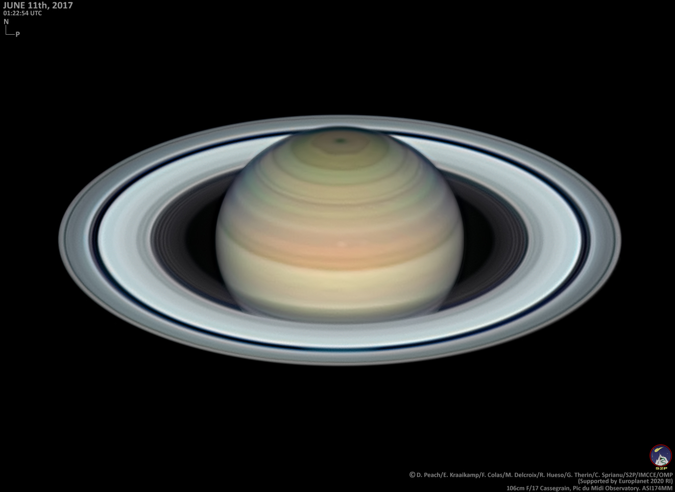

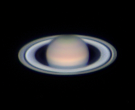

Je connais bien la division de Cassini, et sais faire la difference d'avec la division de Encke, au milieu de l'anneau A, externe, et je t'assure qu'on le devine: evidemment, comme c'est en deçà du pouvoir séparatreur, il ne faut pas s'attendre a voir directement une fissure comme un canyon: mais on devine un petit liseré plus sombre au milieu de l'anneau A. Moi je le vois bien, car je le voyais deja en visuel directement, j'ai stacké et enlevé le bruit au max pour la deviner sur ce cliché. Malheureusement, la compression jpeg obigatoire pour poster sur webastro rend la chose un peu moins evidente, mais on la devine.
Je fais un agrandissement, plus pratique que porter des lunettes grossissantes. Voila l'image avec une autre en surlignant le liseré de Encke:(tres mal fait sur mon pad de portable..) Evidemment il y a mieux comme cliché, bien mieux et je suis debutant: j'avais le scope seulement depuis une semaine! J'en parle juste pour défendre ces engins qu'on traite trop vite de résultats de défécation d'animaux ruminants...
Tu es vraiment sérieux ?
Comment peut-on avoir la moindre chance d'avoir la division de Encke sans avoir la division de Cassini sur tout le pourtour des anneaux ? et là tu en es très, très loin
Regarde le rapport de dimension entre la division de encke aux anses et celle de cassini en haut et en bas et tu comprendras ce qui cloche : http://www.naturepixel.com/view/peach%20s2017_06_11picdp.jpg
Le problème est qu'il y a aussi des "minima d'Encke" sur l'anneau A, des endroits un peu plus sombres. En plus, en traitant des images, on peut aussi avoir les wavelets qui introduisent une "division d'Encke" qui est un artefact et pas une véritable observation, comme réponse au contraste en fin d'anneau A (commes les "onion rings" sur Mars etc.)
Donc: la division d'Encke, mouais, je reste sceptique. Surtout que (l'ayant vu de mes yeux vu en visuel) "au milieu de l'anneau A" c'est un peu loupé comme localisation, et la partie un peu plus sombre ne se trouve en effet pas au bon endroit sur l'image. Une observation en imagination décalée plutôt qu'en vision décalée...
Modifié par sixela
il n'y a aucun wavelet, aucun renfort artificiel de contratse dans les processeur d'image (ici pipp et autostakkert) J'ai juste ajusté une courbe de niveau de contraste general dans photoshop: l'image ne correspond qu'a du stackking
Cela suffit largement pour créer divers artefacts, et comme le dit sixela, ces artefacts ne correspondent en rien à la position de la division d'encke, qui se trouverait dans le meilleur des cas dans le flou de la bordure.

Étonnant quand même cet artefact que l'on ne voit qu'à cet endroit et surtout de la même façon des deux côtés !.
Il arrive fréquemment d'avoir un artefact sur cet anneau.
Pour voir la division d'Encke, il faut vraiment que l'image soit super nette. C'est pas vraiment le cas ici.
Bonjour olivedeso
Je n'ai pas ton experience pour dire que ça arrive frequemment. Maintenant je remarquais juste que n'ayant pas d'ADC, il est tout a fait normal de ne pas avoir une image parfaitement nette. Et justement, la remarque d'un autre qui dit que je n'ai aucune chance de la voir alors qu'on ne voit pas la cassini dans tout le pourtour est au contraire un argument pour la validité de l'observation: car ça montre bien le decallage spectral vertical qui fait qu'on ne voit net que ce qui s'approche de la verticale.
Maintenant, evidemment, on aime ses propres images, on les defend, et je n'échape pas a la regle, mais je veux juste rester factuel: que l'on ne voit "quelquecose" qu'a l'endroit ou (ou presque..) la division d'encke est verticale, et ce des deux cotés, est extremement difficile a expliquer par le hasard: Je connais un peu les artefacts des vaguelettes de registax et de la fonction "sharpened" d'autostakkert, que je m'interdis car ça créé effectivement de l'information visuelle là ou il n'y a rien: je ne conserve que du stacking, du rgb align, et il est vrai que j'ai oublié de dire que j'ai utilisé un filtre antibruit sur photoshop (qui aurait plutot tendance a enlever des details qu'en rajouter).
Bref, tout ça pour dire qu'entre deux propositions, je prefere choisir la moins improbable: on la voit seulement là ou elle est proche de la verticale sur cette TRES MAUVAISE photo, plutot que de penser qu'un artefact a, malencontreusement ou miraculeusement, entaché le cliché d'un liseré qui mime assez judicieusement le trajet que prendrait la Encke dans sa partie verticale, et ce avec une belle relation de proportionalité: plus elle est verticale, plus on la voit...

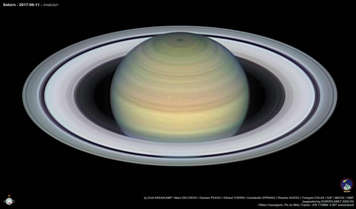

Effectivement, une simple recherche sur le Net montre que la division de Encke est bien pus étroite que celle de Cassini et située très au bord extérieur. Cela m'étonnait de la voir sur la première photo qui est quand même, disons-le objectivement, très floue.
Mais sur la seconde ne se pourrait-il pas que ce soit le résultat déformé par la turbu ou autre de la réelle division de Encke ?

Et une image plus typique de nos latitudes et du seeing qu'on a, avec une Saturne basse (et les anneaux plus fermés):
getimage.php?id=465
Là on devine tout juste la division.
Si on regarde bien l'image de Damian Peach des données du Pic du Midi on verra aussi un subtil MINIMUM d'Encke, qui ne se trouve pas toujours au même endroit et est plus large (et parfois dédoublé ou plus), et se retrouve en effet sur certaines images à plus basse résolution:
On voit que la luminosité de l'anneau A est plus basse dans une bande au milieu. Le traitement d'Emil, plus axé sur l'anneau A (et moins sur les détails dans l'anneau C), voir plus haut, montre que se sont plutôt deux minimas d'Encke plus fins qui à basse résolution se voient comme un bande plus sombre.
Plus de lecture:
http://www.astrosurf.com/re/encke_division_saturn_2017_PRe.pdf
