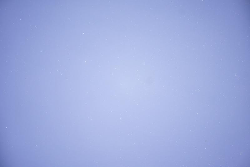

Bonjour à tous, je possède un Sony A7S non dé-filtré à ce jour et j'aimerai savoir si le fait d'utiliser une bague adaptatrice de type Kiwi LMA-EOS-EM peut entraîner du vignettage essai sur Canon 70/200 F2.8 a 3200 iso et 6s de pose , ou un problème avec le capteur du boitier (achat en occasion) merci.
Pose brute de 6s à 3200 Iso sur trépied et pour tout dire je ne suis pas arrivé (encore) à connaitre l'ouverture car j'utilise un bague avec aucunes communications avec le boitier donc je pense être à F2.8 et 200 mm.

Pour changer l'ouverture, il te faut un boitier Canon. Tu mets l'objectifs dessus, tu le passes en mode Av ou Manuel et tu paramètres l'ouverture. Tu appuies sur le bouton de test de profondeur de champ et tu éteints le boitier sans relâcher le bouton profondeur de champ. Ensuite tu peux retirer l'objectif et le mettre sur sa bague puis sur ton Sony.
Il paraît que ça marche !
Bonsoir, j'ai fait des essais avec un sigma 70-200mm f/2.8 ex dg apo os hsm monter sur une bague Comlite.
Comme il est en f/2.8 le vignetage est très important.
A votre avis à quelle f/ faut-il descendre pour limité cela convenablement ?
Le mieux est de tester toi même... mais à vue de nez, je dirai que si tu dois fermer à plus de 4.0, ça ne sert plus à grand chose de faire des photos de nuit avec cet objectif.
Si les coins sont pas noirs, ça se rattrape relativement bien avec les flats.
Perso je shoote avec un 70-200 f2.8 canon et je ferme essentiellement le diaphragme pour limiter le coma plutôt que le vignettage
Merci pour vos réponses.
Je vais faire des essais à f/4.
