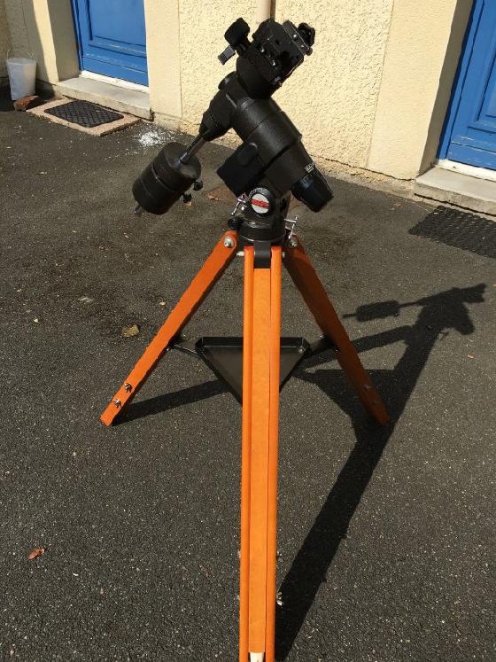

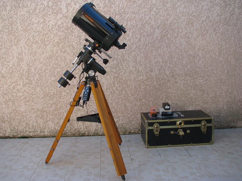

Un remède : un trépied bois suffisamment robuste.
En achat neuf : Berlebach (https://www.berlebach.de/?sprache=english) ou, pour un prix nettement plus abordable, une construction personnelle.
Voir pour exemple le trépied construit par loulou7331 pour sa SP-DX : http://www.webastro.net/forum/showthread.php?t=133974

Je crois en effet que je vais partir sur un trépied fait maison, mais de conception très simple et sans réglage de hauteur.
3 chevrons taillé en bout pour d'adapter sur le support de la monture et pour pouvoir recevoir les embouts de pieds.

et des photos :
