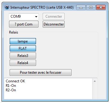

Voilà ce que ca donne avec mes adaptations. En effet 15Mo ca fait gros pour ces fonctionnalités. Tu penses que c'est dans les options de compilation ?
Coté traitement je galère aussi par manque de temps. Je fais sou Pixinsigt. J'ai encore 2 ou 3 images à traiter faites sur cette année.

bon ca ne fonctionne pas sur mon PC oservatoire. Ca fonctionnait pourtant chez moi avec mon PC.
J'ai le message "Connect KO Descripteur non valide" quand je clic sur "?portcom" puis "connecter"
C'est une PC win7 32bits et la carte est en port com14
