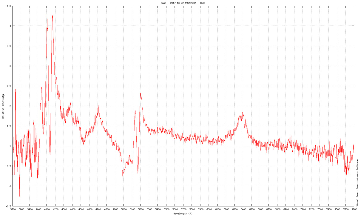

4*15 mn + une étoile A3V à proximité pour la réponse instrumentale
Atik 314 sur Alpy 600 sur T60 du Pic
le traitement Isis donne ça
ce qui est un résultat très honorable au vu de cette comparaison

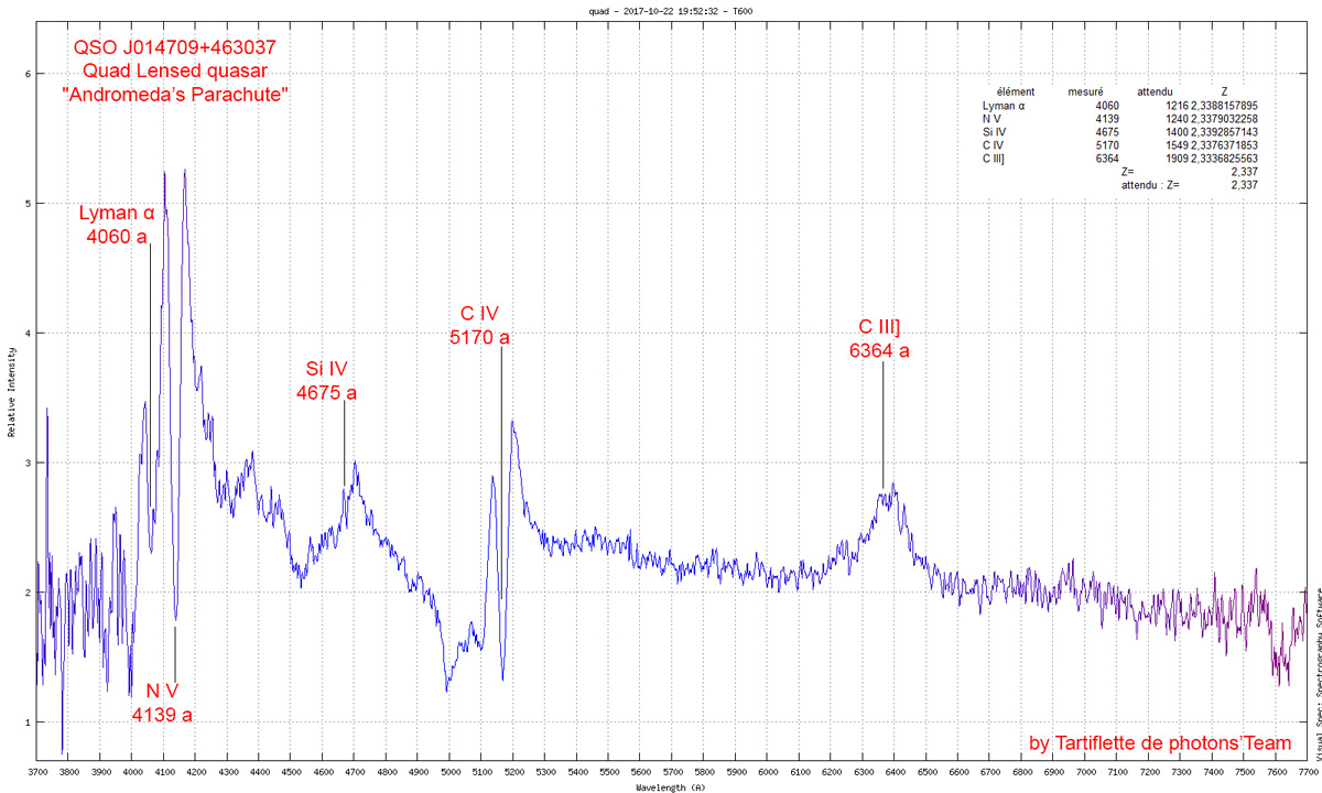

maintenant, c'est bien joli cette courbe, mais il faut lui tirer le maximum d'info: il s'agit de calculer le redshift
et c'est là que je sèche
bon, je connais les formules à appliquer pour calculer mais comment détermine-t-on que telle raie (et parfois elles sont noyées dans le bruit) est la C IV, telle autre est la Si IV, etc. alors qu'aucune, justement à cause du redshift, n'est à sa place? on fait "au pif"??
Il doit aussi y avoir d'abord un truc avec les séries de raies de l'hydrogène (Balmer, Lyman) dont les décalages sont bien connus et quantifiés, la partie CIV et autres sont alors déduites de cette première mesure, comme là :

autant partir du reshift pour déterminer l'emplacement des raies :be:
le serpent se mord la queue, je répète le serpent se mord la queue :D
OK pour le mode de calcul
c'est surtout la méthode de désignation des raies qui m'interroge

il y a des raies plus facile à identifier que d'autres
oh je sens venir la vanne bien grasse...:(
sans rire, la Lyman α: ça va, la N V: fastoche! la C IV: passe encore!! mais les autres :o au pif, à bistro des nazes comme disent ceux qui parlent mal latin
heureusement: Christian Buil
et plein d'autres pour comprendre les formules
le résultat est pas mal je trouve
avec les commentaires en angliche, comme les pros: ze "Andromeda’s Parachute" by Tartiflette of photons
la classe intergalactique quoi :hm:

Connaissant maintenant son z, en suivant les indications de l'excellent site de l'observatoire de Paris, j'ai essayé de calculer son éloignement
pour sa vitesse d'éloignement, j'ai trouvé 299792,458*(((2.337+1)²-1)/((2.337-1)²+1))=1090041,948 kms
soit 3* la vitesse de la lumière :b:
je vais annuler pour les portes finalement :refl:
  gerard33 a dit :
je m'avais trompé!
c'est 299792,458*(((2.337+1)²-1)/((2.337+1)²+1))=250385,222 kms
elle torche sa race comme on dit dans les milieux scientifiques de la banlieue Bordelaise :o
en divisant la vitesse par la constante de Hubble on trouve 250385,222 /70=3576,931 méga-parsecs, soit 11.446.181.598 années lumière
alors....c'est qui le chef?!!!!

Pour le novice c'est nébuleux... :be:
Tu dis plus facile pour la lyman alpha, à partir de quel critère?
visuellement :)

En l'occurence tu as 2 "vallées" très proches l'une de l'autre: qu'est ce qui te fait dire que la lyman est celle gauche ?
  Poussin38 a dit :
L'image d'Etienne sur Aras
http://spectro-aras.com/forum/viewtopic.php?f=6&t=1853&p=9615#p9615
