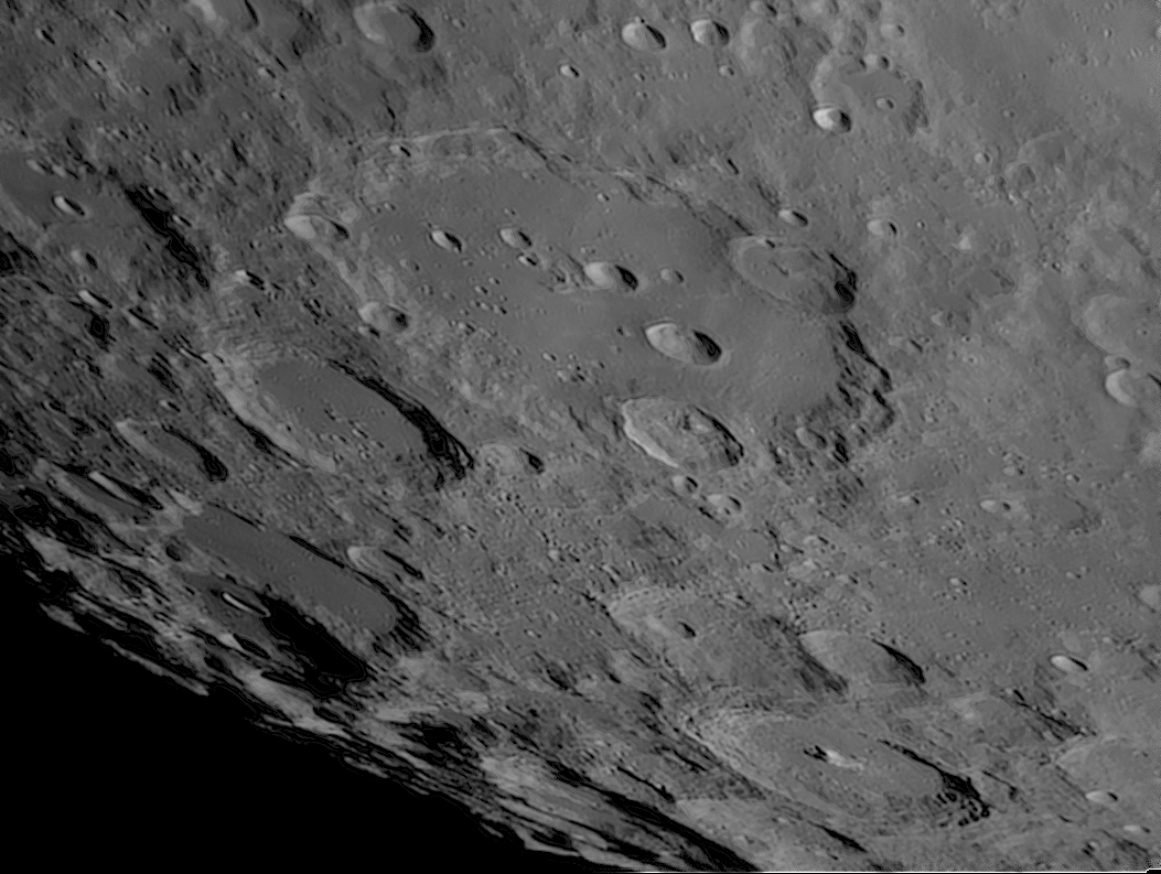

CLAVIUS

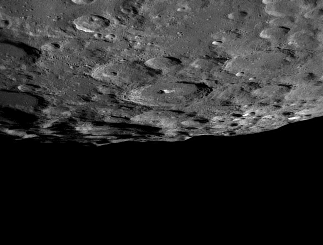

MORETUS

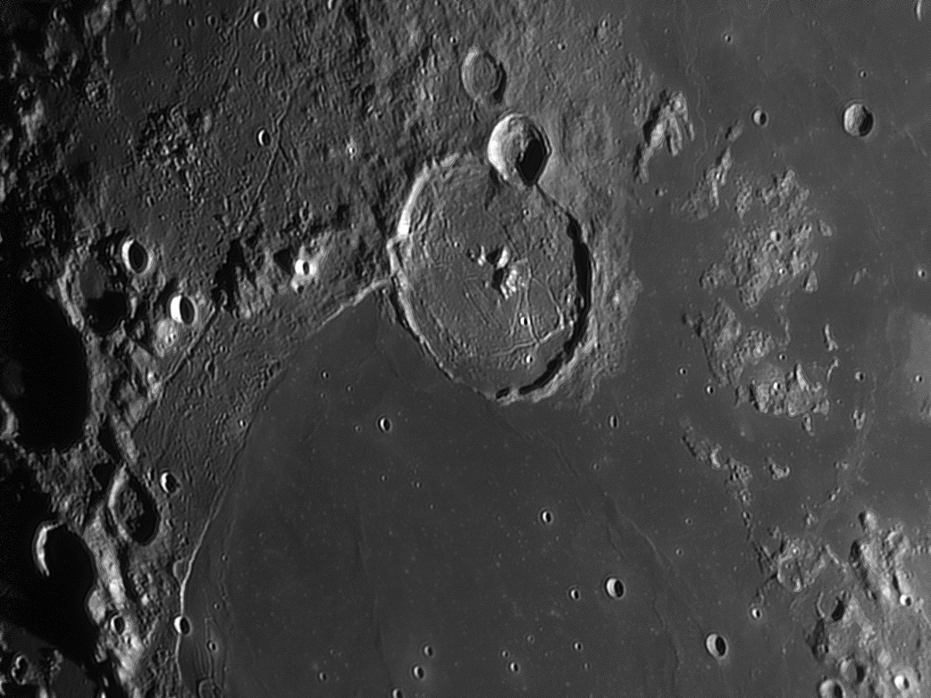

Gassendi

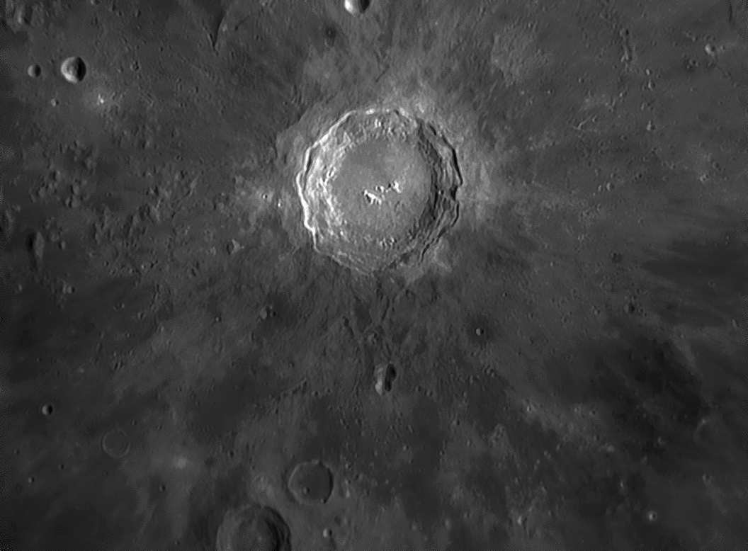

COPERNIC

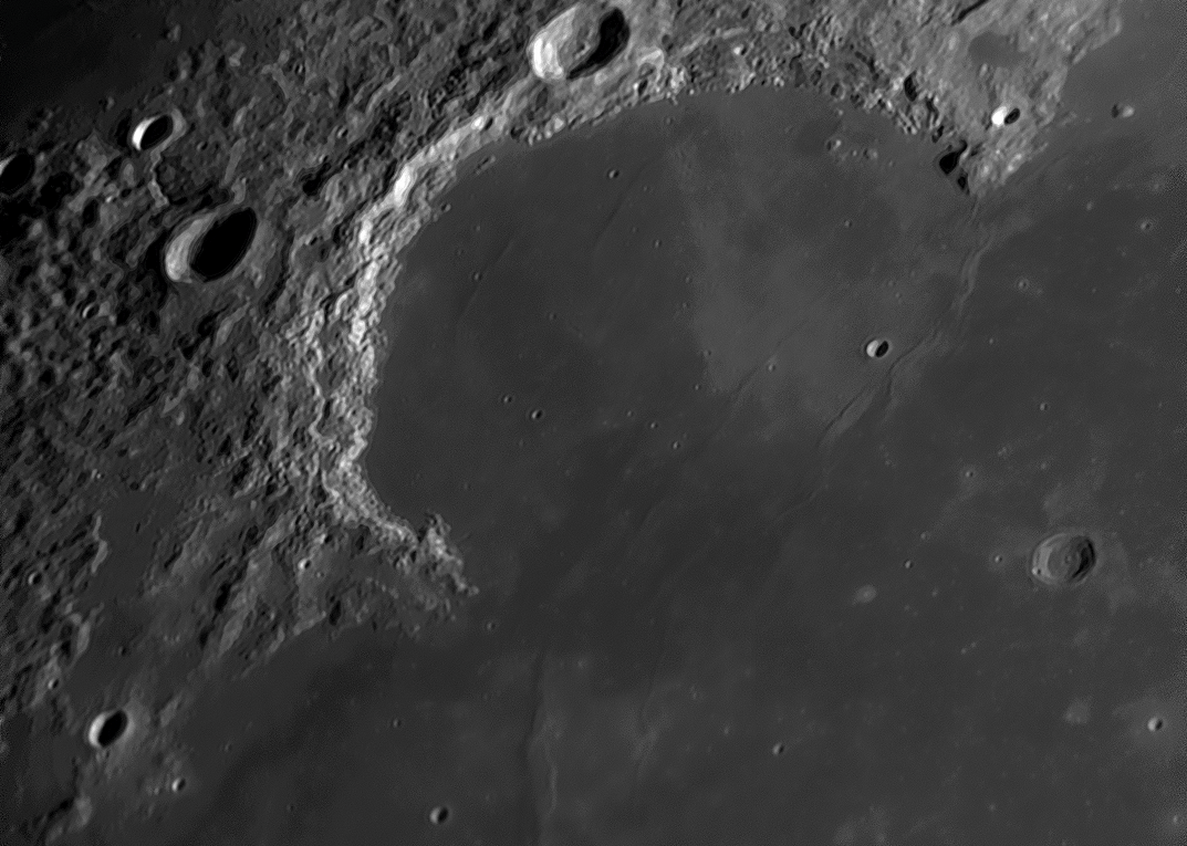

GOLFE IRIS

Très jolies images Alain ! Par contre tu as de drôle d'artéfacts dans certains cratères notamment Clavius D et C !
Je ne voudrais pas trop m'avancer mais je pense que cela provient des DMK, il y avait pas mal de possesseurs qui s'en plaignaient à l'époque ou elle était un peu plus utilisée. J'ai d'ailleurs vu que certains amateurs jouaient sur la vitesse d'acquisition pour diminuer ces artéfacts, malheureusement pas dans le bon sens, c'est à dire en diminuant la vitesse. Par exemple en passant de 60 à 30 images par sec, ça vaut le coup d'essayer sur une bonne nuit !
http://www.astro-imaging.de/astro/dmk_artefacts_20091211.html
OK William merci pour les liens. De mémoire j'étais à 15IM/SEC.. c'est vrai que c'est du matériel ancien mais c'est surtout la taille du capteur qui m'interressait à l'époque.
Merci Seb la suite Copernic Gassendi et le golfe iris
alain
Il y a effectivement beaucoup de rebond, mais en taille normale cela ne se remarque pas.

J'ai rajouté en tete de gondole Gassendi et Copernic

j'ai rajouté le Golfe Iris et il sera le dernier de cette soirée du 31 oct. Dommage je l'ai mal cadré
