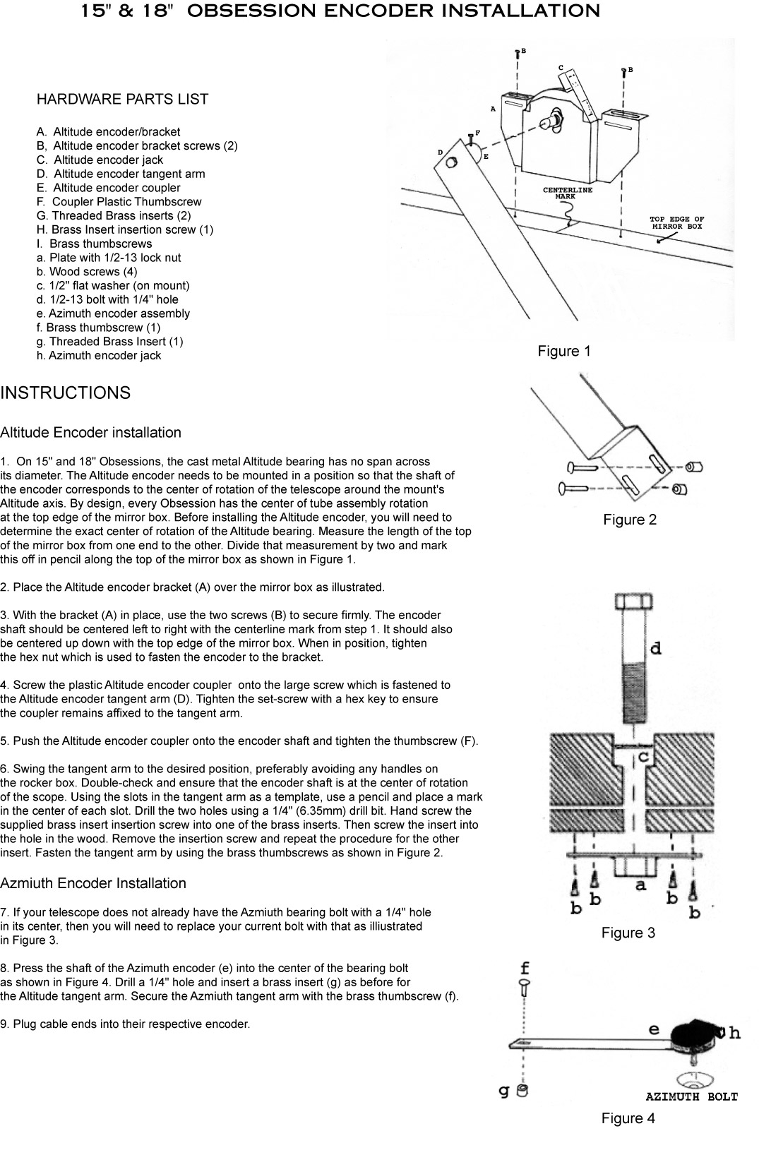

Hello à tous,
Je vais bientôt installer un Argos Navis d'occasion, sur mon Obsession 15 pouces
Savez vous ou je pourrais trouver le système pour fixer les encodeurs sur la structure!!!
Il semble que Wildcard ne le vende pas séparément de la raquette:cry:
Ou bien la faire en DIY...
Merci d'avance
Pascal

Hello Laurent,
Comme toujours, j'ai trouvé après coup sur leur site
http://www.wildcard-innovations.com.au/kits/pn-obs-15-spec_describe.html
et envoyé un mail à Gary
J"attends la réponse
Modifié par pascvale13
Il est très réactif et normalement pas de souci pour le kit seul !

Pascal, j'ai acheté d'occasion un Argo Navis à une personne qui avait un dobson lightbridge. J'ai récupéré les encodeurs et le boîtier pour ma monture allemande/japonaise, mais je dois encore avoir le système de fixation pour le dobson. En bricolant un peu ça peut marcher peut-être. Je te fais une photo (en MP) d'ici qqs jours.
Bonjour Merinos,
Un grand merci a toi:)
Ca va me dépanner, envois moi les photos du système de fixation (enfin ce qui te reste) et le prix que tu en veux en MP

Hello a tous,
Toujours a la recherche du  kit pour fixer mes encodeurs sur l'Obsession
Gary de chez  Wildcard ne vends le système de fixation que'avec  l'Argos Navis (alors que je l'ai déjà  ; --((((
J'ai bricolé une fixation DIY, mais la vis de collimation du miroir primaire tape dans l'encodeur en azimut, je ne veux pas modifier le dobson
Si vous avez ca ou une partie dans vos cartons, ou une adresse, ou une idée, je suis preneur
Merci d'avance
Pascal

Non, peut être adapter un kit de lightbridge!!
As-tu posé directement la question par mail à Gary et pas regardé uniquement ce qu'il y a sur son site car j'ai plusieurs instruments utilisant des encodeurs et mes kits viennent tous de chez Wildcard et achetés au détail ? En revanche, l'AN initial avait en effet été acheté chez lui. Peut-être qu'il n'accepte que dans ce cas là !
