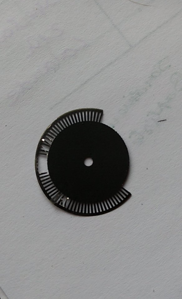

Sauf que voilà, ça tournait dans le vide, sans s'arrêter. La monture est une vieille Meade LXD600 et après l'avoir démonter je me suis rendu compte que c'était le disque optique qui n'était plus trop en forme, c'est le cas de le dire : déformation + quelques rayons cassés.
Pour de l'observation ça passe très bien, j'ai juste à tourner les vis pour suivre l'objet, pas de problèmes. Seulement pour de l'astrophoto c'est pas pareil...
Ma question est donc la suivante, étant débutant je préfère demander pour ne pas passer à côté de quelque chose que j'aurais mal compris. Vu que les moteurs marchent parfaitement, si je mets un système d'auto-guidage sur la monture est-ce que ça va prendre la main sur "l'initialisation qui ne finit pas vu que le disque optique est mort" ? C'est à dire est-ce que le système d'auto-guidage a besoin du disque optique pour faire tourner correctement les moteurs ou non ?

C'est dommage, ça permettrait de voir si ta roue codeuse est identique à celle des LX200 de l'époque. L'idéal serait de faire une photo en gros plan bien de face, de mesurer le diamètre externe pour déterminer l'échelle.

Si tu veux une photo juste du disque, ça j'ai !
Et les mesures sont... très millimétriques si je puis dire haha.
Après je sais que quand je l'ai enlevé, il y avait aussi un feuille de plastique qui... n'est plus malheureusement, ça a dû chauffer elle était toute déformée et n'a pas hésité à s'effriter une fois dans mes doigts... mais pas sûr que ce soit important... du moins pas autant que le disque optique.
Tu peux peut être imprimer un nouveau disque optique sur un transparent ?
Tu gardes une partie de l'ancien et tu colles ton transparent imprimé dessus :)
Vu de ta photo, suffirait de l'importer dans Inkscape, transformer en vectoriel (par teintes de gris), puis faire tourner et superposer.
Ensuite t'aurais plus qu'à retailler ton objet en utilisant les mm comme unité.
Reste à imprimer...
Ouvres le SVG dans Edge, Firefox ou Chrome vont te transformer les détails fins en pâtés.
Dans Edge, Echelle est à ajuster par défaut, tu passes à 100%.

@Leimury, merci je peux tenter de faire ça oui, peut-être pas le collé sur le disque car, on le voit pas sur la photo, mais il est pas mal déformé ou alors je vais tenter de le mettre sous une presse peut-être, bref merci pour le tuyau :)
Une question tout de même, le fait que dans les "trous" il y aura le plastique, ça ne risque pas dévier les rayons ?
Même pas mal !
C'est optique :)
Si c'est un truc plan sans ergot ni rien, un disque bien plat, je peux te le faire en photo-découpe si tu m'envoies la pièce avec une enveloppe retour pré-affranchie.
Avec les bouts de métal que j'ai sous la main je peux aller de 0,1 à 0,5mm d'épaisseur.
J'ai du cuivre ou je peux utiliser le métal d'une boite de conserve :p
Envoies moi un MP si ça t'intéresse.
