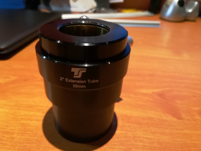

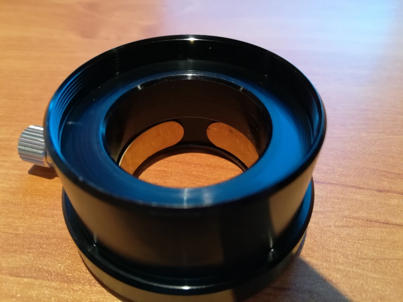

Je viens de retrouver cet adaptateur livré avec le GSO : :be:
Il y a 2 types de filetages à l'intérieur.

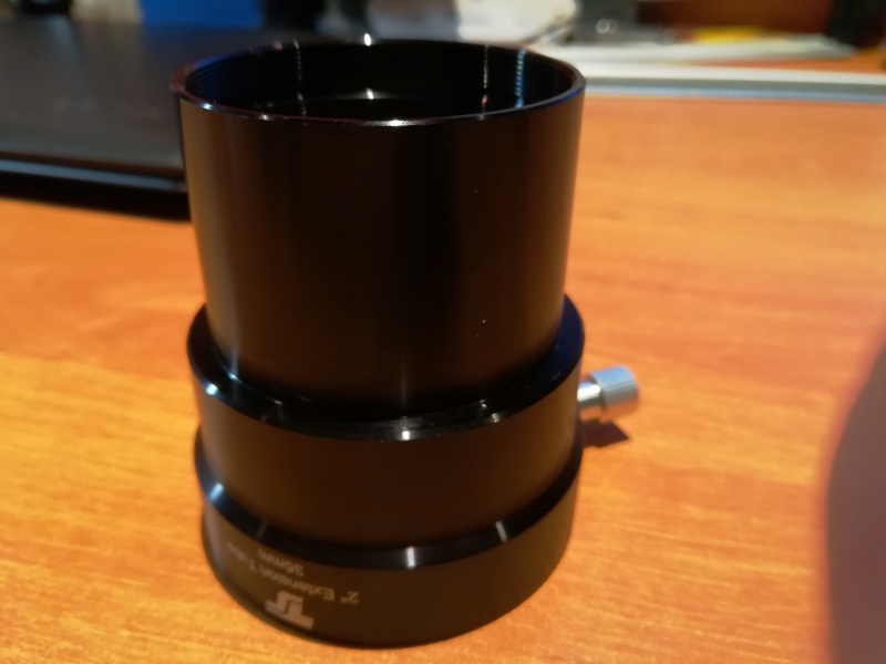

avec la bague courte installée :
Pas de souci pour la mise au point ?
