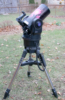

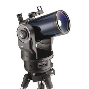

Ca va être chaud avec ta description. Le numéro de série ne nous dira pas grand chose et les dimensions ne suffisent pas à déterminer un modèle. Mais à l'arrache ça pourrait être un mak 127 peut être. Un truc comme ça ?
Comme Guilaume, photo bienvenue !
... Mais à l'arrache ça pourrait être un mak 127 peut être. Un truc comme ça ?
C'est possible.
Les dimensions d'un tube d'ETX 125 (selon le manuel d'utilisation) :
- diamètre : 14,6 cm
- longueur : 36 cm
Cela étant, une photo serait effectivement la bienvenue.

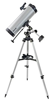

b3261da58bae9fe0433dda23fd498dec9dd0b01e.jpg ...
Il y a quelques jours, dans "les annonces de ouf", une annonce LBC d'un instrument de ce type était mentionnée (prix de 695 € ... :b:)
https://www.leboncoin.fr/image_son/1322619138.htm?ca=22_s
Ce catadioptrique à lame de fermeture se trouvait, entre autres, chez Tanzutsu, Towa, Konus, Perl (dénommé Nova).
