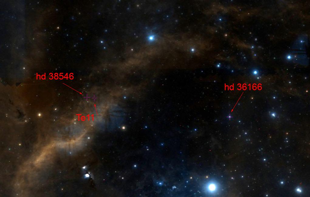

Mais pour le cinquième, Te 11 (05h45m58,2 +02°21’06’’) on a eu quelque chose :)

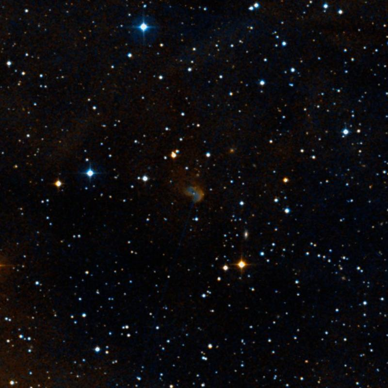

L'image DSS de Te 11 :

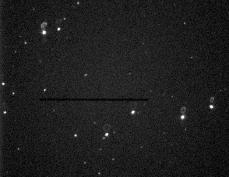

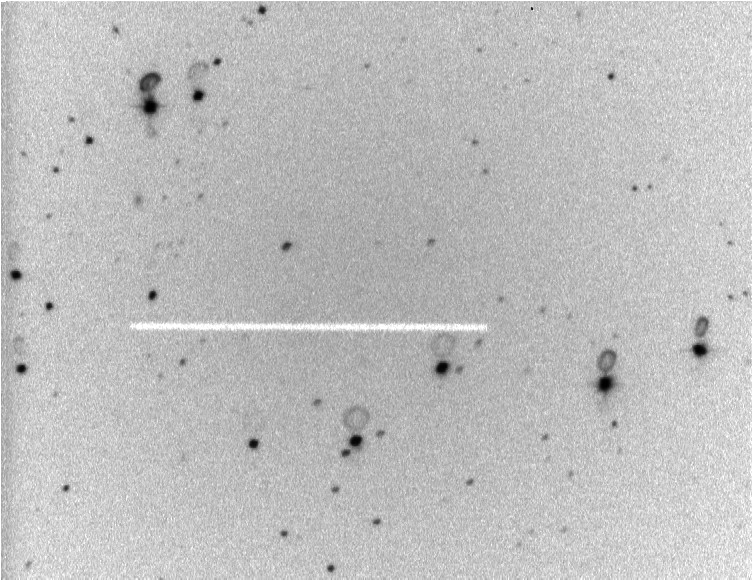

C'est un sport rigolo de placer la fente du spectro le plus précisément possible sur une cible qui reste complètement invisible (sans mentionner que le bon vieux T60 n'a pas de goto :be: ). Une image inversée de 3x15 sec de pose de la caméra de guidage, une lodestar, ou l'on voit la fente (environ 5 sec d'arc de largeur sur le ciel), mais pas la nébuleuse :
Les étoiles les plus brillantes montrent des "fantômes" sur l'image de guidage, petites aberrations dues au montage optique, sans conséquence pour le spectre. Ce n'est qu'après le pointage qu'on peux bien vérifier qu'on était bien positionné (image animée par Gérard) :

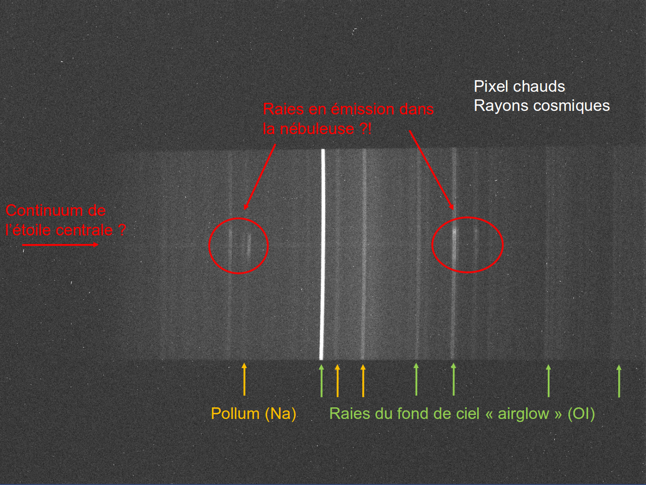

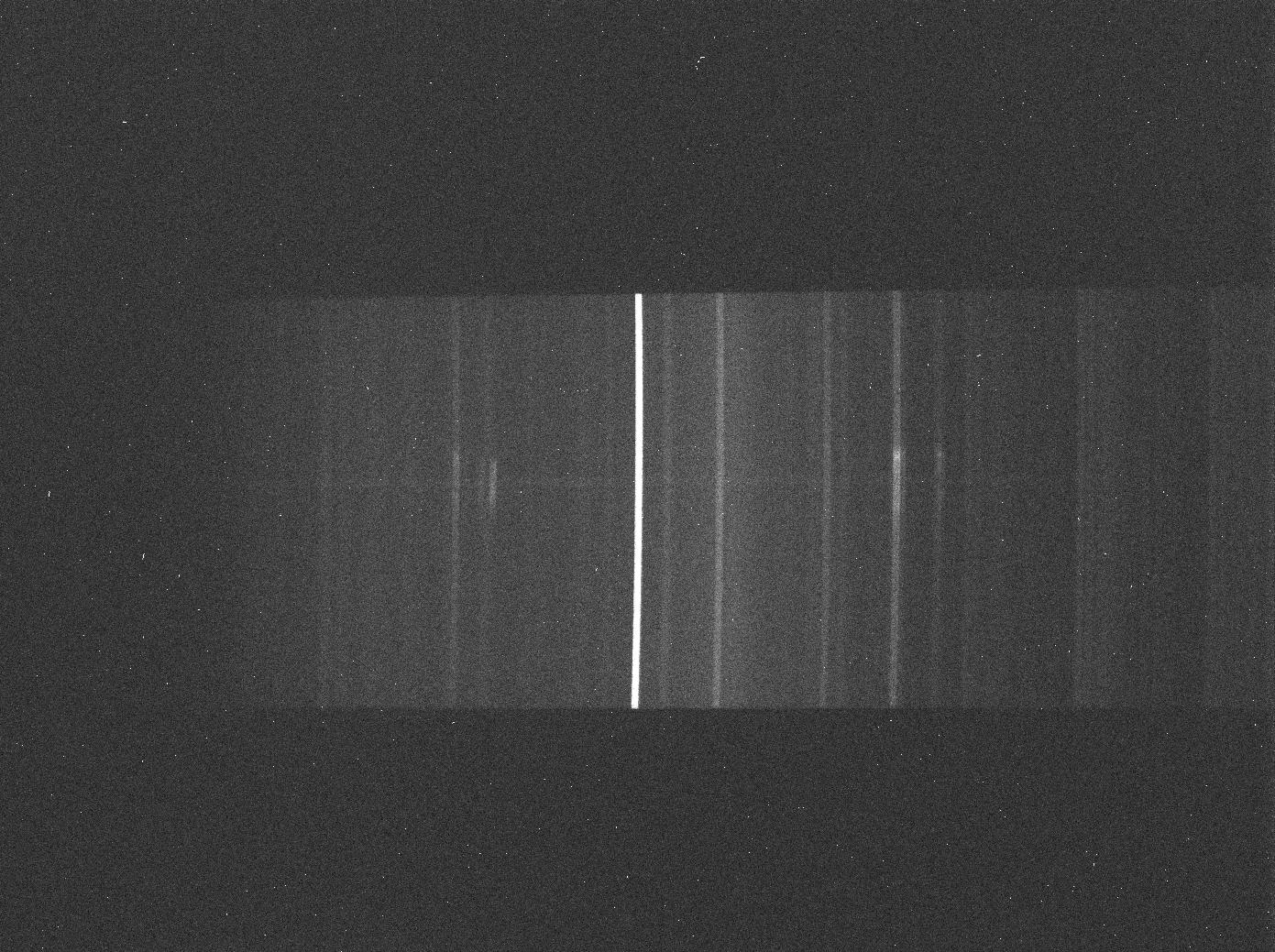

Le premier spectre brut (Alpy 600 et CCD 314, 20 minute de pose) avec les niveaux resserrés pour y voir quelque chose :
Le spectre brut annoté pour les caractéristiques immédiatement reconnaissables :
Bingo, on a ce qui ressemble à des raies nébulaires :cool:

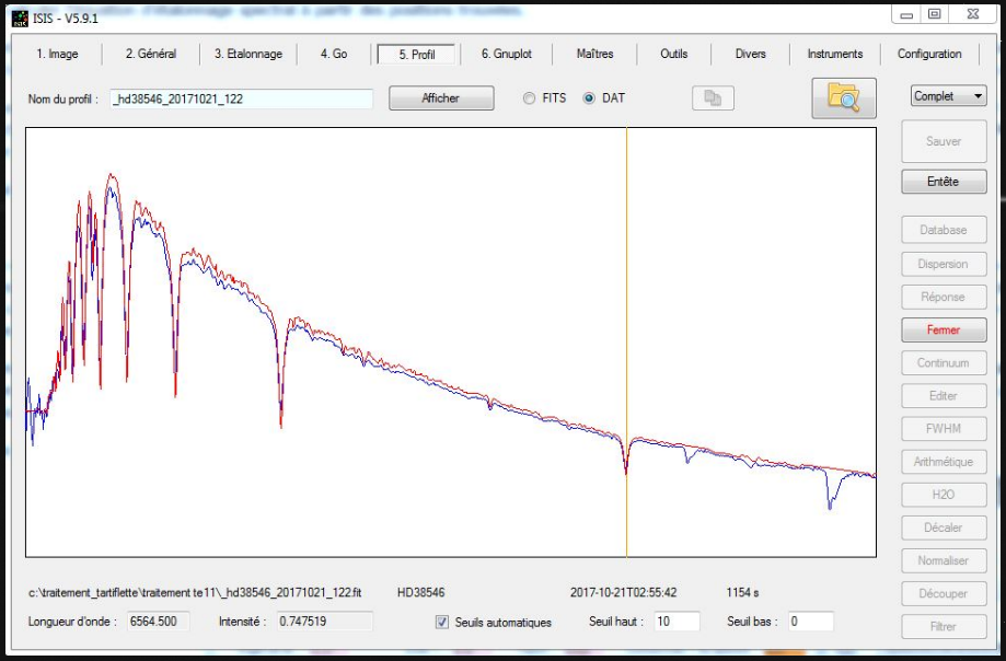

On surveillait le ciel pendant les poses sur la nébuleuse. Les conditions ont changées rapidement après les trois poses sur la nébuleuse, les nuages arrivaient et un voile d'altitude s'installait. Avec nos cerveaux ramollo à 5 h du matin et 3000 m d'altitude :rolleyes: il nous fallait encore faire le spectre d'une étoile de référence proche de la cible, pour calibrer le spectro. Stress car pas de référence = observation poubellisée ! On a fait au plus sûr avec une étoile chaude de type A proche de la nébuleuse.
Au traitement, l'étoile de référence ne nous permet pas de corriger parfaitement la réponse instrumentale, il faudra faire avec :p

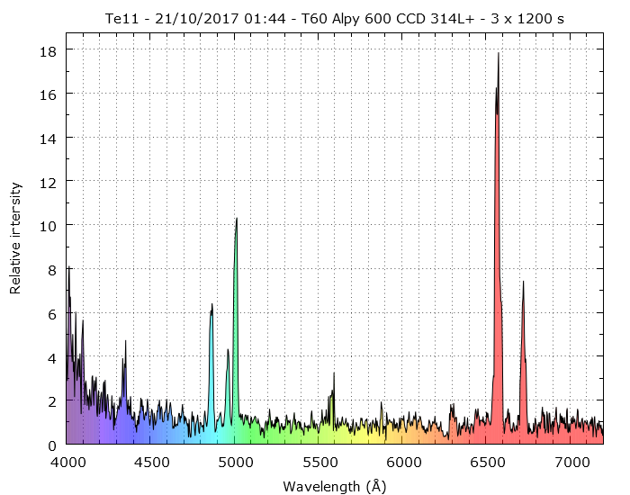

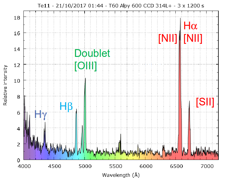

Le spectre de Te 11 :
Annoté pour les principales raies :
Nous avons fait passer le résultat aux pros via Pascal Le Du, on verra s'il peut être utile pour statuer sur l'objet. Les pros ont l'air de penser pour l'instant que ça pourrait être un ancien éjecta de nova naine qui interagit avec un milieu interstellaire dense (on trouve au moins deux papiers sur l'objet dans arxiv). On verra :b:

Pour compléter l'annotation de votre spectre, on voit également la raie [OI] 6300 et la raie HeI 5876.
