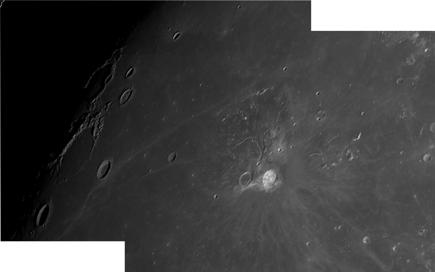

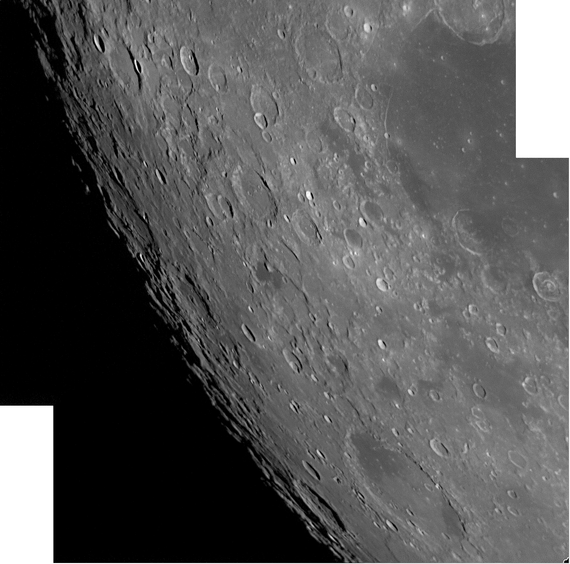

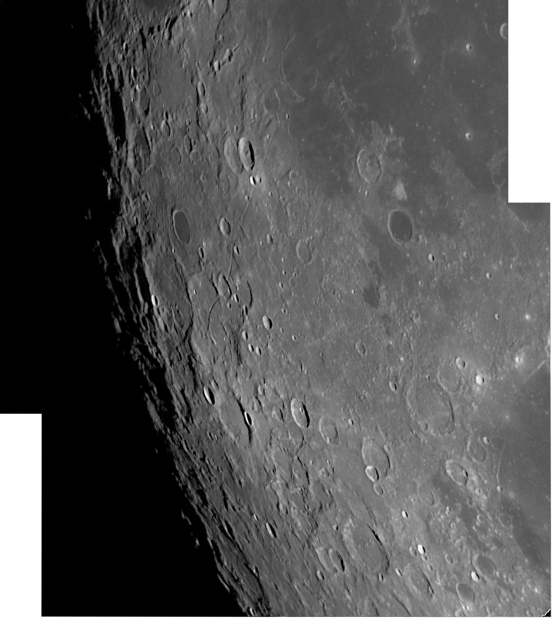

La full avec le 150/750, mosaïque de 6 images au foyer:

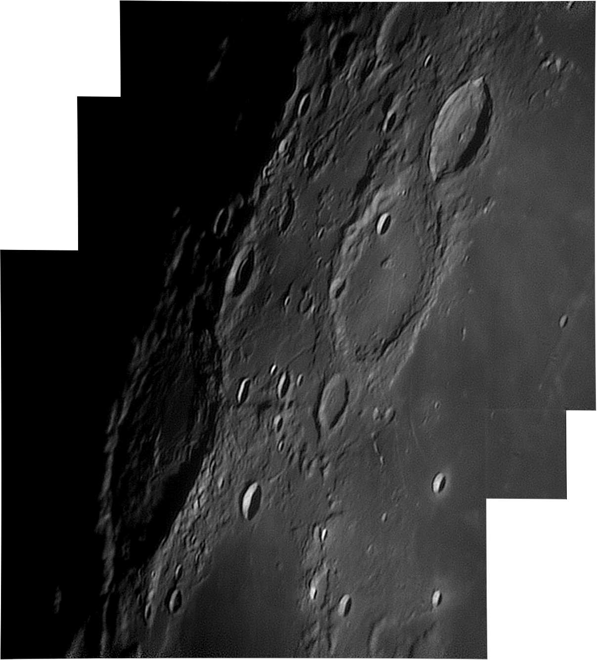

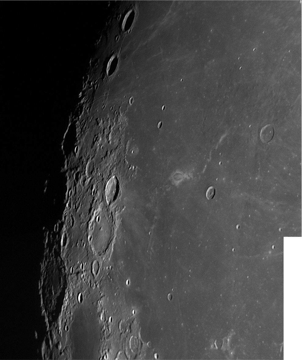

Place ensuite au C8, d'abord au foyer:

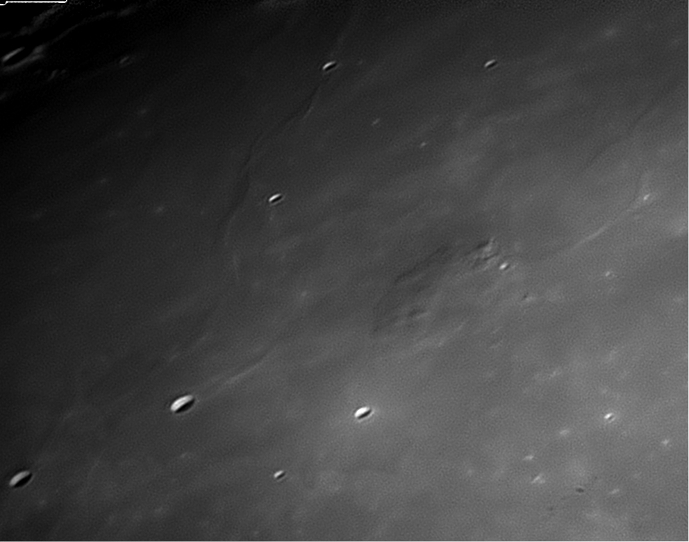

Ensuite place à la Barlow:
