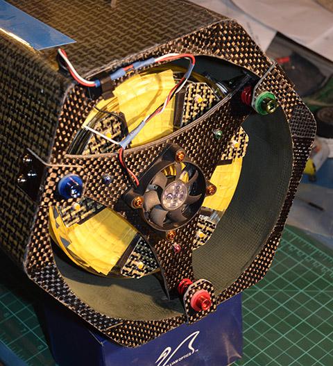

Une résistance pour miroir primaire de Newton, ça se colle directement au dos du miroir, au contact avec le verre, sauf à l'endroit des triangles bien sûr.
A ma connaissance, ça ne se vend pas tout fait, il faut le bricoler soi-même ou le faire réaliser par un artisan.
Exemple:
Modifié par OrionRider
