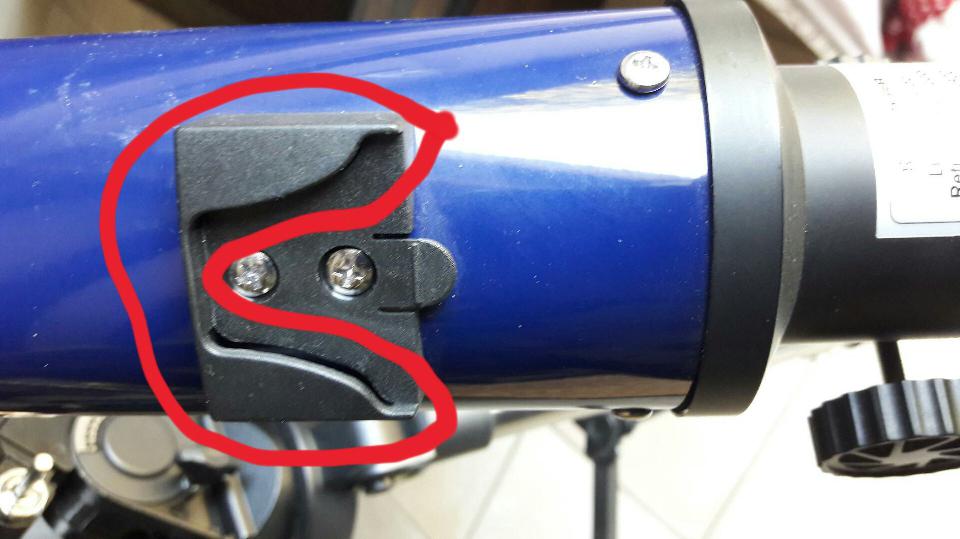

J'ai trouvé récemment une lunette 70/700 Bresser dont je suis satisfait, sauf pour le chercheur qui n'est pas super. Je voudrai le remplacer par un point rouge que j'ai déjà mais la base n'est pas la même)
Est ce que vous auriez une idée pour fixer une base ?
Merci

Perce plutôt l'embase, ça t'évite de repercer le tube et le démontage de celui ci ;)
Enfin si, démontage tu seras qd même obligé pour récup les boulons derrière je pense, mais au moins pas de perçage du tube!

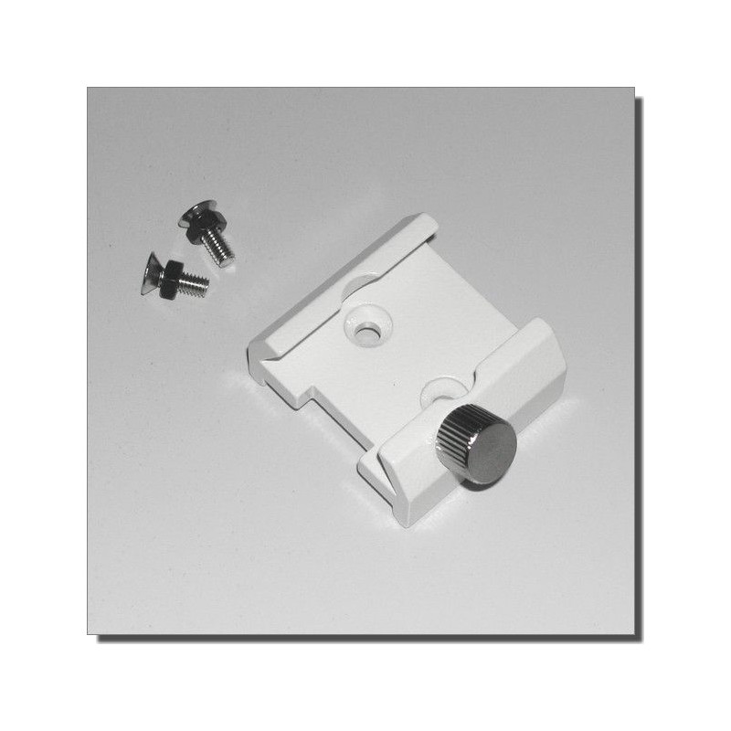

Plutôt que de percer tu prends une base dite "deluxe" qui te permets de fixer sur quasi toutes les configurations:
http://s.aliexpress.com/ZVra6jYF
10 balles fdpi ;)
Ou sinon en France à 28e fdpo chez pierro:
https://www.pierro-astro.com/materiel-astronomique/accessoires-optiques/chercheurs/embase-pour-support-chercheur-deluxe_detail

Oui, évite de percer le tube si tu peux percer ton embase de chercheur!
Je n'avais jamais envisagé cette solution car j'ai cette lunette et le chercheur et son embase d'origine sont indignes.
A voir quand même si ta nouvelle embase conviendra à ce tube qui est plutôt étroit (autour de 62mm de diamètre extérieur pour le tube optique) donc très bombé.

Edit: Je viens de regarder, c'est bien pour ça que je ne l'ai jamais fait, ces embases comme celle de ton point rouge et celle du chercheur de mon dob sont toutes plates, sur un tube si petit ça ne peut pas marcher.
Comme celle du lien de Subwoof avec qui on s'est croisé, à moins d'utiliser deux cales de chaque côté de l'embase. :confused:
Doit bien y avoir une solution, j'avais laissé tombé mais je vais essayer de recreuser ça et je te tiendrais au courant. ;)

Et pourquoi pas la faire dans un petit cube de bois dur? ça se lime et se façonne plutôt bien avec un dremmel par exemple! et ça prendrait bien la forme du tube au moins!
Salut Torstein! :)
+1, c'est la solution que j'appliquerai sûrement.
Cela permet aussi de rehausser un peu la base du chercheur ce qui n'est jamais du luxe.
Donc un petit cube taillé courbe côté tube et plat en haut, avec deux trous dans le même axe que le support d'origine que l'on vissera sur le tube de la lunette, puis vissé sur ce "réhausseur" le support universel.
Je pense que je vais opter pour la dernière solution, j'ai un copain qui a une imprimante 3D, il devrait pouvoir me faire ça.

Démontes toute la partie PO.
Normalement tu enlèves juste les trois vis sur le pourtour et tout le machin viendra.
Là tu accéderas aux écrous et tu pourras démonter le support.

Démontes les trois vis sur le pourtour et ensuite tu démontes soigneusement le support.
Inutile de fabriquer, quand tu achètes le chercheur tu as la base avec et je ne serais pas surpris que ça se monte dans les trous d'origine.
