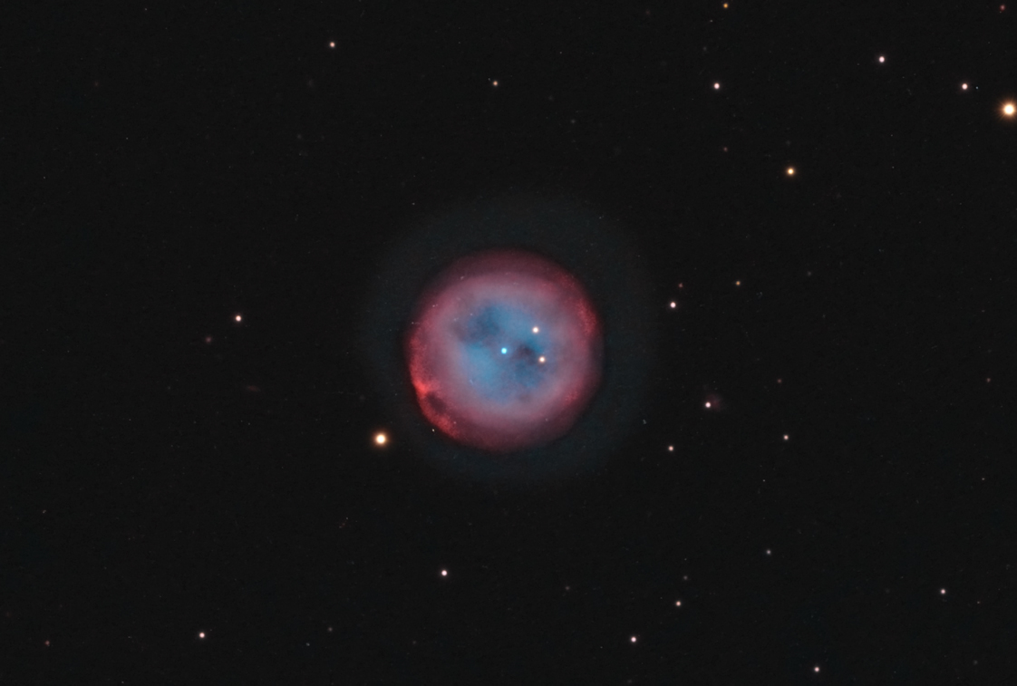

Salut à tous,
On continue avec les traitements en retards une m97 en Hoo. Peu de temps de pose, environ 8H40 il me semble, dont 2h40de OIII par tranche de 600s en bin2x2. C8EdgeHd Atik383L+
J'ai l'impression que le prétraitement n'était pas complet mais je n'arrive pas à remettre la main sur les brutes.
Lien vers la full : https://forum.albe.club/download/file.php?id=3255
Un crop :
Oui effectivement il y a un "smilblique" sur ton image, mais la base est "bonne", c'est un soucis de traitement, probablement.
Tu n'as plus l'image d'origine sortie prétraitement ? (pas forcément les brutes, mais au moins l'image composite d'origine). A mon avis il vaut mieux reprendre l'image à son point de départ. Cet halo autour de la neb, le fond de ciel très sombre et la couleur rougeatre de la neb sont des choses qui sont facilement "corrigeables" ..
Salut, et merci à vous.
Christian le halo existe il est présent sur ma couche OIII et on peut le voir sur plusieurs images.
Pour le reste je peux essayer de faire une autre version en rehaussant un peu le fond de ciel mais l'histo est resté intact. Pareil niveau couleurs je peux tenter un autre mixage. :)

re,
Ah oui, effectivement.
Dans ce cas tu peux essayer de lui donner un aspect plus "smooth" sur ton image, franchement j'ai cru à un problème de traitement.

Salut, elle est vraiment belle avec une superbe résolution. Le seul pb de prétraitement vient peut-être des darks, je dirais qu'il y a quelques points chauds sur la neb. Ceci dit, c'est une très belle image.
JF
Merci Jf (Oui un peit soucis de darks à l'époque.) , Christophe et Gérard !
@Christian : Oui je vais attendre de pouvoir ajouter du temps de pose. :)
